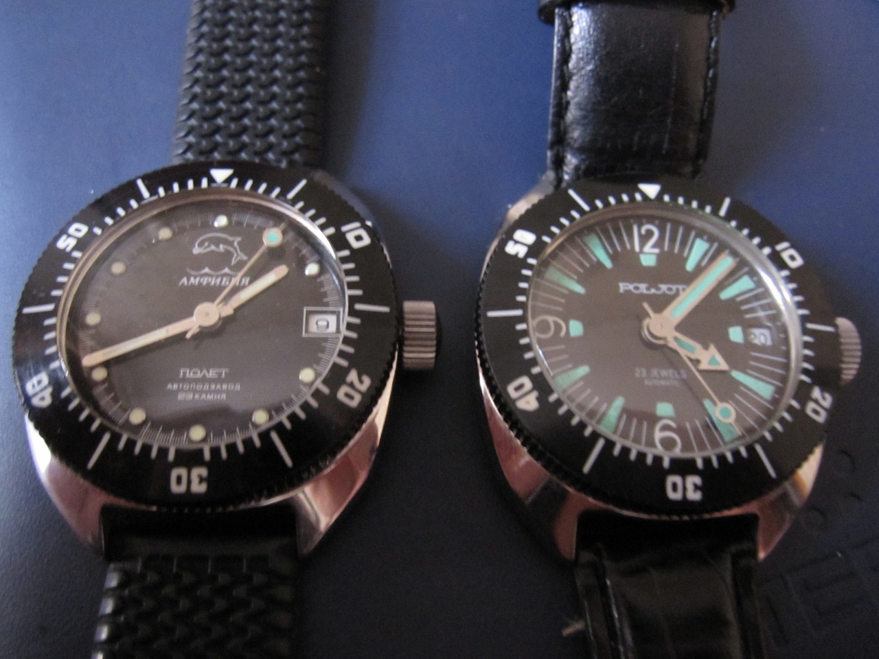

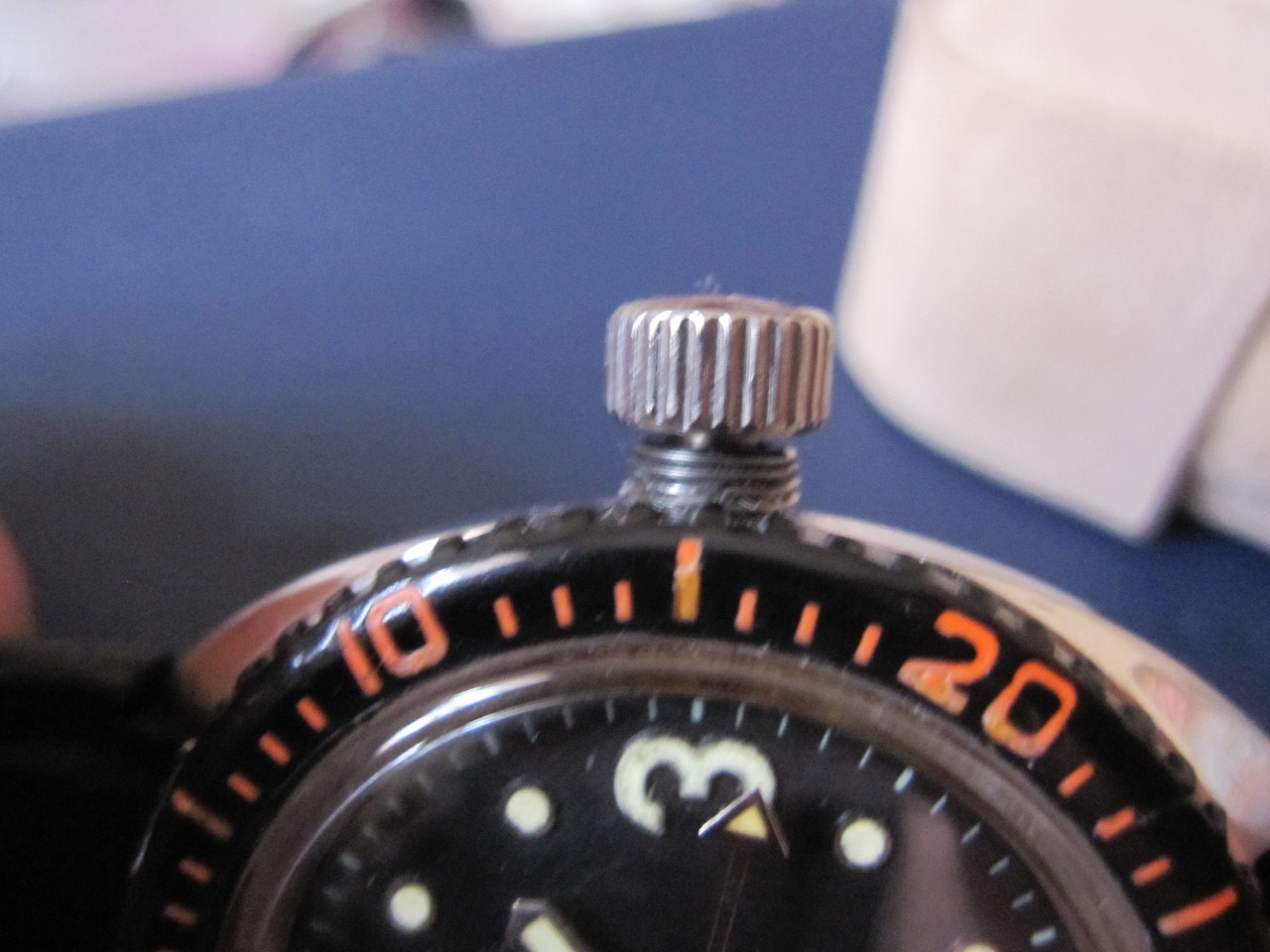

Долго собирался написать...И вот разродился.А вопрос такой:какие советские подводные часы можно считать лучшими в эксплуатации?Мои критерии такие:
1)надёжная герметичность.
2)наличие автоподзавода (чтоб не замучить зав.головку и прокладки в ней).
3)читабельность циферблата.
4)надёжность механизма.
Порядок расположения критериев вольный,у каждого он свой.
На "соревнования "я поставил три модели:
Восток амфибия 2416б.
Полёт амфибия 2616 2 н(советский и российский-будем считать как одну модель)
Ракета амфибия 2609НА

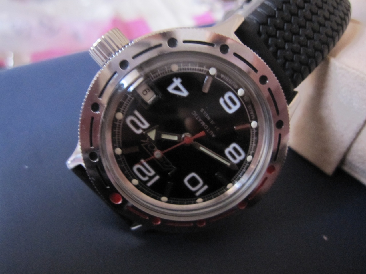

Итак Восток.Наверное лучшие по герметичности советские часы.Автомат,головка(вернее обтяжка)у теперишних стальная.Всё бы хорошо,да вот безель подкачал.Он из хромированной латуни-следствие чего относительно корпуса быстрая потеря внешнего вида.Ещё отмечу неудобство при манипуляции зав.головкой.Её при переводе стрелок приходится оттягивать в сторону.

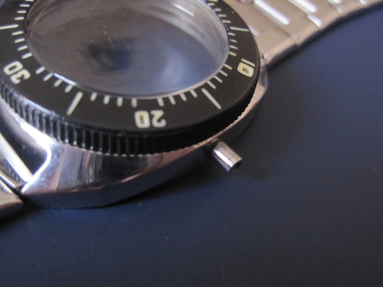

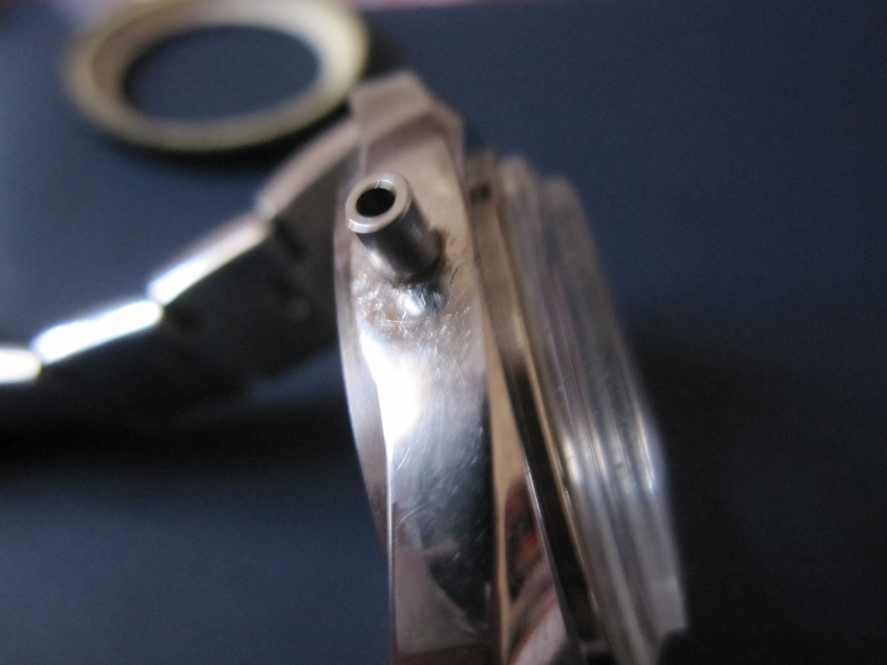

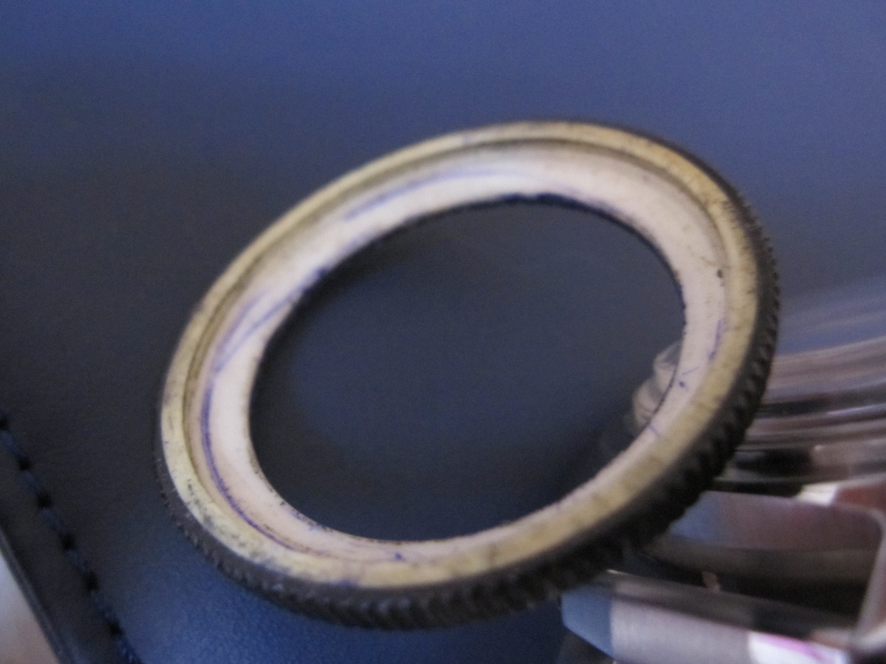

Теперь Полёт.По герметичности на порядок проигрывает Востоку-10атм против 20атм.Головка не завинчивается а просто имеет сальник достаточно плотно облегающий длинный футор корпуса.Такая конструкция значительно хуже чем с завинчивающейся головкой.Субьективно не внушает 100% герметичности.Безель у Полёта пластиковый и что хуже всего ,не имеет крепления к корпусу проволокой(или как правильно назвать?) он просто плотно надет на него.Снимается безель легко,достаточно подцепить ногтем-как следствие,в горячкежизни его легко потерять.Единственное преимущество Полёта перед Востоком это механизм 2616 2н-гораздо надёжнее и точнее.

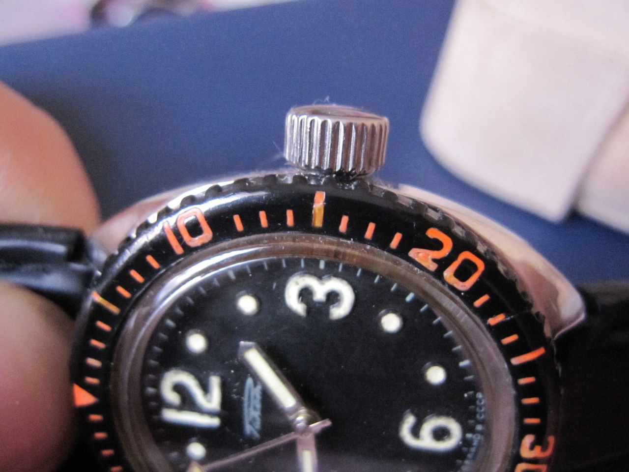

Ну и наконец Ракета.По подводным качествам наверное между Востоком и Полётом.20атм не выдерживают или с трудом.Читаемость циферблата лучшая среди конкурентов(включая модели Востока на 22 калибре,министерские и проч.)-истинно подводный дизайн,ничего лишнего и ещё стекло шире чем у конкурентов-вообщем удачная для читаемости эргономика.Заводная головка подпружинена,как на современных моделях-опять Ракета утёрла нос Востоку и Полёту.Про механизм и говорить нечего-неубиваем.Недостатки всё же у Ракеты есть-это пластиковый безель и отсутствие автоподзавода.
Подытоживая скажу так;никто не победил.Безели в наших часах никудышные(латунь-хром,либо что ещё хуже-пластик),да ещё и крутятся в обе стороны и без минутой фиксации.Вот ежели бы к корпусу Востока головку от Ракеты и механизм заодно 2615НА,да стальной безель в придачу...( получается как по Гоголю)
Кто желает может меня дополнить или опровергнуть.Неохвачены ещё многие модели амфибий,например:Слава 2414,Ракета 2628-20атм,Полёт 2616 1н 20атм и др.Интересуют конечно же конструкции герметичных корпусов.Извиняюсь за неграмотное расположение фото.

Читаем без нажатия "цитаты":
Сообщение от James Посмотреть сообщение
Долго собирался написать...И вот разродился. А вопрос такой: какие советские подводные часы можно считать лучшими в эксплуатации? Мои критерии такие:
Порядок расположения критериев вольный, у каждого он свой.
Итак Восток. Наверное лучшие по герметичности советские часы. Автомат,головка(вернее обтяжка)у теперишних стальная. Всё бы хорошо, да вот безель подкачал. Он из хромированной латуни-следствие чего относительно корпуса быстрая потеря внешнего вида. Ещё отмечу неудобство при манипуляции зав.головкой. Её при переводе стрелок приходится оттягивать в сторону.
Теперь Полёт. По герметичности на порядок проигрывает Востоку-10атм против 20атм. Головка не завинчивается а просто имеет сальник достаточно плотно облегающий длинный футор корпуса. Такая конструкция значительно хуже чем с завинчивающейся головкой. Субьективно не внушает 100% герметичности. Безель у Полёта пластиковый и что хуже всего , не имеет крепления к корпусу проволокой(или как правильно назвать?) он просто плотно надет на него. Снимается безель легко, достаточно подцепить ногтем-как следствие, в горячке: Dжизни его легко потерять. Единственное преимущество Полёта перед Востоком это механизм 2616 2н-гораздо надёжнее и точнее.
Ну и наконец Ракета. По подводным качествам наверное между Востоком и Полётом. 20атм не выдерживают или с трудом. Читаемость циферблата лучшая среди конкурентов(включая модели Востока на 22 калибре, министерские и проч.) - истинно подводный дизайн, ничего лишнего и ещё стекло шире чем у конкурентов-вообщем удачная для читаемости эргономика. Заводная головка подпружинена, как на современных моделях-опять Ракета утёрла нос Востоку и Полёту. Про механизм и говорить нечего-неубиваем.Недостатки всё же у Ракеты есть-это пластиковый безель и отсутствие автоподзавода.
Подытоживая скажу так; никто не победил. Безели в наших часах никудышные(латунь-хром,либо что ещё хуже-пластик), да ещё и крутятся в обе стороны и без минутой фиксации. Вот ежели бы к корпусу Востока головку от Ракеты и механизм заодно 2615НА,да стальной безель в придачу...( получается как по Гоголю)
Кто желает может меня дополнить или опровергнуть. Неохвачены ещё многие модели амфибий,например: Слава 2414, Ракета 2628-20атм, Полёт 2616 1н 20атм и др. Интересуют конечно же конструкции герметичных корпусов. Извиняюсь за неграмотное расположение фото.
Я поддерживаю Ваши выводы, уважаемый James, качество, причём во всем, у обсуждаемых часов не "фонтан". Но думаю, кое-что можно исправить собственноручно, и это уже неплохо! Мои "Востоки" с новым ремешком и закреплённым (мною) ротором автоподзавода, вполне радуют.

забыли упамянуть первую ушастую амфифию с алюминевым безелем (200м). на мой взляд самый достойный вариант. по вашим критериям единственный недостаток- отсутствие автоподзавода.

Я б сказал по дгугому... отсутствие автоподзавода не единственный, а 1н из главных недостатков, если рассматривать мезанизм а не корпус для амфибий...

Отвечу всем сразу. Да, алюминиевый безель лучше латунного, но он всё равно мягкий. Значит забоины появятся быстро. Не угодиш на меня
Откручивать ежедневно головку чтобы завести часы - это определённое неудобство. К тому же износ резьбы и сальников идёт ускоренным темпом. Вот почему я считаю что автомат необходим для амфибий. Ещё резьба и головка должны быть стальными ( Ракета поначалу делала так, потом стала халтурить ). При латунных резьбе и головке снижается долговечность часов. Полно случаев когда этот узел изъеденный солёной водой и потом запросто обламывался.
Про свои Восток-амфибия уже писал. Повторю: удачный вариант попался, спираль не звенит, подзавод работает отменно, безель ещё не облез. Испытание морем и погружениями (20м.) выдержали отлично. И головку не надо каждый день откручивать - на душе спокойнее

Ну собственно я и писал о том что механизм-автомат для амфибий = маст хэв.
