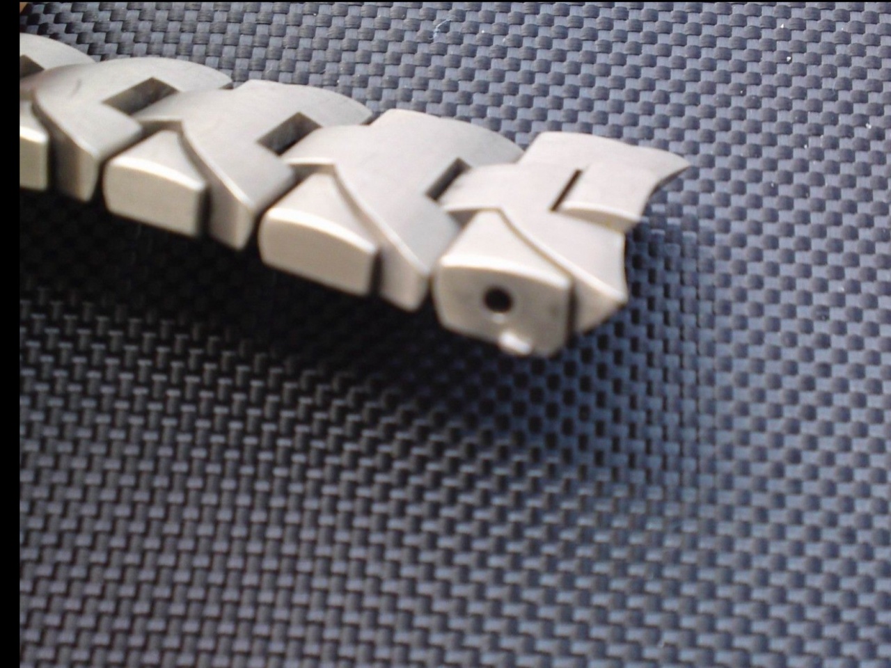

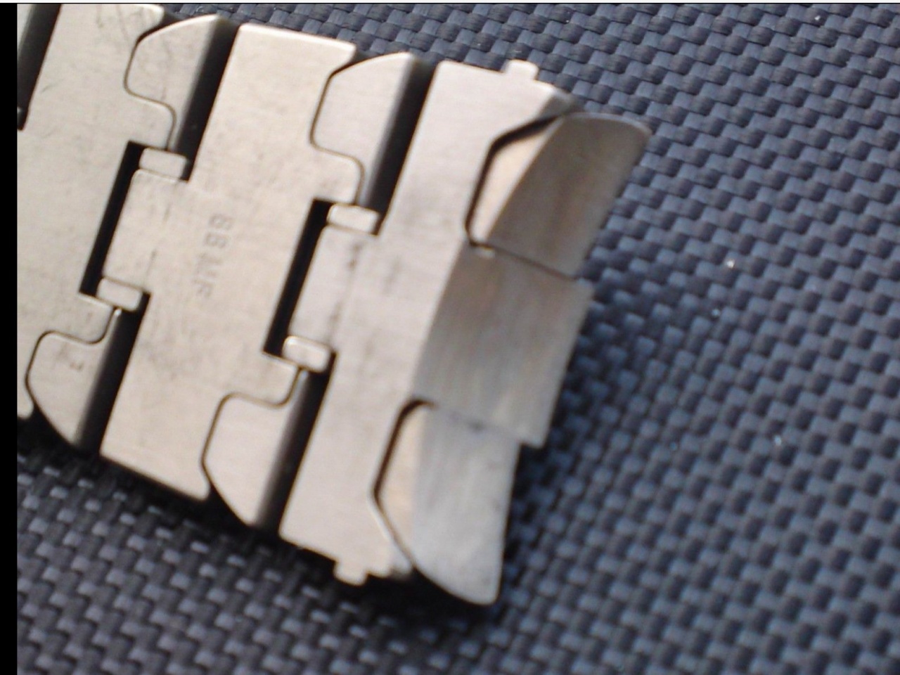

Приветствую всех! Обращаюсь за советом, так как сам разобраться не смог. Из всего найденного в интернете уяснил, что к pam093 найти, купить и установить титановый браслет очень непросто... Во-первых, реально, редко встречаются. Во-вторых без небольшой переделки не обойтись. Вопрос вот в чем-доработка браслета(удаление ушей на крайних к корпусу звеньях) позволит установить такой браслет на pam093? Или отверстия под шпильку в корпусе могут не совпасть с таковыми на браслете? Может кто проходил через эти тернии...? Для наглядности, вот так выглядит желаемый браслет:
Заранее спасибо за советы!

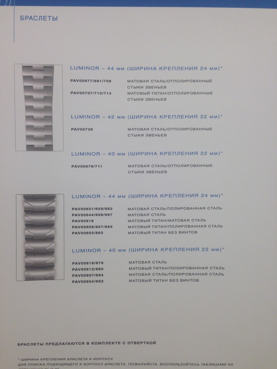

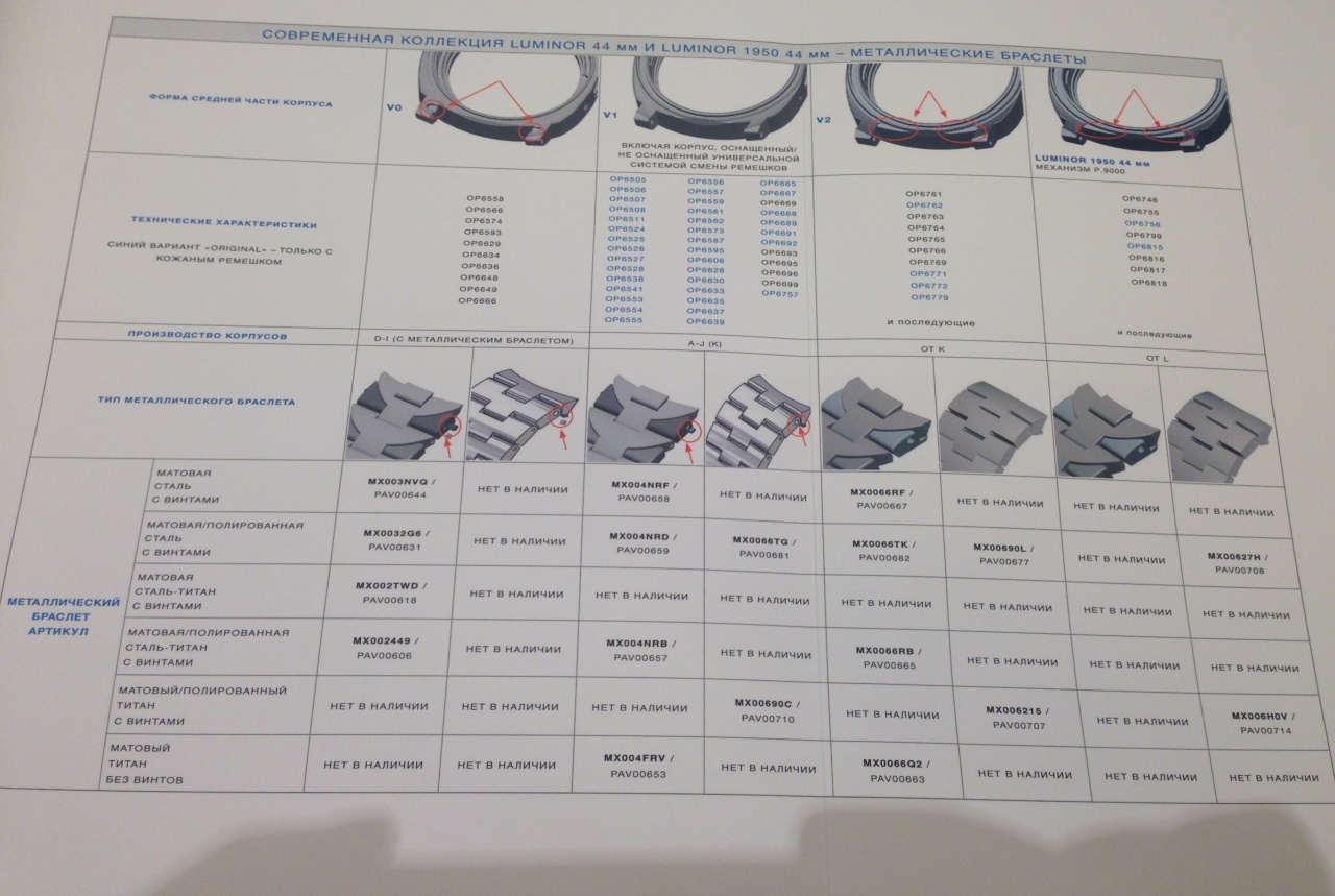

В свое время сталкивался с корпусом 0090 (сталь) отверстие совпало, а вот установить/ зафиксировать сам браслет было сложно.
во вложении таблица соответствия.
чем мог...

см.таблицу
Сообщение от WRX Посмотреть сообщение
Рано радовался... PAV00653 не нашел, а вот PAV00663 есть. Вроде бы идет для корпусов от 2007 г/в. Может кто знает, какая между ними реальная разница?
Если посмотреть на первую таблицу, то видна разница в прилегании первого звена к корпусу. В вашем случае нет разницы т.к. корпус на PAM00093 все одно нужно затачивать. В таблице это картинки V1 и V2

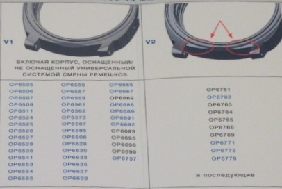

Спасибо, посмотрел. Подтачивать проще браслет... Но pav00653 должен встать вообще без доработки, а вот можно ли доработать pav00663... Не могу понять разницу в корпусах V1 и V2. То есть, чем отличается браслет для OP6557 от браслета для OP6762...
