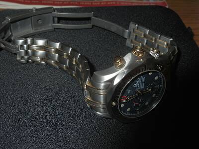

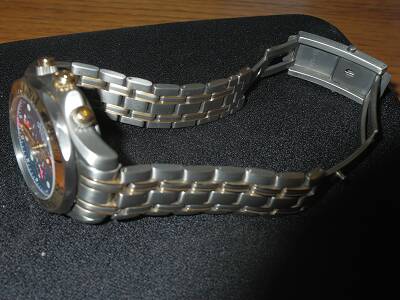

Всем привет,
хочу браслет на Омеге укоротить, вроде, понятно, но...
Там надо просто выбить аккуратно пару втулок по стрелке, что стоит внутри, освободится звено, убрать его, а потом также всё соединить, забив втулки, и всё?
А эти втулки от туда-сюда не разболтаются? Или там ещё какие-то моменты есть, на что внимание обратить надо?

там втулочная система, не такая как на дешевых браслетах, где сам штифт запрессовывается в звено
есть цельный штифт, есть полая втулка, которая стоит в среднем звене, в которую этот штифт входит и фиксируется
главное эти втулки-трубочки не потерять
штифт выпрессовывается, звенья размыкаются и втулка вынимается из среднего звена
в данном браслете может быть нюанс - если после выдавливания штифта звенья не рассоединились, нужно повернуть крайние звенья на 90 градусов (они сидят жестко на одной оси) и вынуть втулку из трех средних звенышек

Значит, самому, впервые будет сложно... блин, боюсь угробить.

И это правильно. Часы не дешевые, а операция хоть и не хитрая, но требует специальный часовой инструмент, чтобы царапин не наставить на браслете.

Да, сделать в итоге смогу, но царапины наверняка будут... Всё ясно, к часовщику лучше.

И не просто к часовщику, а к аккуратному, а то отметины на браслете обеспечены. И уж если есть желание получить такой полезный скилл как самостоятельное изменение размера браслета, руку лучше набить на чем-либо попроще, чем Omega, принцип везде одинаков. И инструментом обзавестись для выдавливания штифтов, он недорогой, не дороже полировки браслета.

Купил вот это, вроде, оно: http://www.ebay.de/itm/370536184946?...84.m1497.l2649

Оно. Успехов Вам! Главное - аккуратность и полное отсутствие торопливости.
