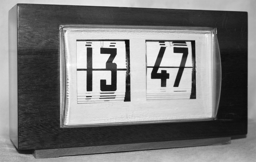

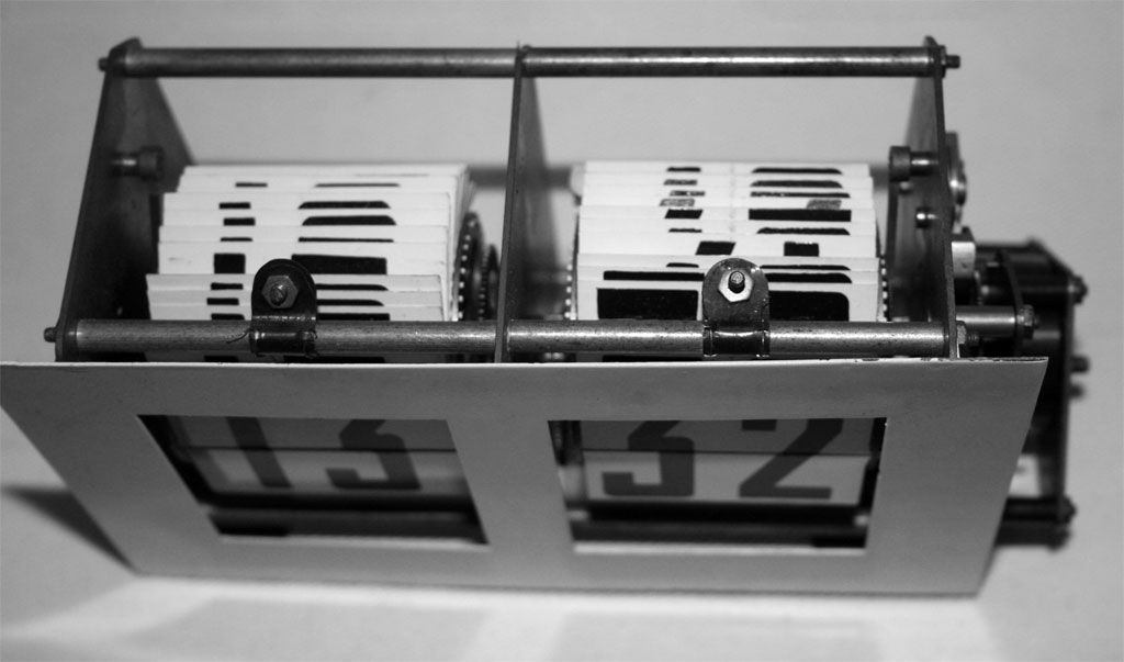

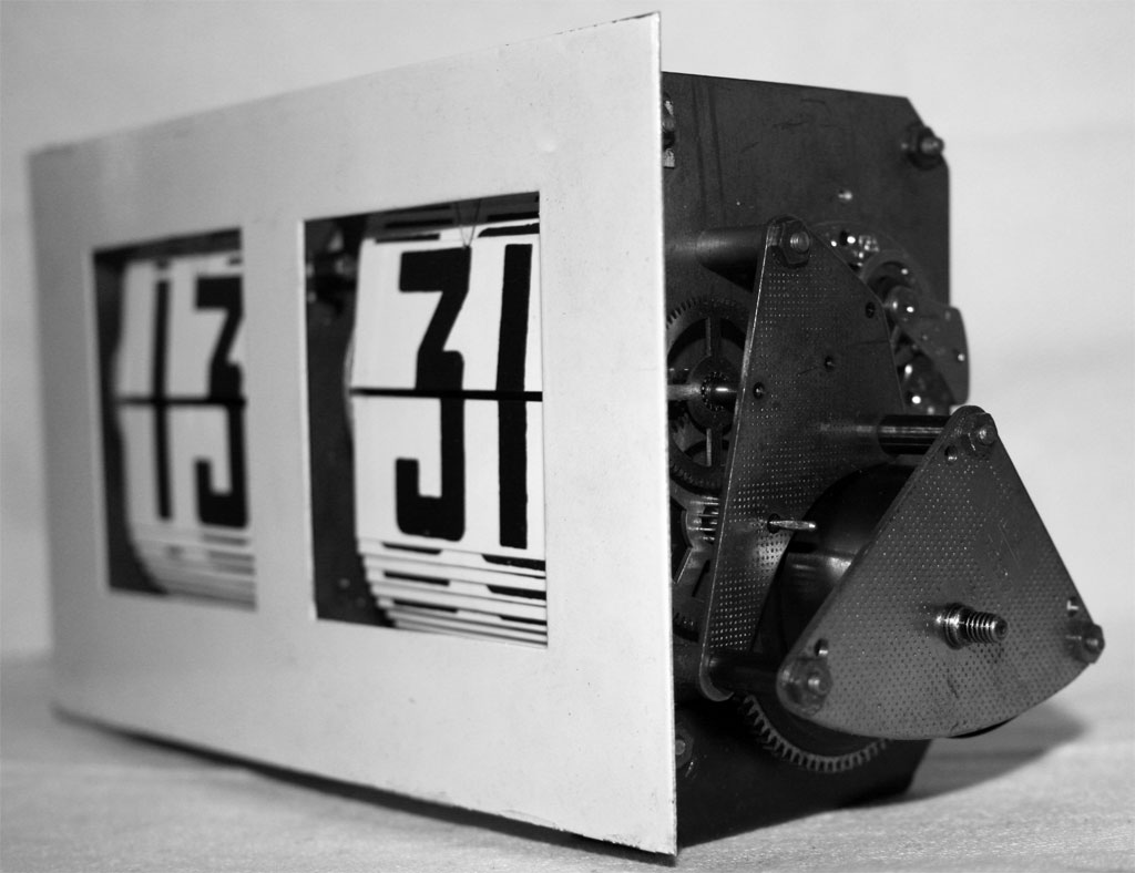

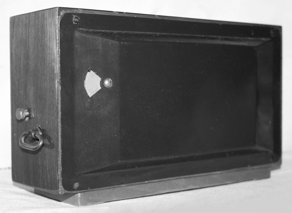

Экспериментальные балансовые часы Сердобского часового завода
Предполагаю возможенную заинтересованность в данной теме, дублирую...
Образец разработан в экспериментальном цеху Сердобского часового завода.
Изготовлена пробная опытная партия в 20 штук.
Принцип смены цифр на циферблате выполнен в ретро стиле, падающие таблички, сменяющие одна другую.
За основу взят механизм с запасом хода на 7 суток с приставным ходом на 11 камнях.
Корпус изготовлен из фанеры, шпонирован и покрыт лаком.
Стекло выпуклое, оргалит.
Часы не были утверждены в производство.
Предполагаю, конец 80-х годов.

ymba1 это свободная площадка для свободных людей и для абсолютно разных вариантов часов
однако, экземпляр полностью на ходу, циферки перелистываются,
небольшая профилактика оживила механизм, более вмешательств не требовалось...

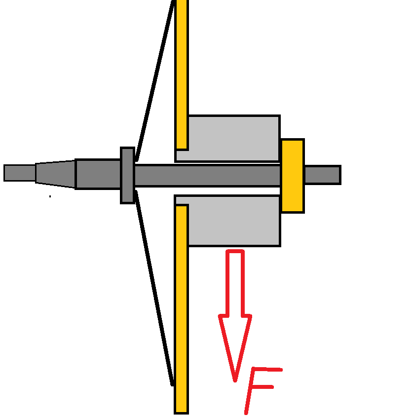

ничо не слабоват вам что ли трактор подавай?)
увы, я наблюдал на обычных стрелочных Маяках, когда по прибору часы идут точно, а по стрелкам - отстают, причем именно на полном заводе
фрикцион расположили крайне неудачно, его надо было делать на вексельном колесе снаружи платин, а не в недельном, на которое идет максимальная нагрузка с главного колеса
такой фрикцион должен быть изготовлен максимально точно, между осью и отверстием в трибе недельного колеса радиальный зазор должен стремиться к нулю, иначе главное колесо, толкая триб недельного, будет постоянно выбирать зазор, в итоге - ось колеса будет вращаться медленнее, чем триб с полотном
конечно зазор в реальности не такой большой, как на картинке, но и его достаточно, чтобы идущие "в ноль" по прибору часы отставали на минуту-полторы в день
такая же проблема была у меня в одних часах с боем, где фрикцион таким образом был устроен в центральном колесе, пока не убрал все люфты и не сделал фрикцион максимально тугим, часы отставали на полном заводе
поэтому конструкторам механизмов нужно взять за правило: минутный фрикцион должен быть расположен снаружи платин, как в ОЧЗ, Весне или французских кругляках, фрикциона не должно быть внутри ангренажных колес, через фрикцион не должно передаваться никакого крутящего момента на колеса ангранажа
