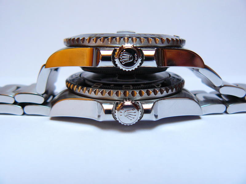

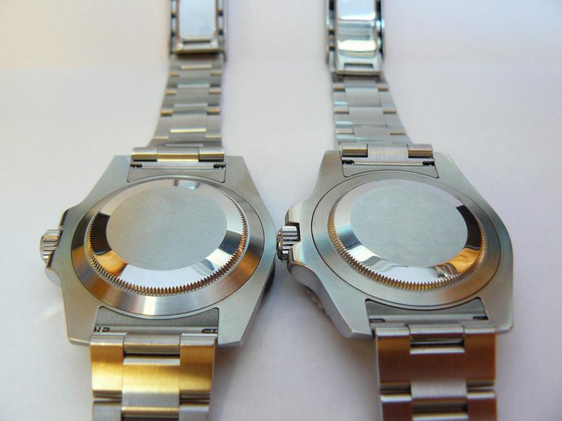

Отличие в задней крышке на гмт она более плоская, чем у суба и визуально воспринимается тоньше.
Название: GMT vs SUB 03.jpg

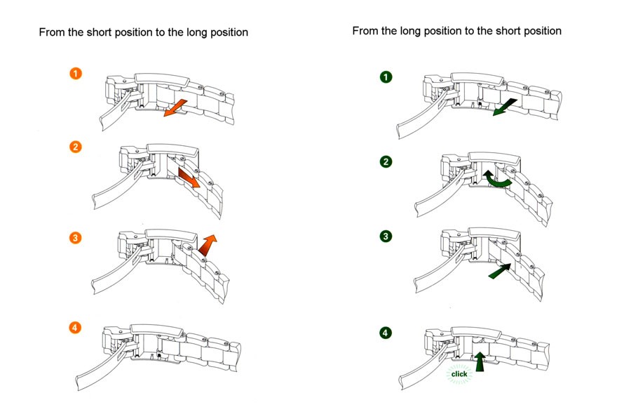

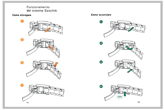

Сообщение от saenko Посмотреть сообщение
2. По браслету.

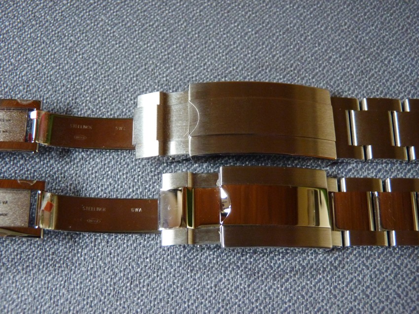

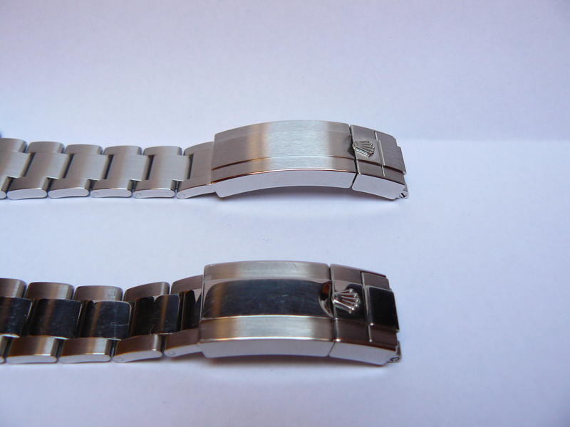

Полированный ряд центральных звеньев, конструкция застежки изилинк c увеличением 5 мм у глайдлок этот параметр 20 мм, разной длиной браслета http://forum.watch.ru/showpost.php?p...&postcount=101
Название: GMT vs SUB 07.jpg

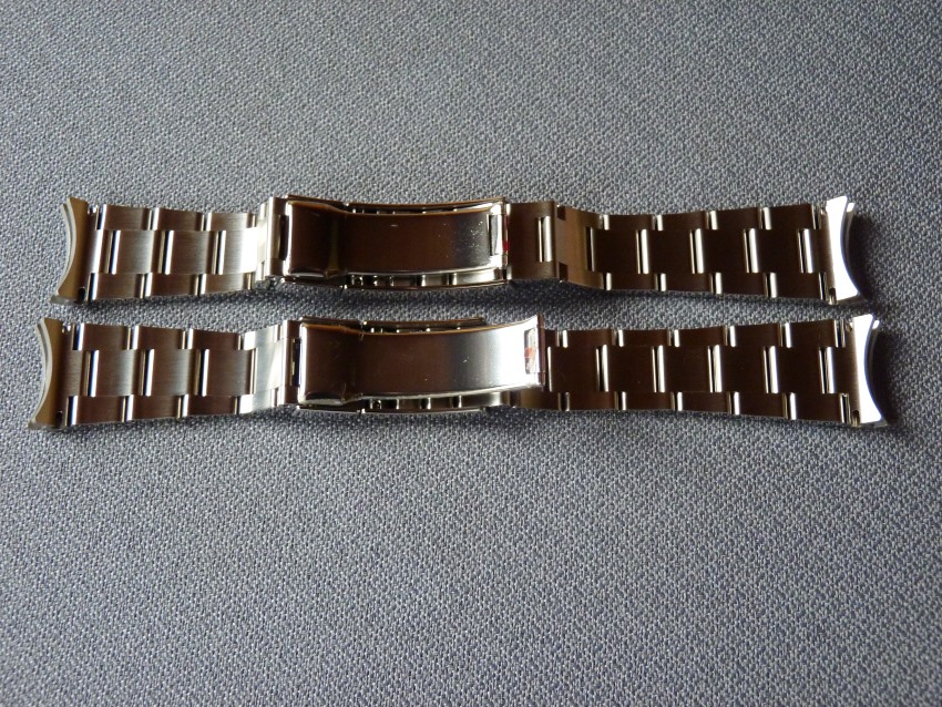

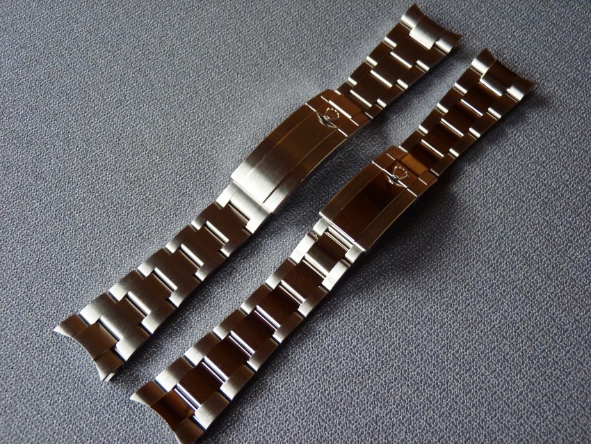

Какая у него толщина у застежки в миллиметрах у Саба и у ГМТ-мастер 2?

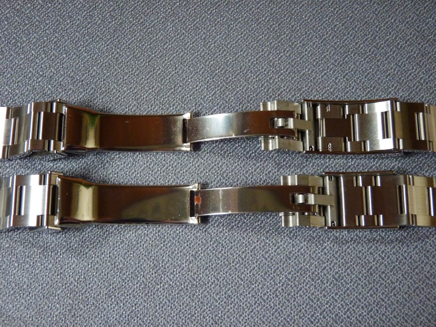

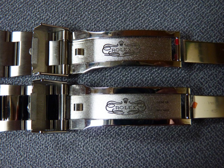

Вы хотели видимо сказать ширина?! Именно этот параметр в маркировке браслетов в отличии от ремней как правило не указывается.
Сужение одинаковое у Саба и у ГМТ-мастер 2?
На обоих браслетах реф. 97200 и реф. 78200 ширина звена у застежки судя по этим фоткам http://uhrforum.de/rolex-116710-gmt-...dfrage-t174389 мне показалось одинакова.
P.S. Для полной ясности в этом вопросе попросите владельцев гмт и суба замерить это место штангелем.
