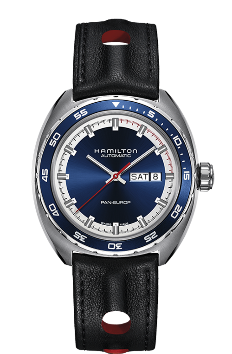

Hamilton Pan Europ периодически не вращается безель
Всех приветствую!
Часы http://www.hamiltonwatch.com/ru/coll...auto/h35405741
Сразу после покупки обратил внимание, что безель очень тяжело вращается.
Если хорошо повертеть (раз 5-10 по полному кругу), то вращение улучшается и затем осуществляется легко.
Затем через какое-то время проблема повторяется.
Ну и так уже 4 месяца.
Попробовал сегодня отжать немного безель канцерярским ножом, думал может грязь какая высыпется, обломал маленький кончик ножа, меньше миллиметра... и он там застрял.
Чуть провернул безель и осколок ушел под безель.
В итоге безель вклинило совсем.
Что делать? Снимается ли безель на этих часах?
Нужен ли для этого специальный инструмент?
Можно ли смазывать механизм безеля и чем?

Мне кажется, это конструктивная особенность. У меня на Пан Европе (правда хроне) с диким трудом безель вращался. Сейчас не помню, по-моему, даже без щелчков.

Вот сейчас подвигал туда-сюда, всё стало очень легко вращаться. Буквально двумя пальцами. Полежит если день другой, то снова его вклинит. Что за напасть?
Заходил в сервис хамильтона в нашем городе, сказали у них нет инструмента за 100 тысяч, чтобы такие безели снимать.
Предлагают отправить в Москву.
ну а нафиг в Москву из-за такой мелочи. ..

Тоже испытывал затруднения во вращении безеля на МАКО. Промыл не снимая (безеля) с Фери зубной щеткой, где достал. Капнул силиконового масла. Проблема отпала.

Был в ещё одном сервисе.
по схеме безель не съёмный.
идёт вместе с корпусом.
