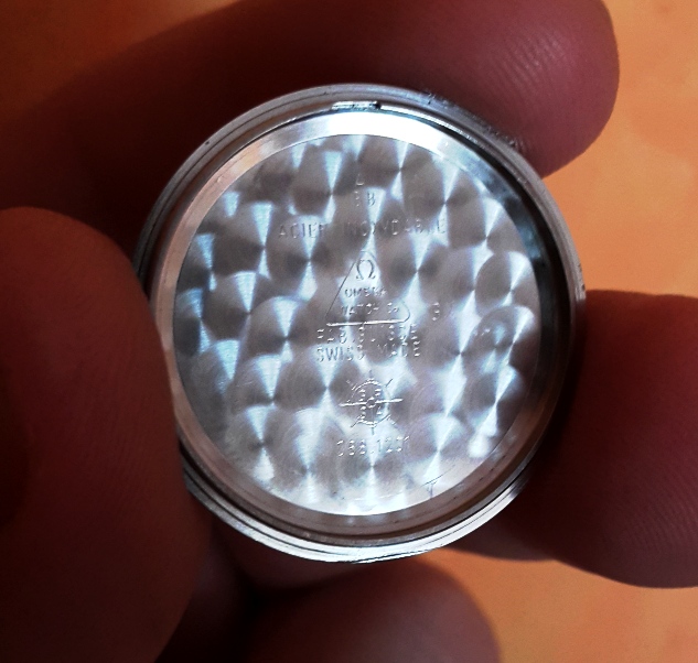

Нужен реф.корпуса (case number) он указан на задней крышке, обычно изнутри.

Сообщение от Андрей Крукович Посмотреть сообщение

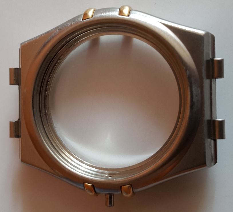

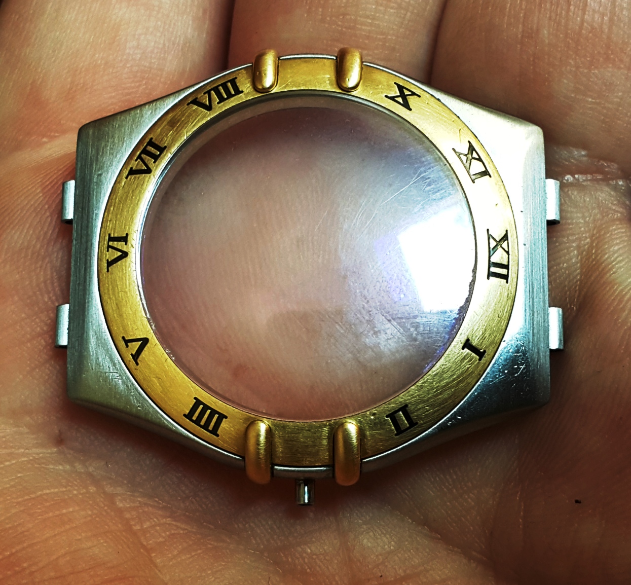

368.1201

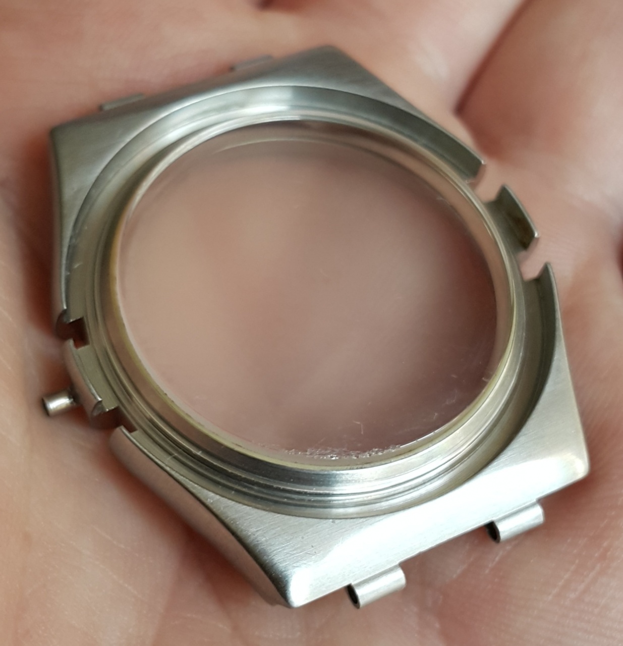

И еще вопрос - а как снимается безель и 4 скобки на нем?? внутри корпуса не увидел никаких следов креплений. Он запрессован?
Помогите, пожалуйста, я думаю что легкую полировку корпуса я осилю, но не сняв безель, восстановить его не реально

Старый 27.08.2015, 10:40
Аватар для Андрей Крукович
Регистрация: 07.04.2006
Сообщений: 9,926
Сказал(а) спасибо: 2,474
Поблагодарили 7,330 раз(а) в 3,653 сообщениях

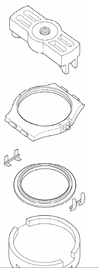

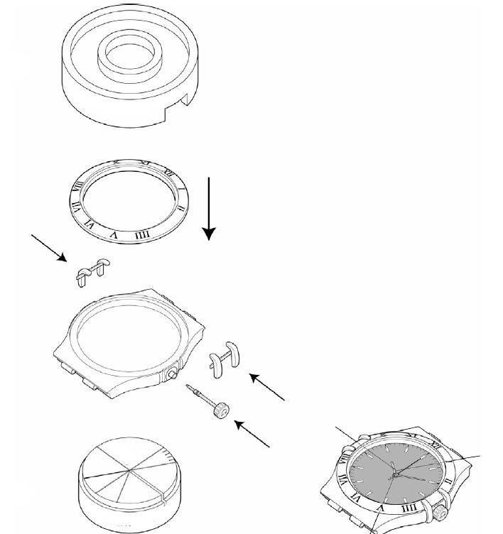

разборка и сборка
ID:	1109806   Нажмите на изображение для увеличения
Эти 3 пользователей сказали Спасибо! Андрей Крукович за это сообщение:
Dima343 (27.08.2015), readytotalk (27.08.2015), SFFS (13.10.2015)

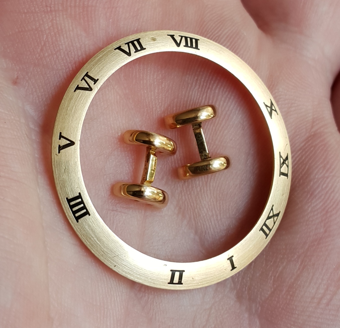

Огромное спасибо, Андрей, выручаете на глазах. Разобрал, отшлифовал, отполировал насколько рельеф позволяет, 90% коцек ушли. К сожалению, золотая пластинка на безеле толщиной 0,3-0,4 мм. прочно сидит на металлическом кольце-основе, поэтому - только полировка/сатин и только в пределах рельефа штампованных римских цифр, поэтому часть глубоких царапин осталась, но то, что есть - уже прорыв.
Разрешите, раз дело пошло, еще 2 вопроса:
1. Можно ли снять стекло и переставить его сколом вниз, чтобы было визуально незаметнее? или же потребуется прокладка, УФ-клей и т.п.?
2. Нет ли у Вас схемы разборки браслета к ним? Хочу разобрать и отшлифовать по отдельности, чтобы не сточить напрессованные золотые втулочки.
Спасибо заранее!

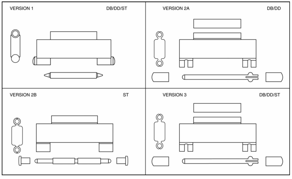

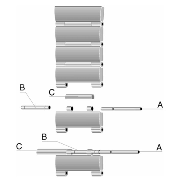

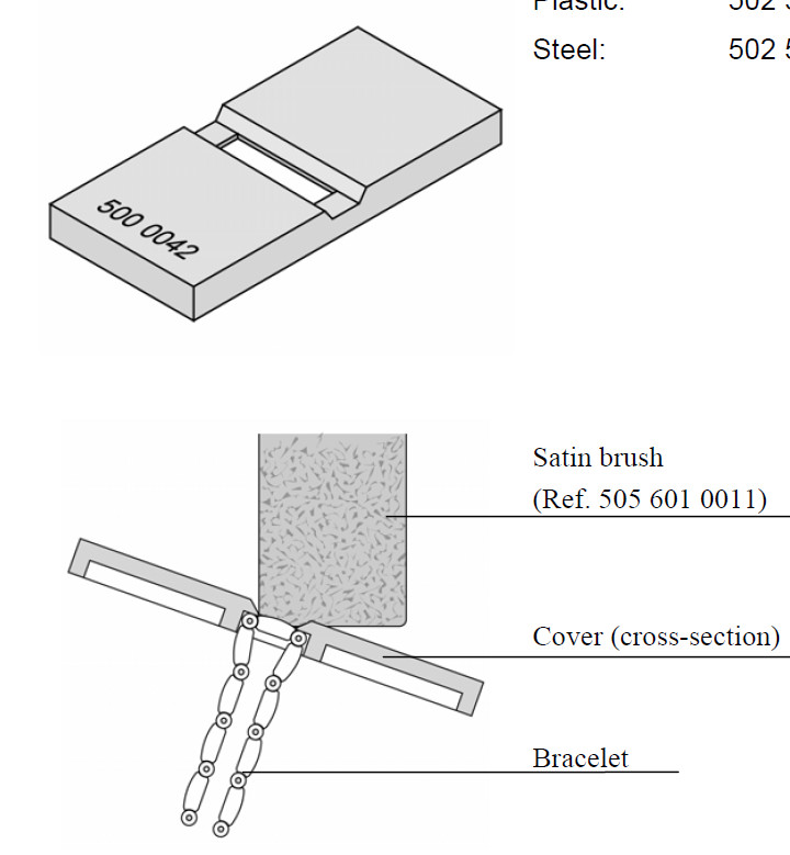

Попробуйте:
ID:	1110033   Нажмите на изображение для увеличения
ID:	1110034   Нажмите на изображение для увеличения
Эти 2 пользователей сказали Спасибо! Андрей Крукович за это сообщение:

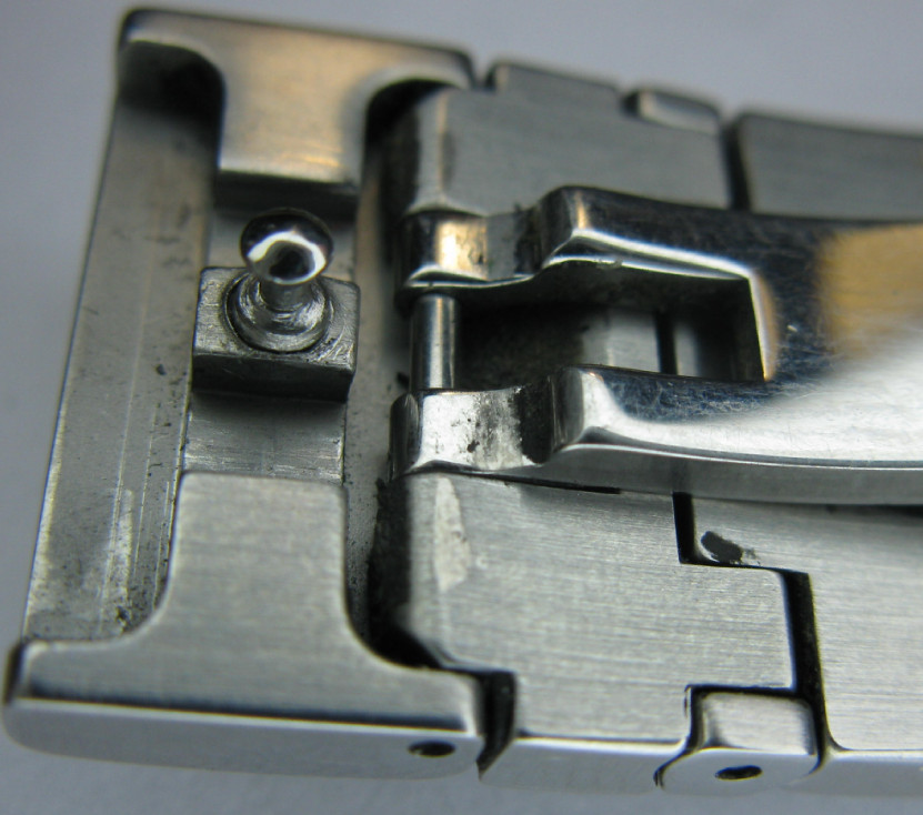

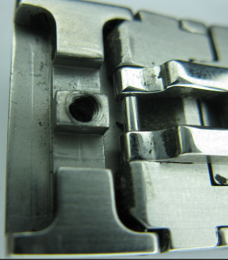

Недавно на похожей модели браслет ремонтировал, сломанный замок:
ID:	1110044   Нажмите на изображение для увеличения
ID:	1110045   Нажмите на изображение для увеличения
