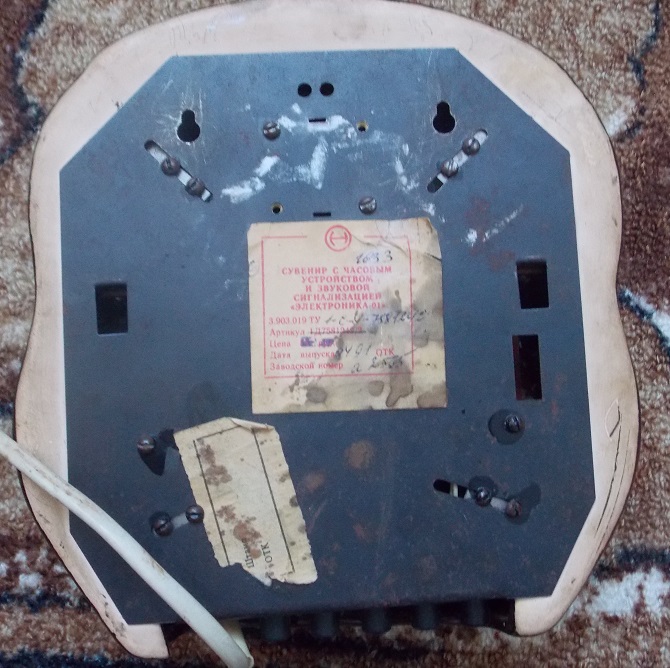

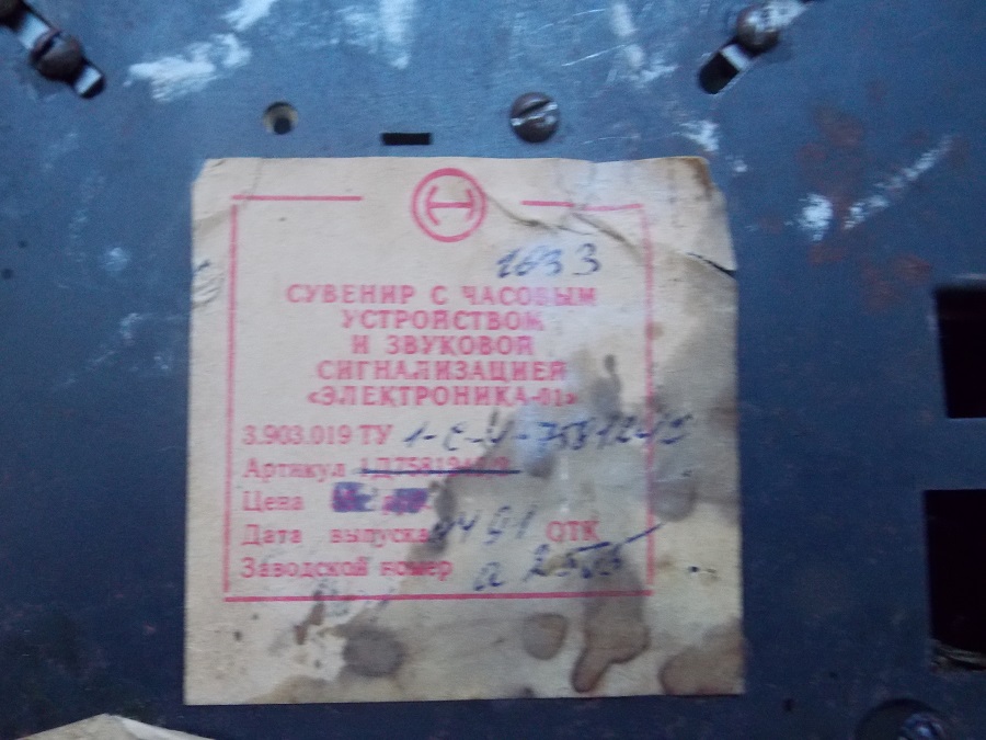

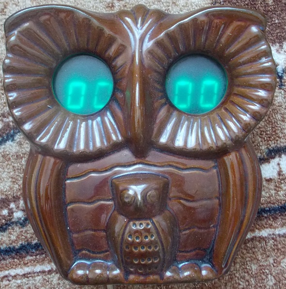

Филин Электроника 01
Подскажите по стоимости?
И может кому надо?
Спасибо

На авито валяются такие же за 1000 ₽. Скажу честно, ничего красивого в этом варианте нет, вариант в виде домика намного лучше. Это кстати единственная модель часов на 145ИК1901 с дискретными лампами вместо ИВЛ1.

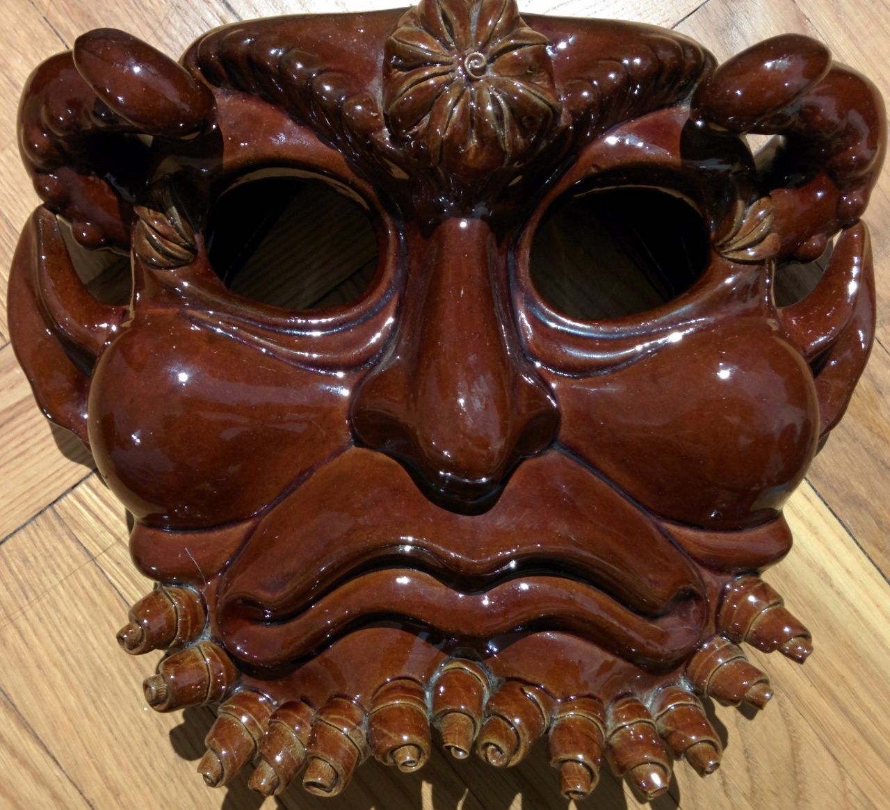

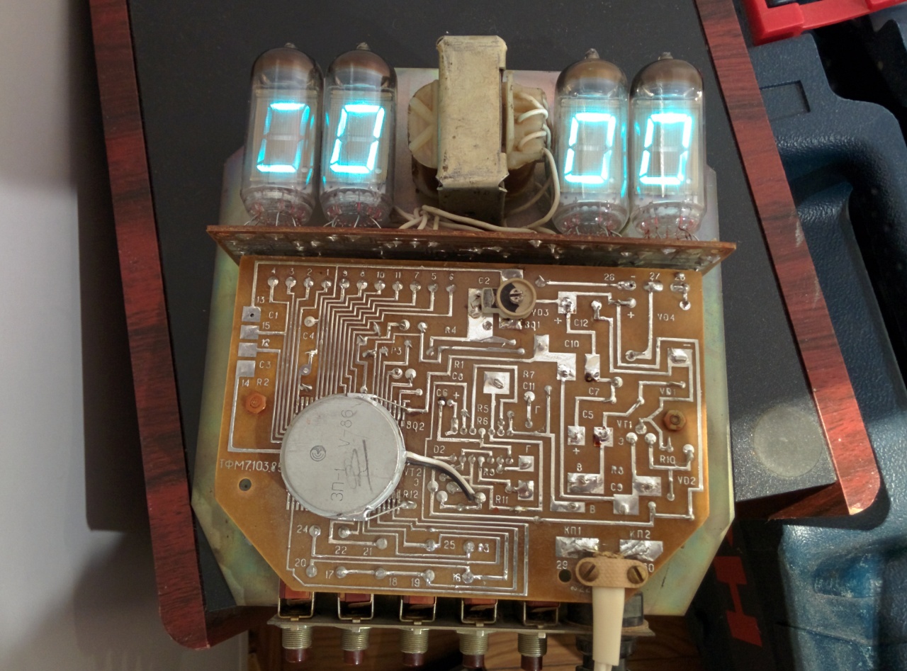

siealex, поправлю - не единственная это модель.
Еще есть в маске Мефистофеля. С индикацией на 4-х ИВ-11.
Достались такие вчера - полез вот на форум в поисках инструкции. 5 кнопок - а разобраться не могу.
Может - у кого завалялась? А может и схема есть? В моих - косячек есть, один индикатор крайне неравномерно светится. Похоже - под замену. Если есть они в природе.
пс - что-то у меня со вставкой рисунков нелады какие-то. Прошу прощения!

Инструкция подойдет от Старта 7231 и подобных. Если в этих одна кнопка для будильника - она соответствует кнопке Б1.
Погуглил - в старте 7231 кнопок управления аж 9 штук. У меня всего пять.
Но схема похожа. Спасибо за указание направления поиска!

Этот чип позволяет ставить десять кнопок, просто обычно ставят не все.

лампы эти (ИВ-11) в природе еще есть. Купил 4 штуки за 100 тыс byr (это около 5.5 долларов), заменил - все работает! Лампы куплены 1986 года, новые, не паяные. Похоже секрет их изготовления был утерян

Вместо ИВ-11 подойдут ИВ-12, только их более геморно паять. Если хорошо постараться - можно впихнуть и ИВ-22.
Прямой замены на ИВ-12 не получится. ИВ-12 вообще не предназначены под пайку, только под панель. Более того, у них разная цоколевка. ИВ-11 найти проще и они дешевле.

Выложите вид платы со стороны элементов - вариантов включения кр145ик1901 существует великое множество. Вот например один из них, на индикаторах ИВ.
