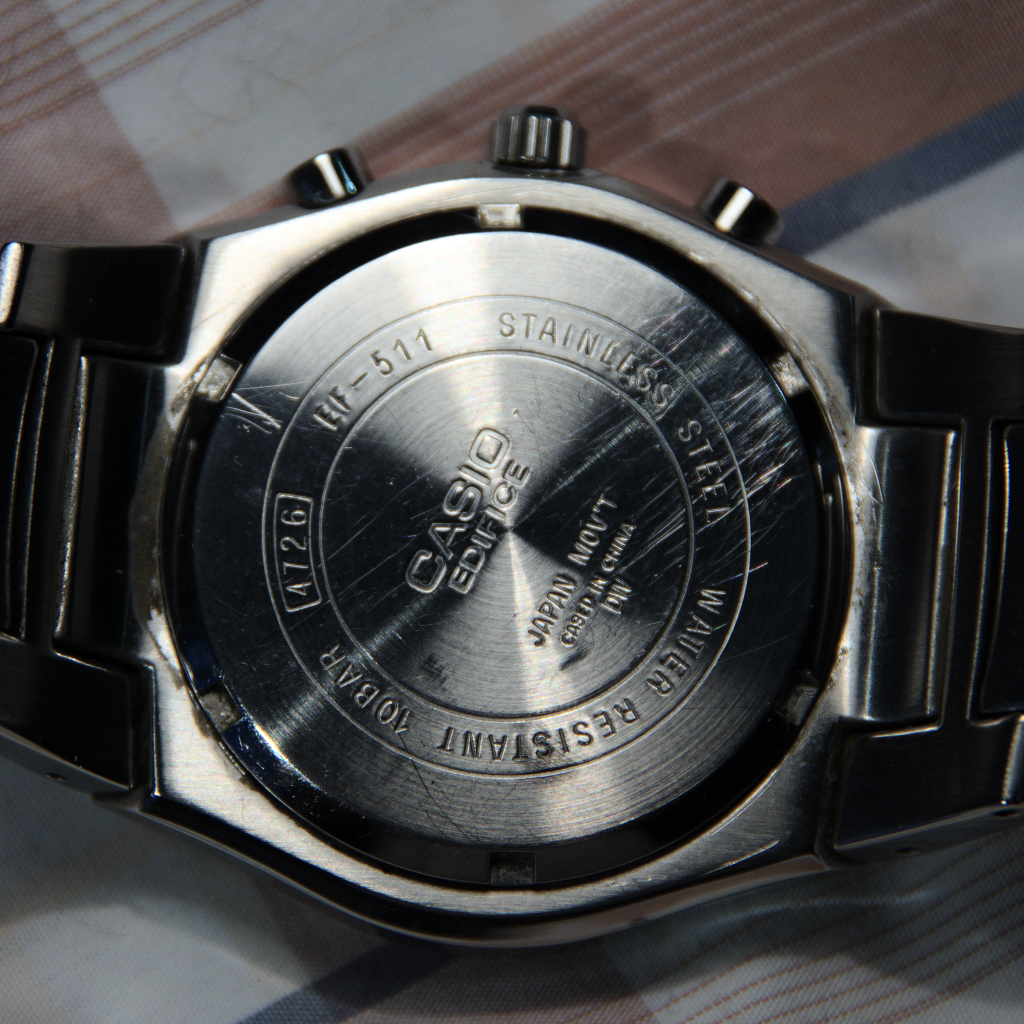

Добрый день.
С момента покупки (примерно в 2008-м) постоянно носил часы Casio Edifice. Батарея служила года по два, была заменена несколько раз, всё время использовалась марка Renata. После очередной замены батарейки часы вдруг встали через полгода. Ну я подумал, что батарейка попалась "неправильная", купил взамен "серебрянную" Maxell, поставил - часы встали через неделю. Тут я начал что-то подозревать, однако сделал "контрольный" - снова купил и поставил Ренату - часы встали через месяц. Отложил я их в сторонку, однако через пару месяцев снова решил попытать счастья - вдруг, думаю, отлежались. Купил на сей раз "серебрянную" Varta, поставил - а часы и вовсе не ходят, только секундная стрелочка подёргивается. Но что интересно - секундомер при этом работает нормально, все функции выполняет.
Ну купил я на замену аналогичный кварц от Orient, а с этими-то что делать? Посоветуйте пожалуйста, имеет смысл их нести в ремонт, или он встанет дороже новых?
Фото часов прилагаю, внутри механизм от S. Epson Corp.

надо менять мех, в идеале заказать новый в инете, а потом принести в мастерскую на замену. вопрос в другом-насколько вы любите эти часы, чтобы ВООБЩЕ вкладываться в ремонт? понятие целесообразности-вещь сугубo субъективная. на мой взгляд, стоит заморачиваться при двух условиях:
1) если хотите именно такую модель, и она (модель) вас во всем устраивает.
2) если общие расходы на замену механизма не превышают четверть (ну или максимум треть) от общей цены часов.

за замену механизма по идее много не должны взять, поэтому акцент нужно делать на стоимости заказа механизма, включая пересылку. для начала неплохо было бы определиться, какой именно там механизм.

А точно требуется замена механизма? Может там просто какая пылина в какой зазор попала? Секундомер-то крутится...

я бы для начала в мастерскую отнес бы. но по-любому механизм с годами изнашивается, и с каждым разом батарейки хватает на меньший срок. у меня так было со всеми японцами.

Чувствую, смысл моего вопроса не понят окружающими, перефразирую: скажите мне, о опытные и сведущие люди, в чём по-вашему проблема в моих часах, и сколько примерно будет стоить её устранение в Москве?

В ЧЁМ проблема тут только могут предполагать, а точно скажут только в мастерской. и поскольку чинить по-любому придется в мастерской, вне зависимости от того, где поставлен диагноз, то как я писал и выше, начинать нужно с похода к мастеру.

Начинать нужно с поиска этого мастера, они тоже разные бывают. Где в Москве японские часы успешно лечат? Я вот не знаю, я по сетевому оборудованию подвизаюсь.
А с другой стороны, если мне несколько здешних мастеров скажут, что скорее всего это замена механизма, то я им поверю.
