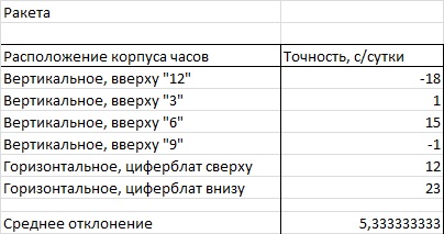

Ну, не знаю о какой там точности может идти речь. У меня есть несколько таких часов, двум из них (калибры 2616 и 2614Н) недавно сделал репассаж с заменой изношенных частей в очень хорошей мастерской (Точный Ход). Тем не менее точность просто ни в какое сравнение не идёт со швейцарскими, даже с относительно дешёвым ETA 2824-2. Но под словом "точность" я имею в виду не усреднённое значение, которую можно свести почти в ноль, а точность по позициям, как это принято в COSC, и разницу между показаниями.
Например, как вам нравится такая разбежка?! Доходит до 41 сек/сут.
У других часов показания получше, но тоже не потрясающе.
