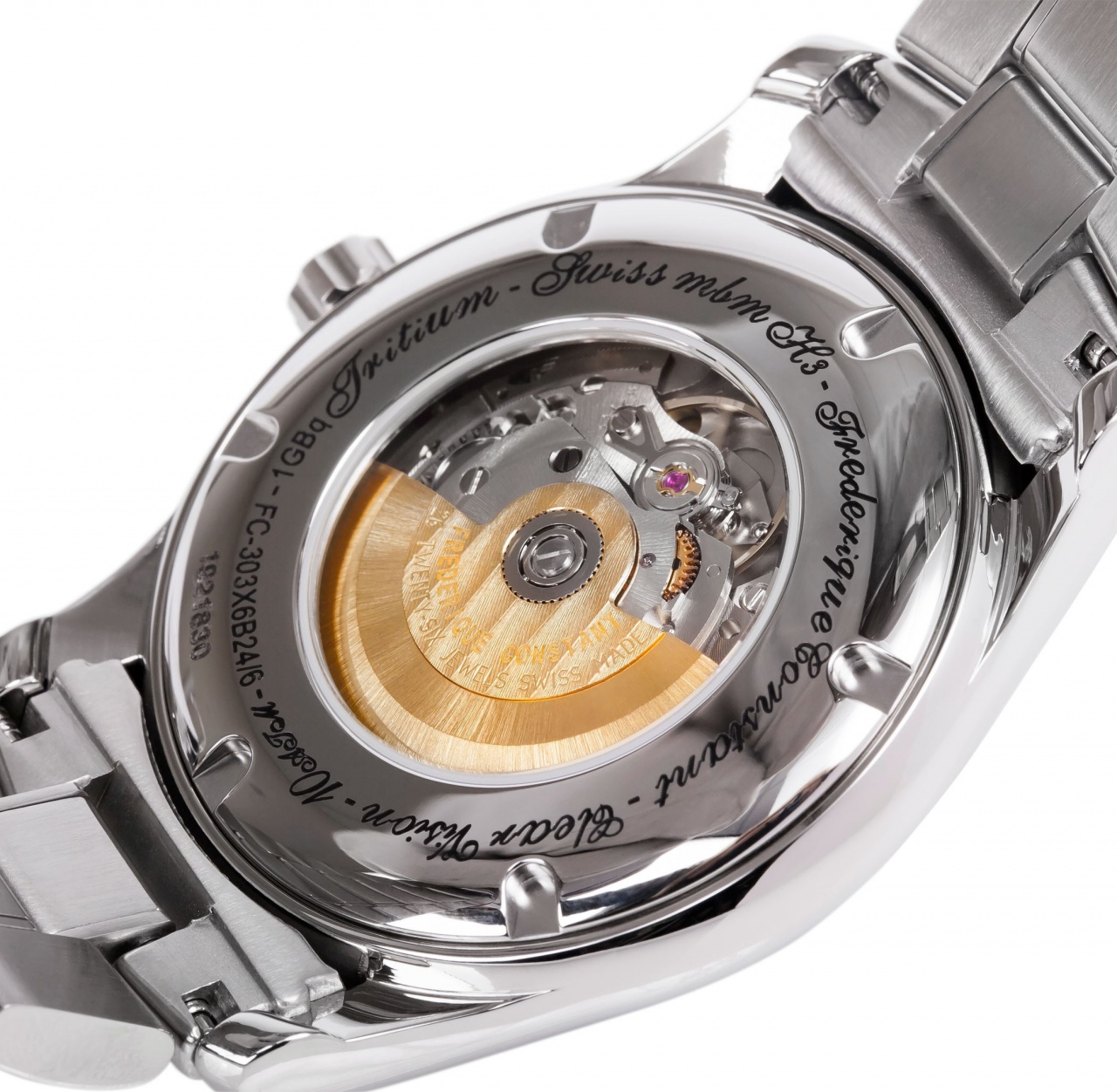

просто эта модель ФК есть и на Селлите, потому и спросил
треснувший камень на ЕТА случай из ряда вон выходящий, про Селиту не знаю
