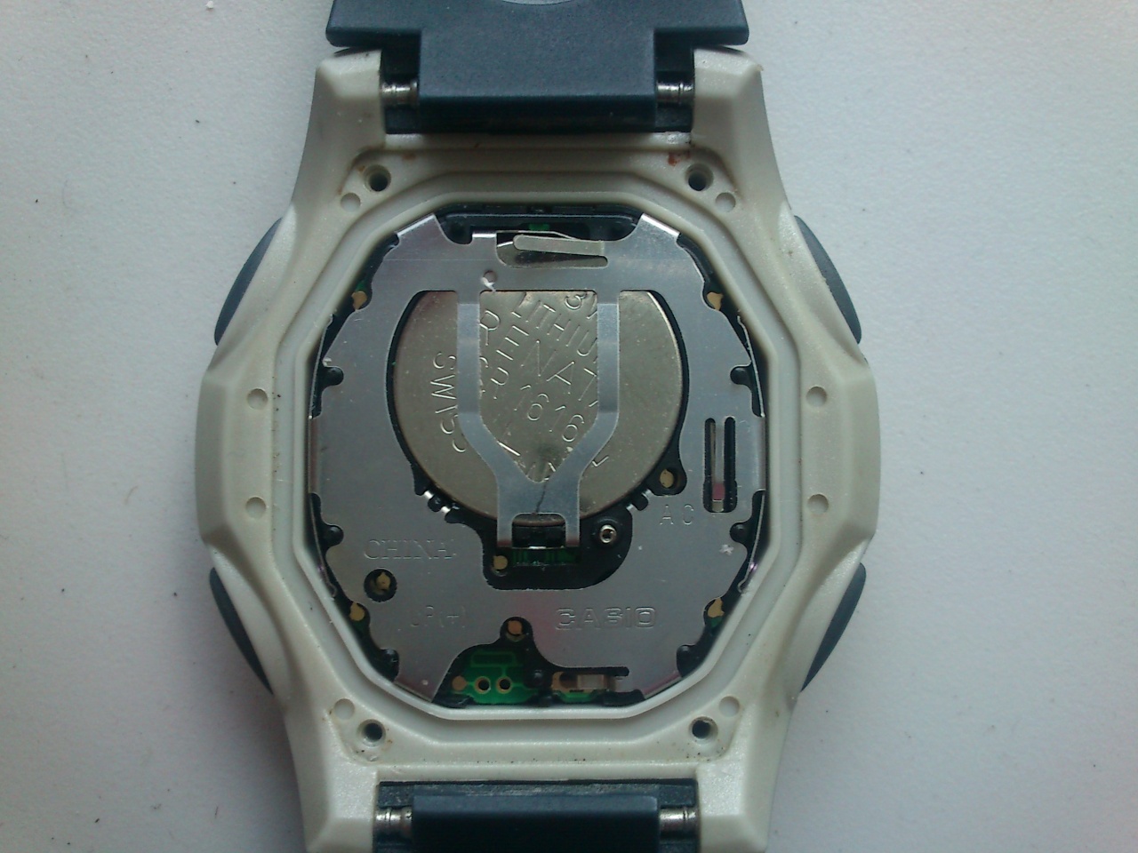

Поменял батарейку в часах - на дисплее ничего нет. Нужно ли их как то активировать? Надписи Reset не нашел. Или может я их как то коротнул?

Контакт на плате возле АС закоротите кратковременно на +

Нужно ас точку замкнуть на плюс батарейки, тогда пойдут... Может быть...

Заработали. Спасибо.
