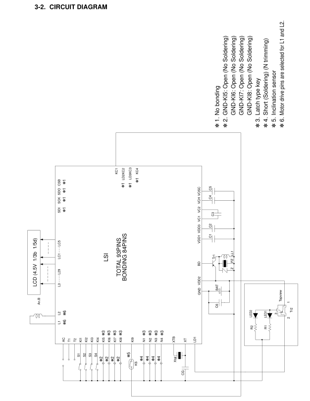

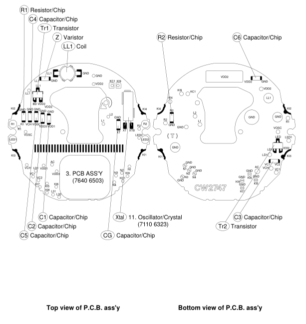

Вам правильно ответили, там вряд ли удастся что-то отремонтировать. Вот, изучайте вводные:
ID:	407411   Нажмите на изображение для увеличения
