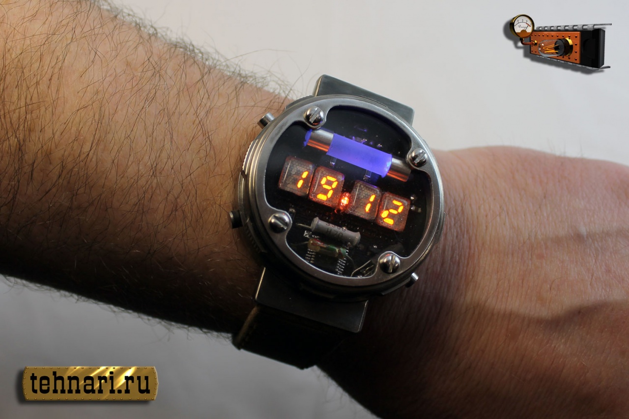

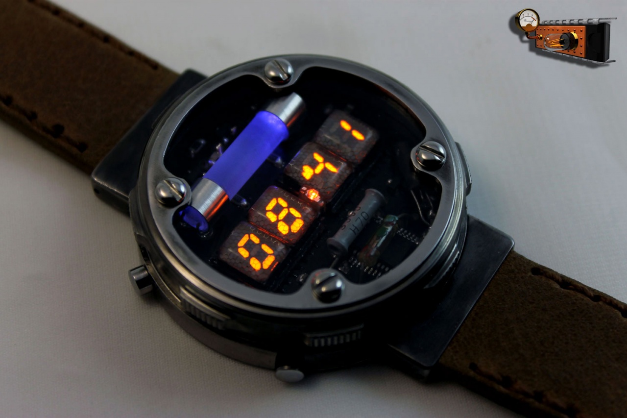

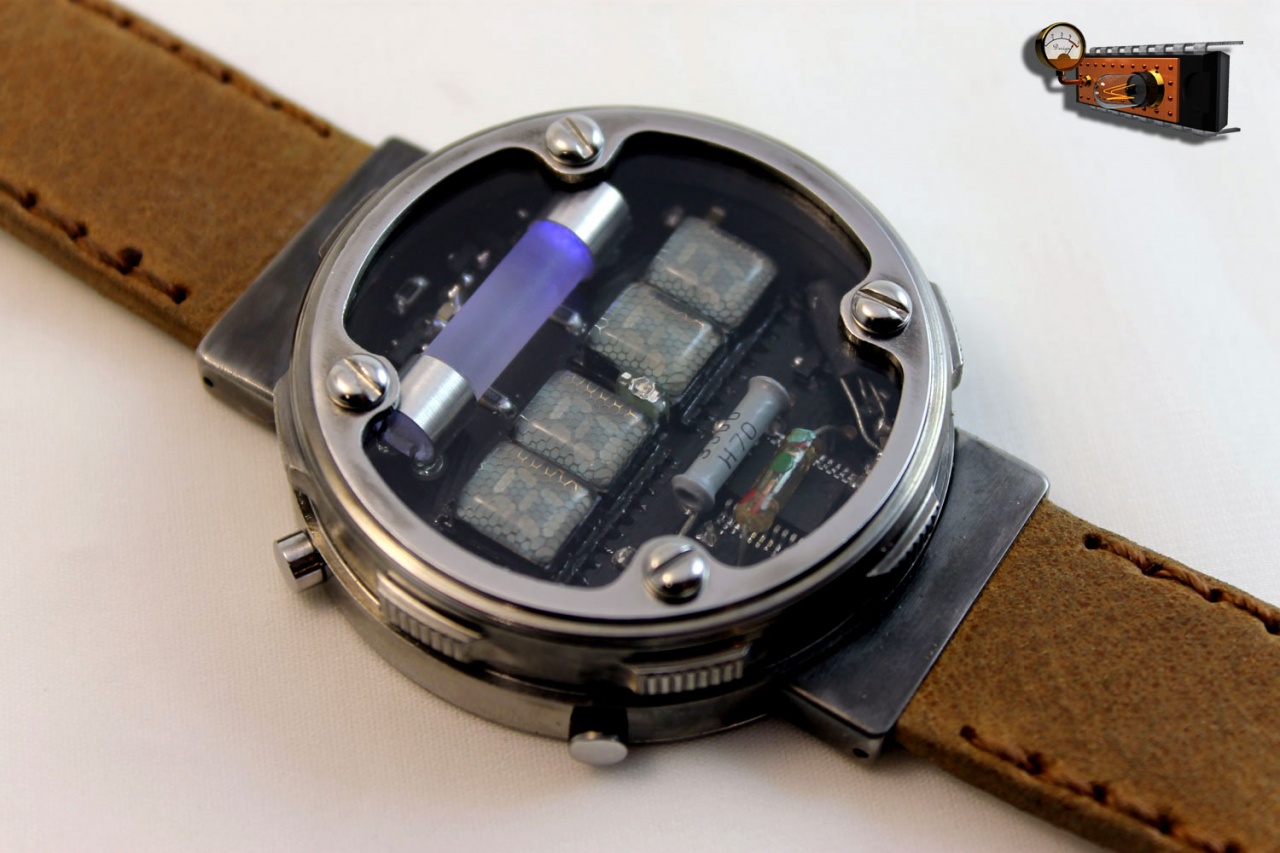

Давно эти часы не давали мне покоя, просто спал и видел их на своей руке.
Это, конечно не стимпанк, скорее стиль постапокалипсис.
Но, как оказалось, сделать их практически невозможно в том виде, что изображённые на рисунке газоразрядные индикаторы на самом деле существуют, это ИН-17. Но в реальности размеры их таковы, что о наручных часах просто не может быть и речи. Высота самого баллона 22 миллиметра, добавить ещё толщину платы, корпуса и стекла, в итоге получим миллиметров тридцать... Это точно никуда не годится! Единственный выход - сделать имитацию на светодиодных матрицах.

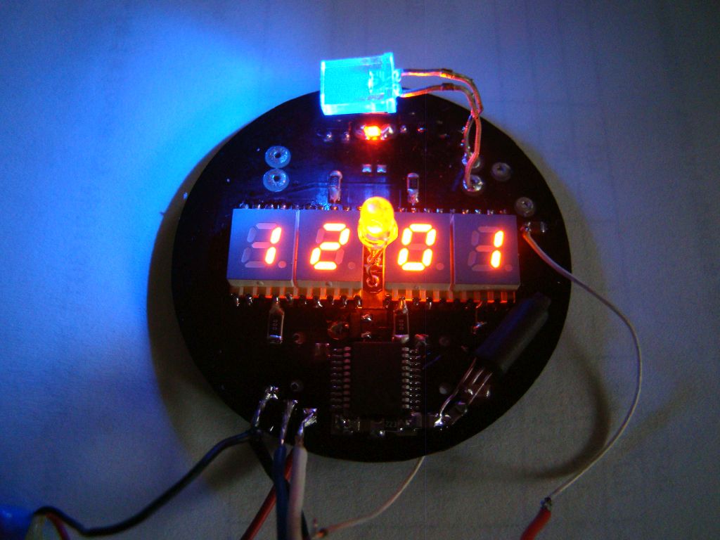

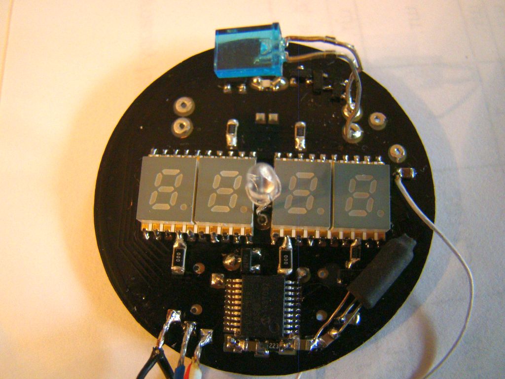

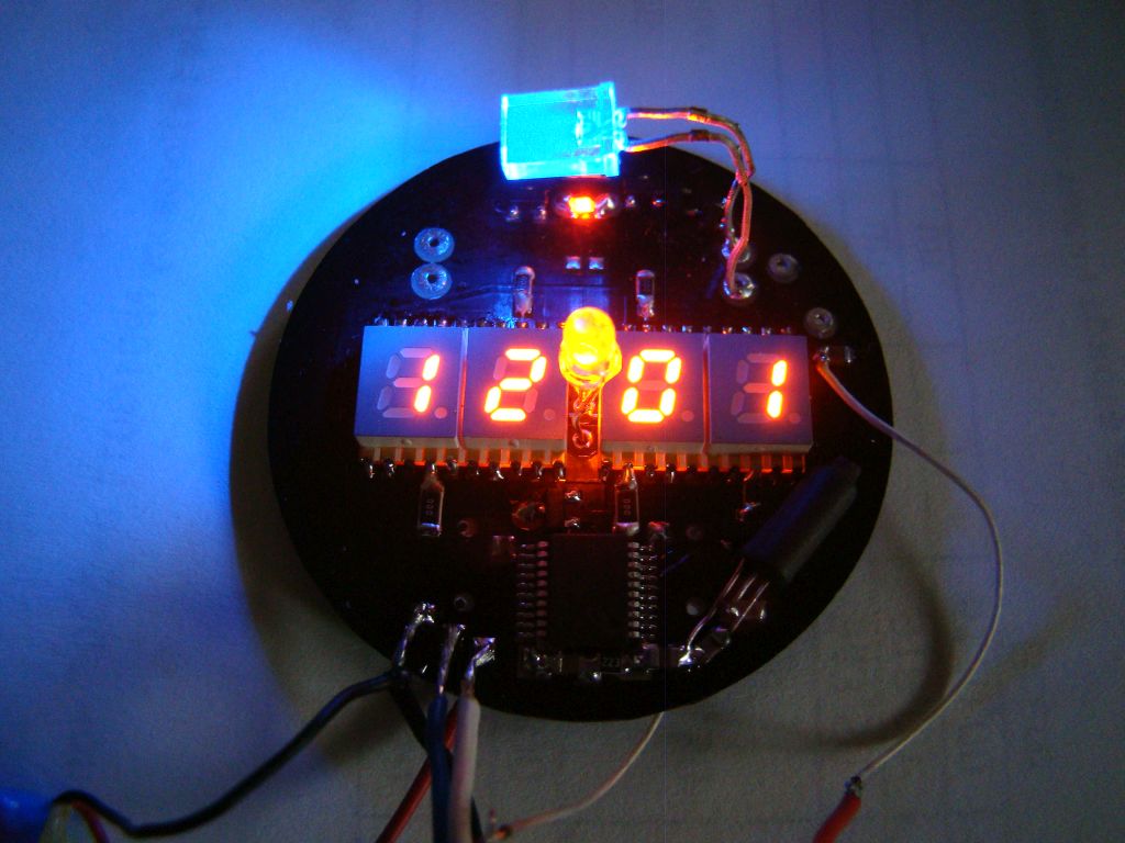

Но это тоже было проблематично по причине того, что надо было отыскать индикаторы именно оранжевого цвета, но везде продаются только красные, зелёные и реже жёлтые. Но в конце концов такие индикаторы нашёл наш пользователь ALS, и дело сдвинулось с мёртвой точки. Он же разработал программное обеспечение и топологию платы с привязкой к моим размерам и пожеланиям. Вот такие получились платы.
ID:	1029457 Нажмите на изображение для увеличения

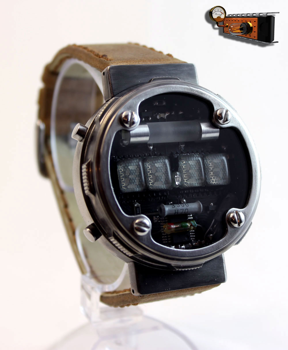

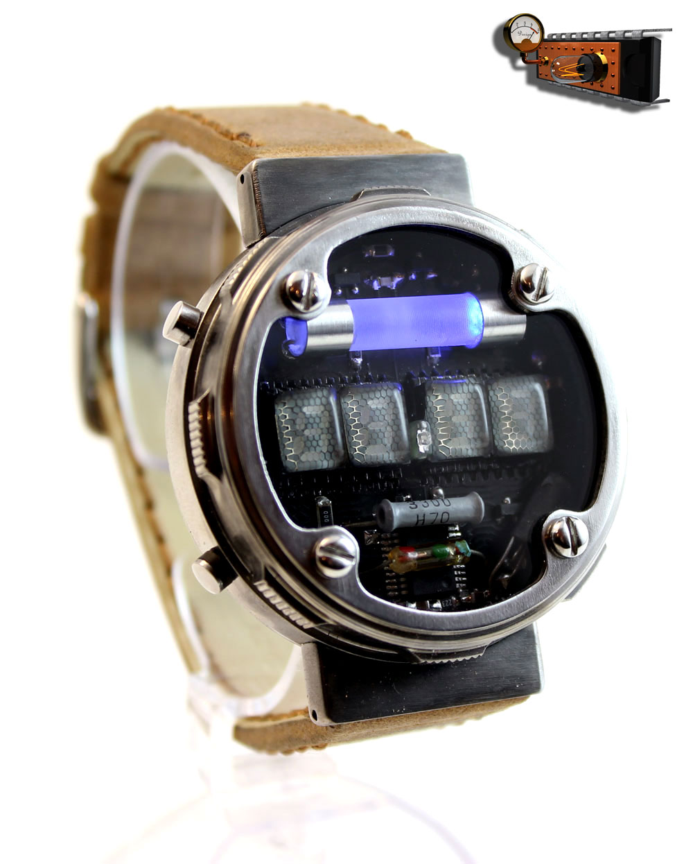

Дальше уже было дело техники!

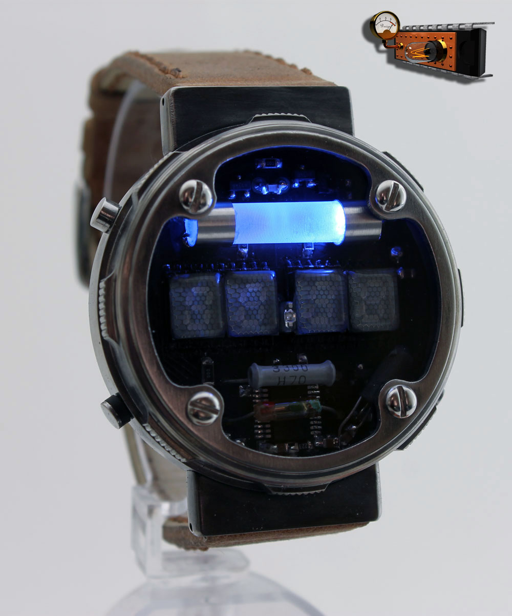

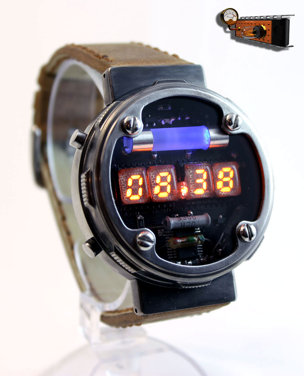

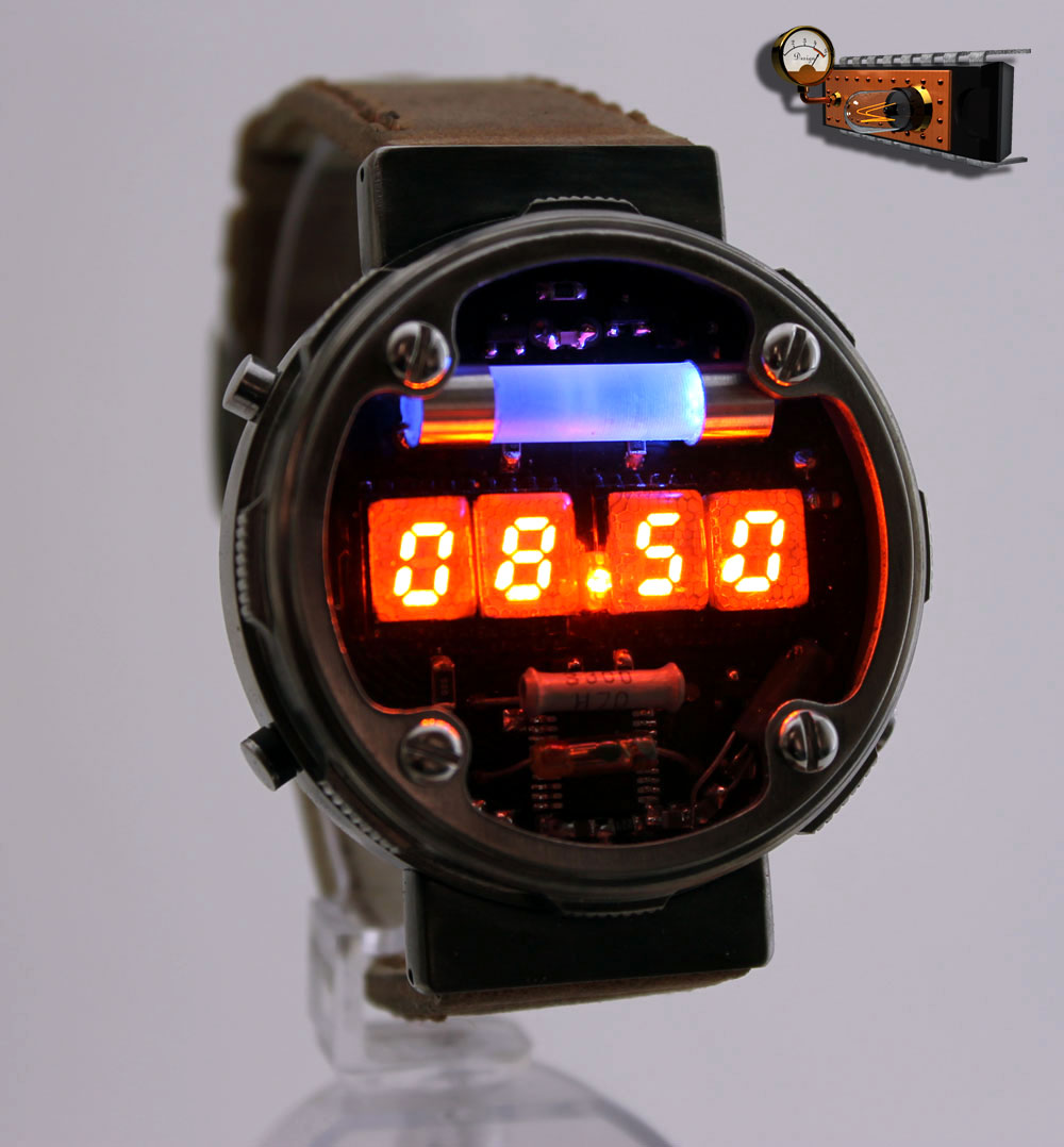

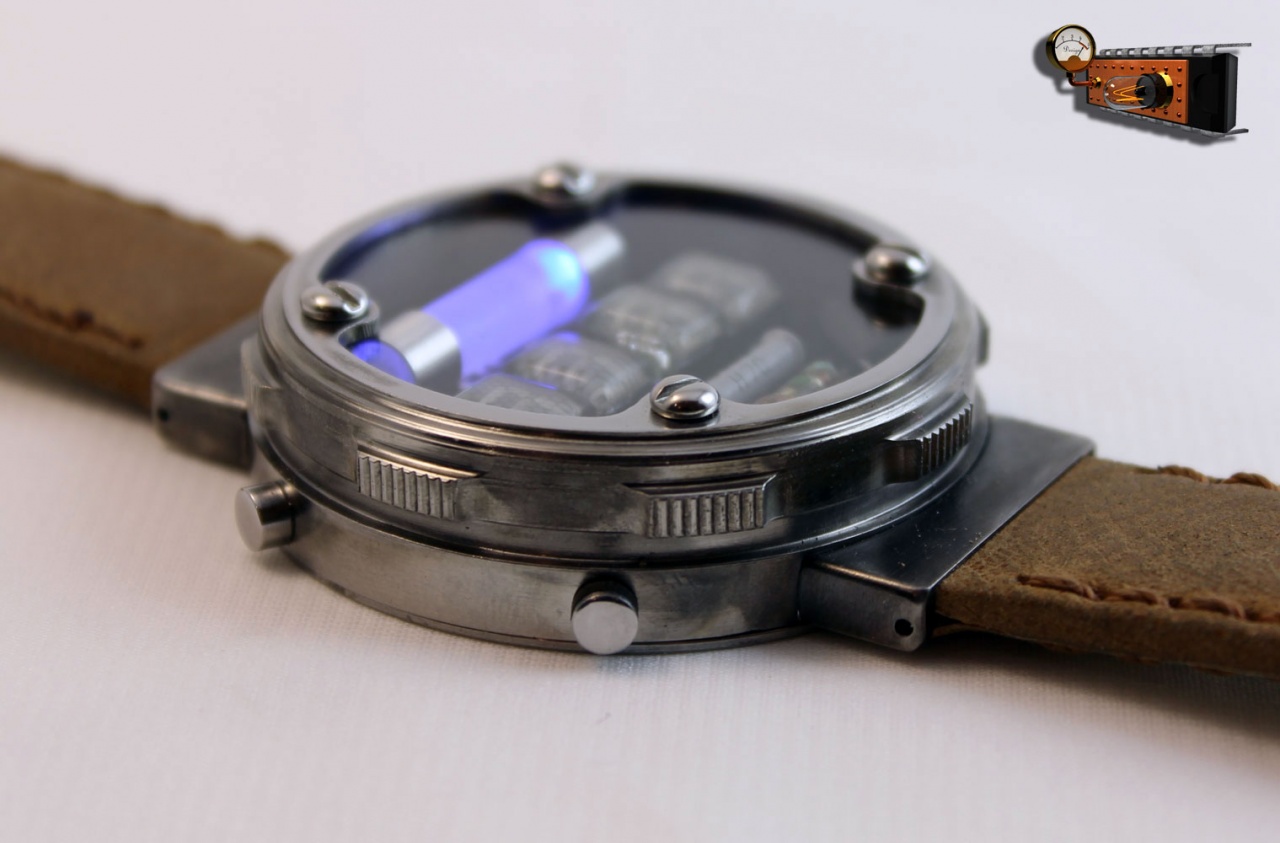

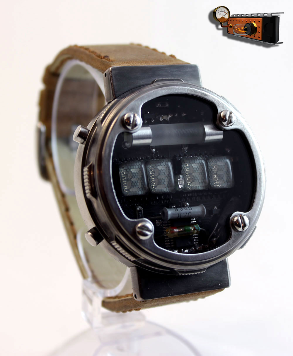

Корпус изготовлен из нержавеющей стали. Для имитации газоразрядных индикаторов изготовил линзы из оргстекла и под них подложил сетку от разбитого индикатора.
"Реактор" над индикатором тоже изготовлен из оргстекла и в него вклеен синий светодиод. Этот "реактор" плавно загорается и плавно затухает каждые пятнадцать секунд. Его выключение свидетельствует о разряде аккумулятора.
Всё управление сведено к одной кнопке, две кнопки корпуса добавлены для антуража и ещё одна служит зарядным контактом.
Аккумулятора хватает на пятнадцать дней.
В отличии от компьютерных часов я применил кожаный ремешок, просто не мог найти в продаже брезентовый.
Часы имеют толщину 13 миллиметров, а диаметр корпуса 48 миллиметров. Масштаб совпадает с часами из игры.

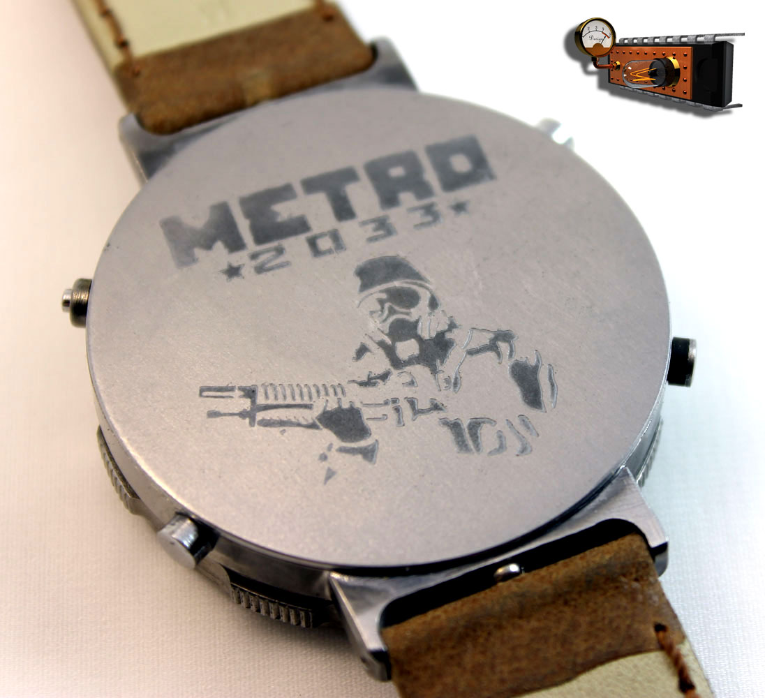

На обратной стороне имеется гравировка с логотипом игры.
Вот, что получилось.

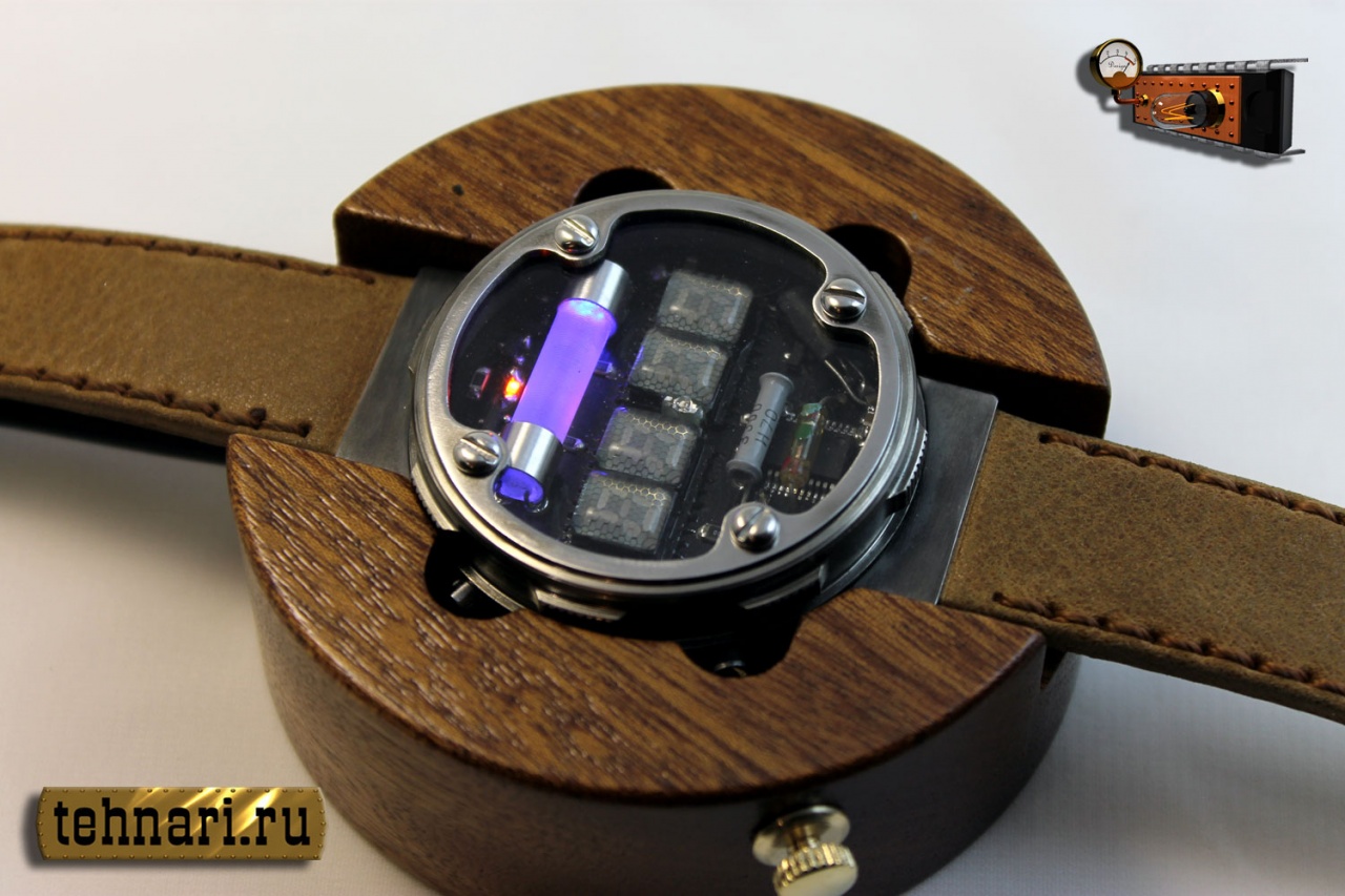

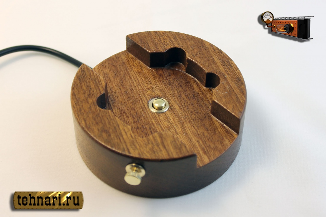

Cделал подставку для зарядки из массива красного дерева.
Во время зарядки светится оранжевая точка, по окончании - погасает.

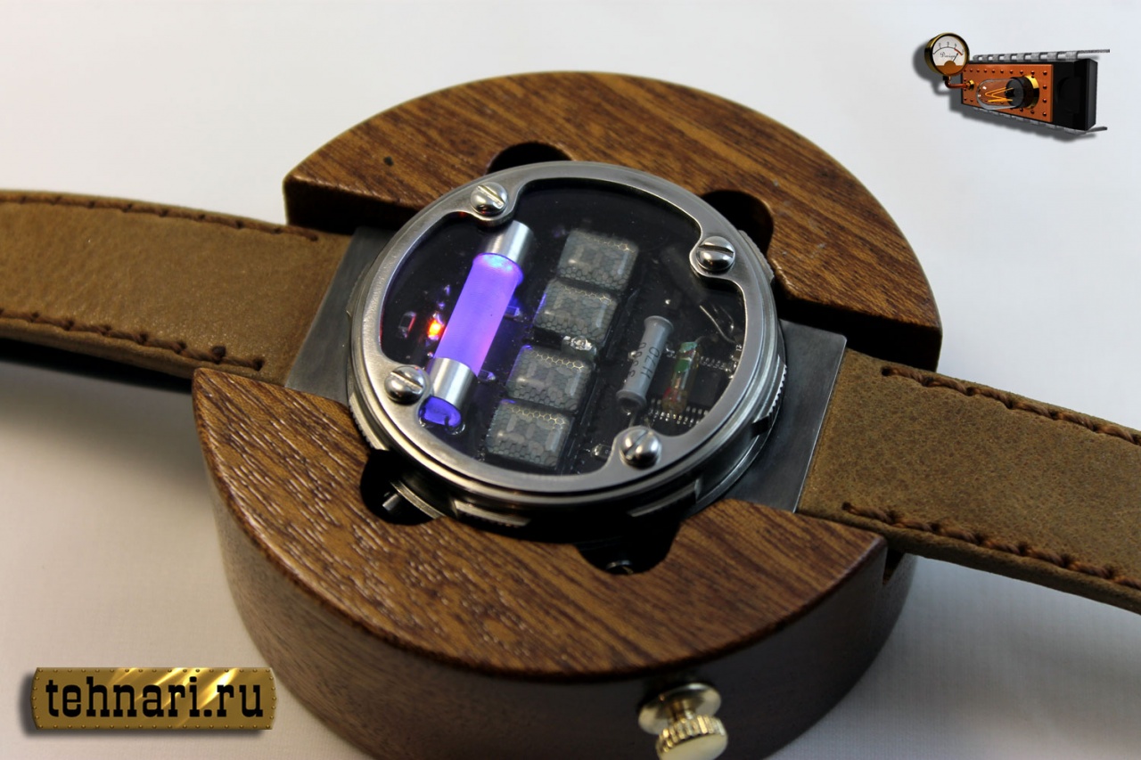

Часы на руке.
