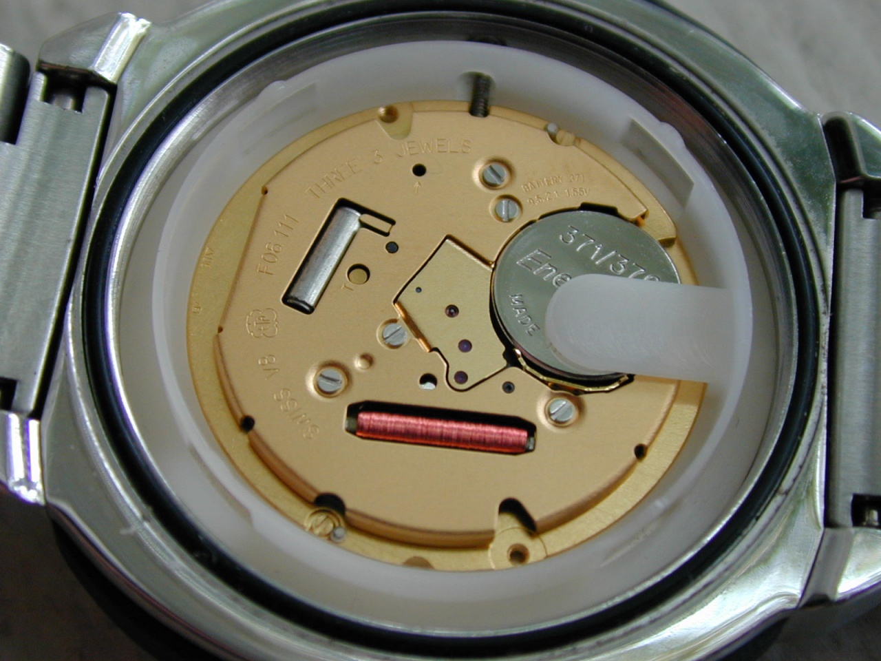

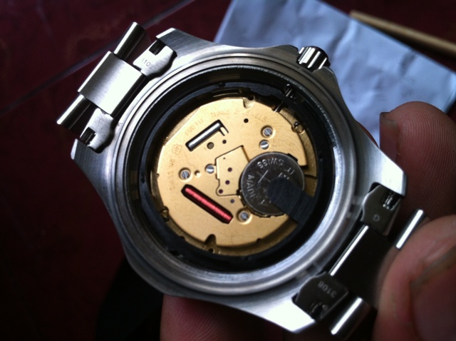

так, это у нас формула
это Акварейсер

а в хронографах у них есть и Ронда, и G10
возможно в трехстрелочники с боковой секундой они ставят Ронду
не люблю такие хитрожопые фирмы, то же качество можно купить гораздо дешевле у Тиссо
то, что в механизме с ЕОЛ не сработал ЕОЛ, скорее говорит о том, что батарея не разрядилась до уровня, при котором срабатывает ЕОЛ, а часы стали из-за проблем в колесной системе или затирании секундной стрелки о стекло (об этом говорит дерганье стрелки туда-сюда)
возможно родная батарея еще хорошая, знать бы ее вольтаж
