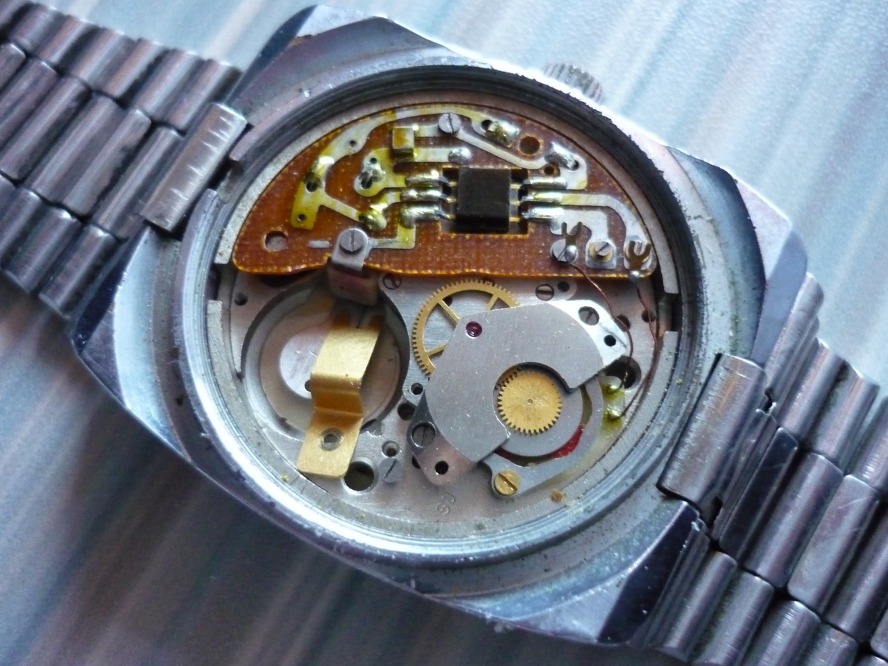

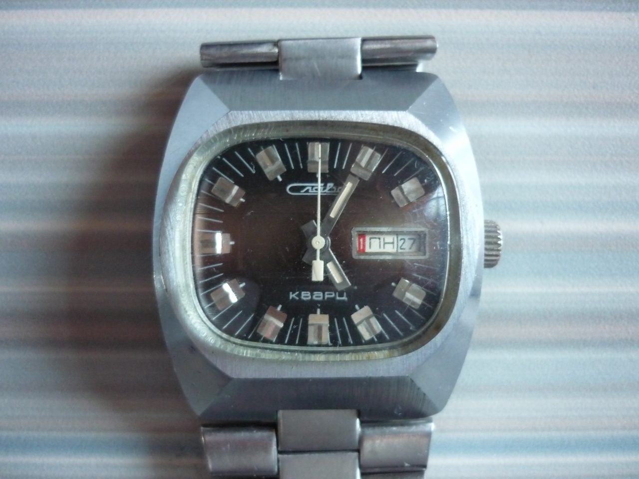

Вопрос к специалистам, владею вот таким механизмом
Хочу починить. Опишу дефект : стрелка дергается, но на месте.
Батарея новая, механика исправна, двигатель исправен.
Электронный блок? С чего начать?

Я не специалист, но для чистоты эксперимента попробуйте другую батарейку. Такое бывает когда подсевшая батарейка.

Обсуждалось много раз. Я бы предложил эксперимент: снять мост передаточного колеса и само колесо и посмотреть, на самом деле исправный ли двигатель. Если без связи с механикой он крутится во всех положениях, то перебирать механику. Если нет, то заниматься мотором.

Получается электронную часть можно считать исправной?

Да.

А, забыл предупредить: если 3050 - первый Ваш пациент, потренируйтесь на менее редкие машинки.
Мост всего с одним колесом, и закрывается легко, но все-таки цапфу сломать можно, если впервые.
Если Вы умеете разобрать и собрать часы - прошу прощения :-)

Грязная механика без смазки. Кварцевые часы так же как и механические требуют периодического обслуживания, особенно, если они 30 лет пролежали в коробке. Двигателю банально не хватает усилия для прокрутки механики. Кстати, в самом двигателе тоже есть точка для смазки к которой очень непросто подобраться. Часы далеко не самые простые и если у Вас нет опыта работы с часами, то угробите их с вероятностью 99%.

Снял мост и приводную шестерню.
Двигатель не работает,дергается на месте.
Открутил болты крепления двигателя.
Вынул мотор из посадочного места.
Двигатель нормально работает.
При попытке установить его на место (даже без крепежа) ход пропадает.
Снимаешь- опять ходит нормально...
