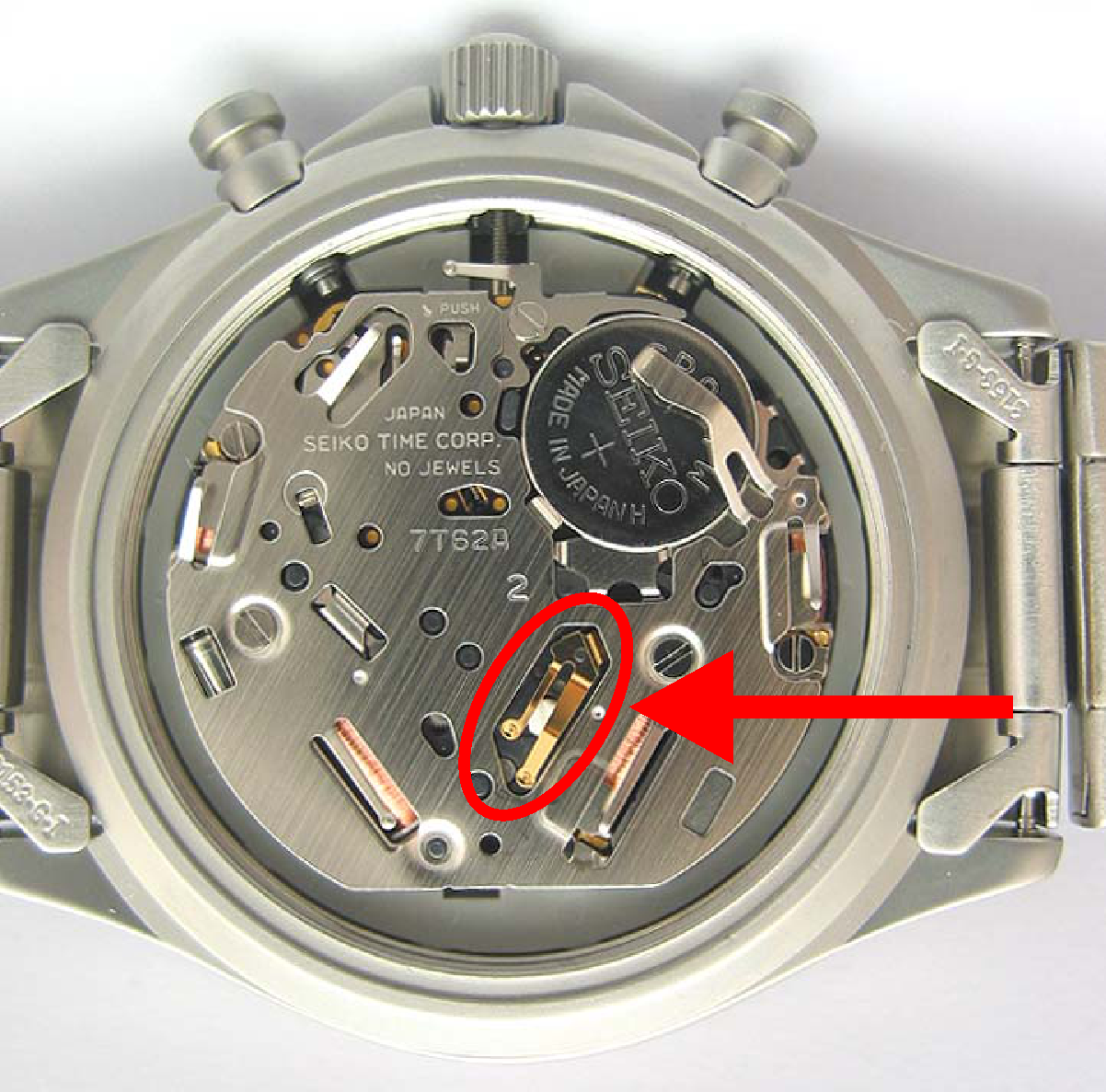

накопал на форуме близнеца
в KFB00 отсутствуют контакты указанные на фото 7T62A. Видимо в них нет необходимости

Этот контакт на пьезопищалку будильника, которая стоит на задней крышке.

Сообщение от dmvt1 Посмотреть сообщение
т.е. унификация механизма на лицо, и действительно, если в часах не реализован будильник значит и запцацак меньше)
