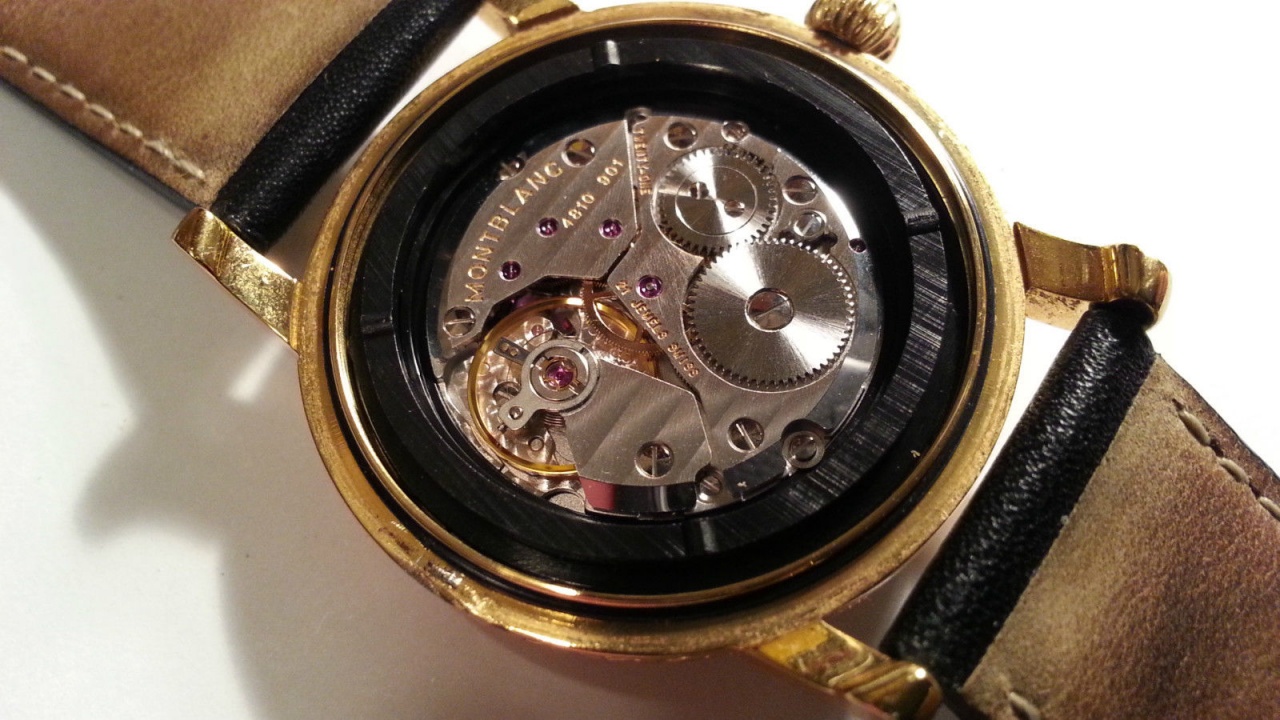

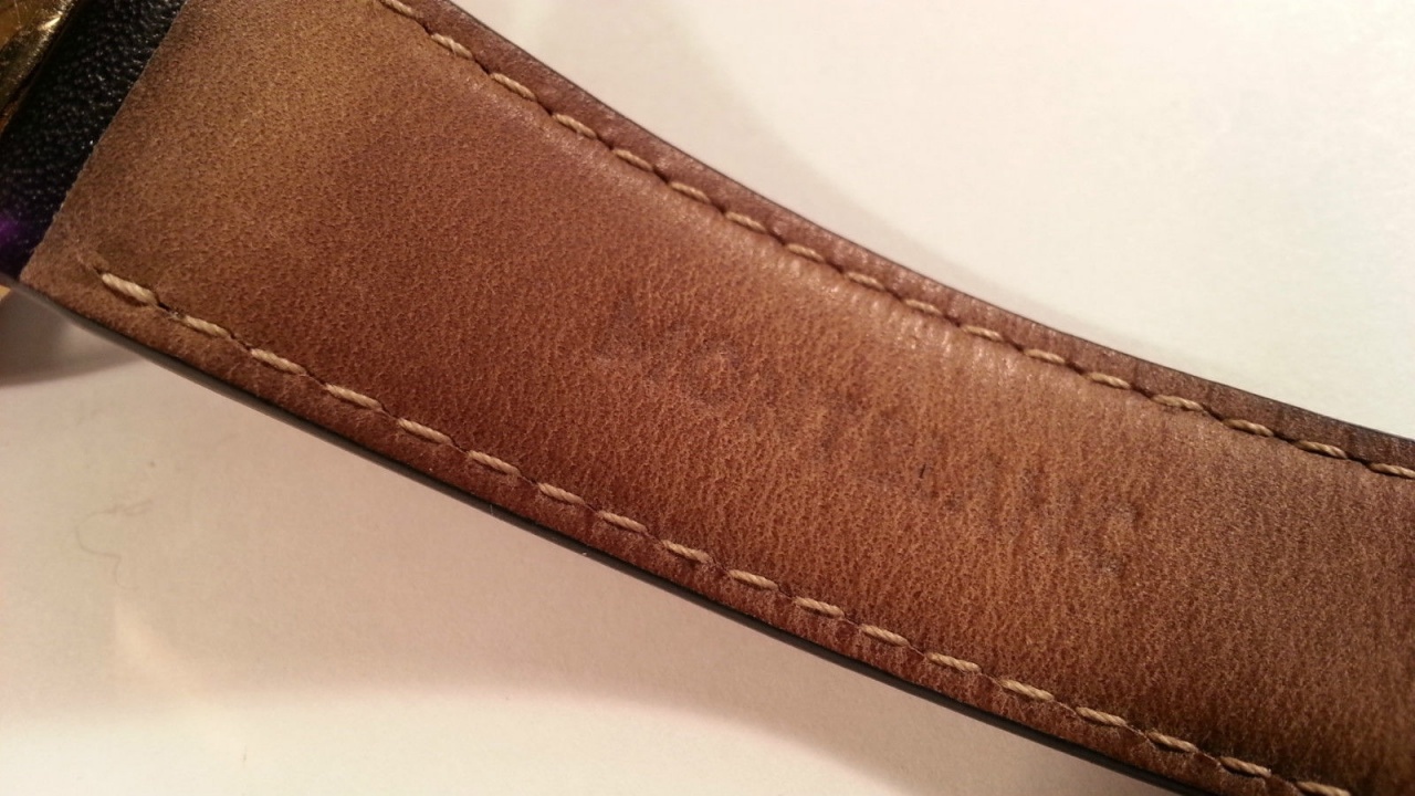

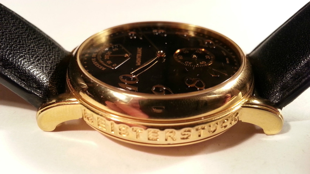

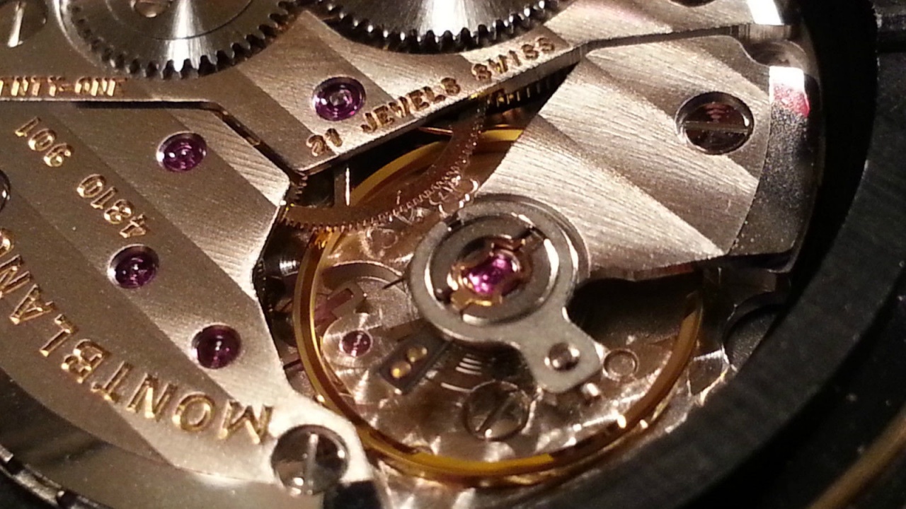

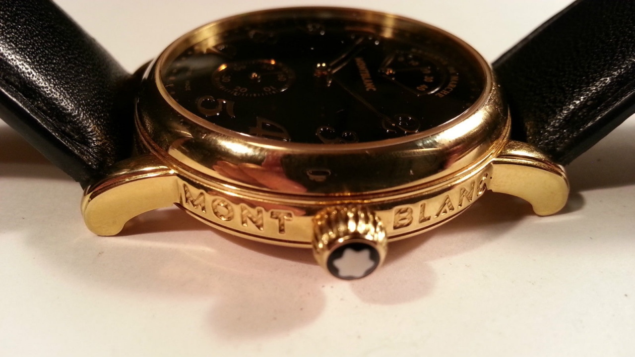

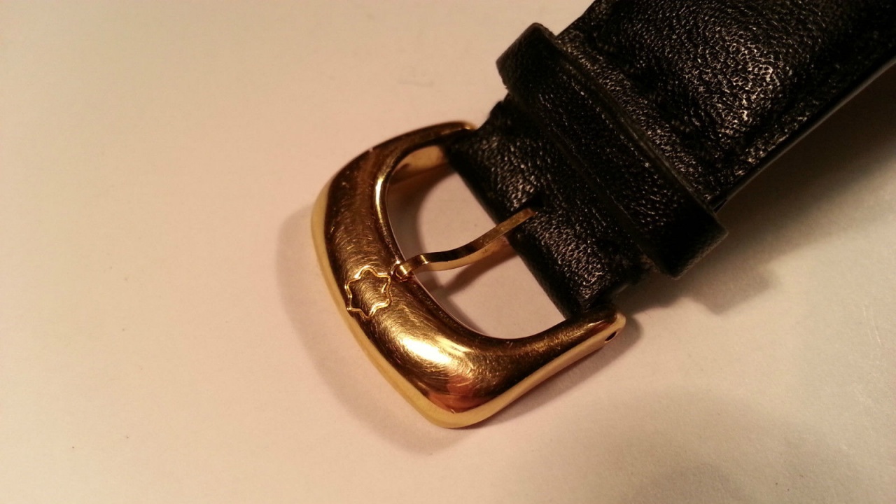

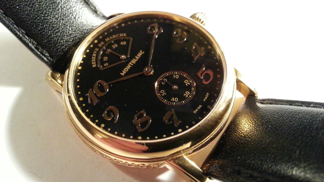

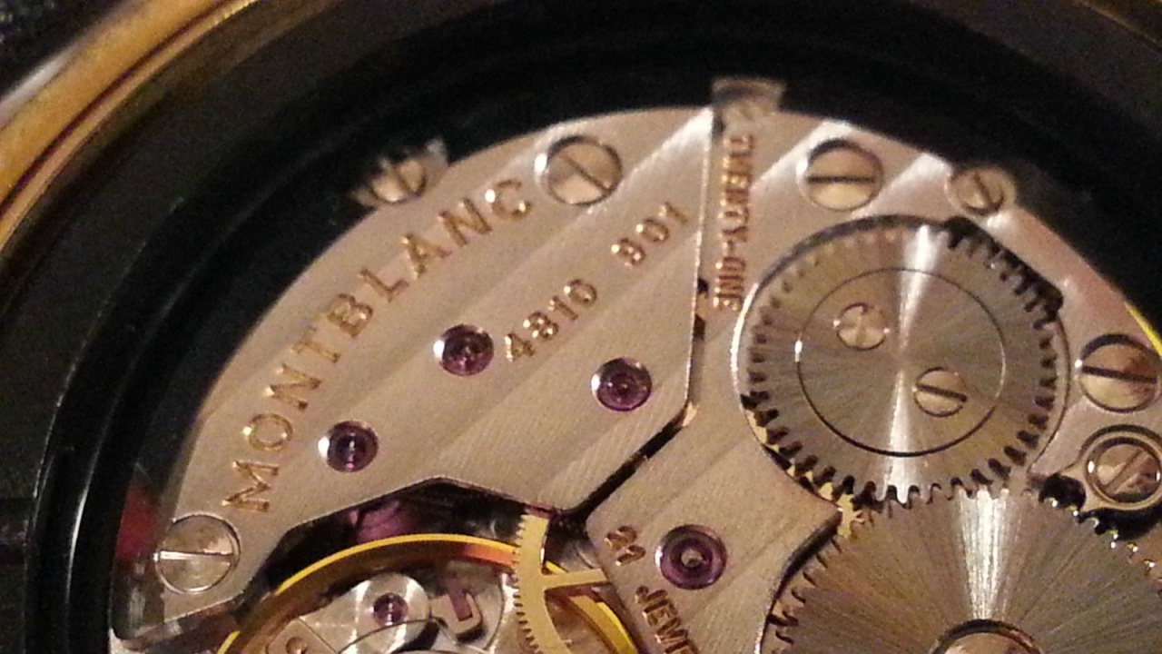

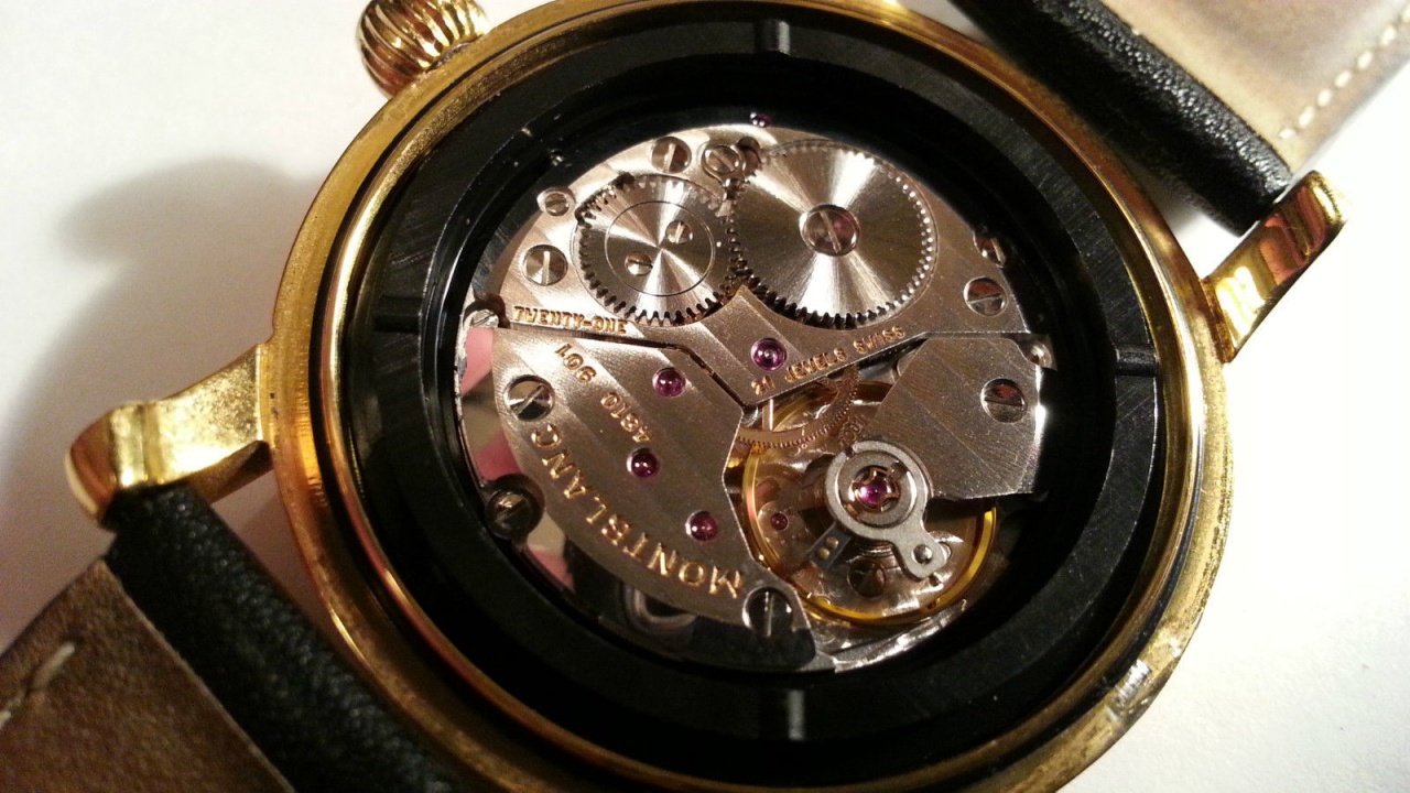

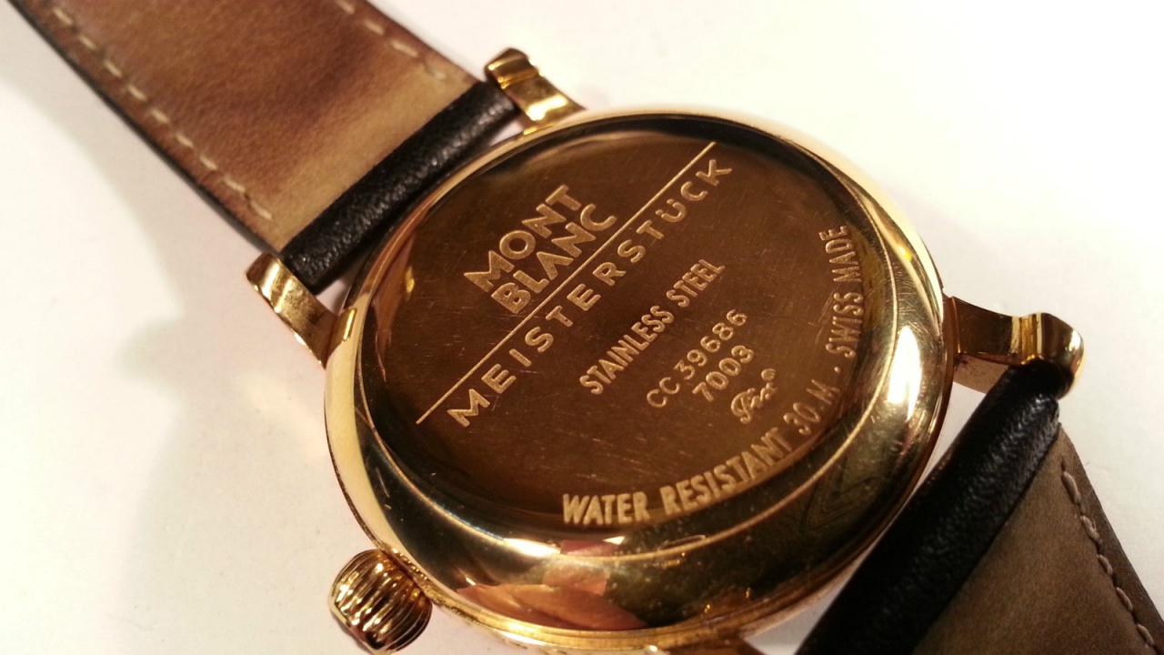

MONTBLANC MEISTERSTÜCK оригинал?
Здравствуйте уважаемые знатоки MONTBLANC.
Могут ли эти часы быть копией?
С уважением.
Евгений

Если ЭТО оригинал, то мне искренне жаль владельца в двойне!))) Во первых из-за огромной цены, а во вторых из-за качества как полное г.... Что пропечатка на металле, что пластиковая вставка, что цифер. Всё убого и дёшево.

Китаец это, по механизму видно. Хотя не удивлюсь, если швейцарцы опустились до такого уровня.

По механизму как раз таки видно, что это оригинал на ETA 7001. 21 камень наверное из-за добавленного индикатора резерва хода

Очень странный внешний вид корпуса - по всей поверхности облезает покрытие.

Механика без автоподзавода у Монблан, только в коллекции Николя Реусек.

Очень сильно извиняюсь, на мой взгяд это не оригинал... У Montblanc вся механика с автоподзаводом, за очень редким исключением есть модели, где его нет.
Еще, как я вижу, эта модель подразумевает коллекцию Star, на циферблате у Montblanc, в этой коллекции всегда пишется "Automatic", тем более у такой модели.
А, что касается надписи Мастерштук, то она есть у всех часов из этой коллекции, по ней сложно судить.
Что еще вызывает сомнения, как написан инд. номер на задней крышке... странно.
