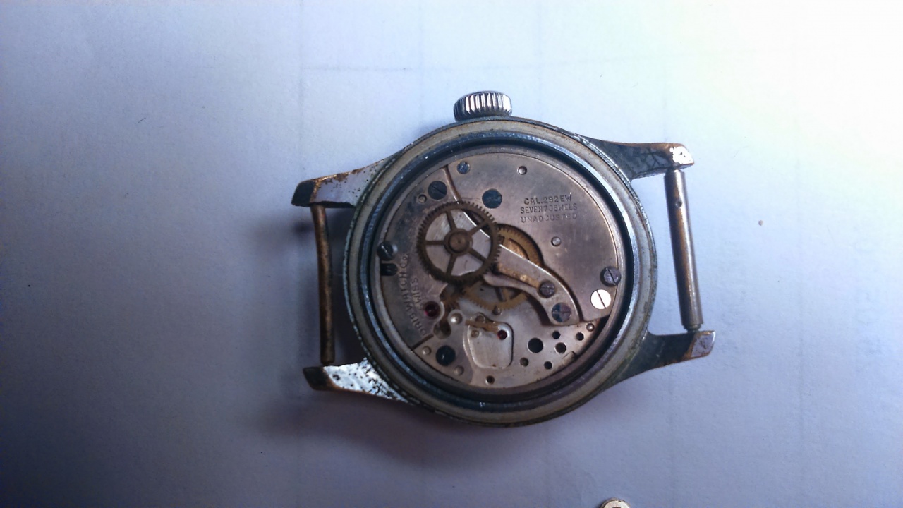

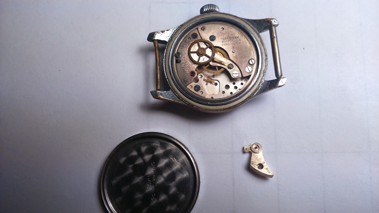

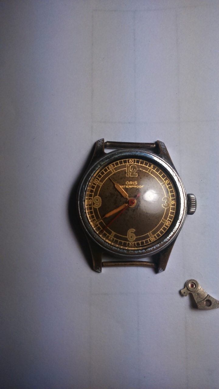

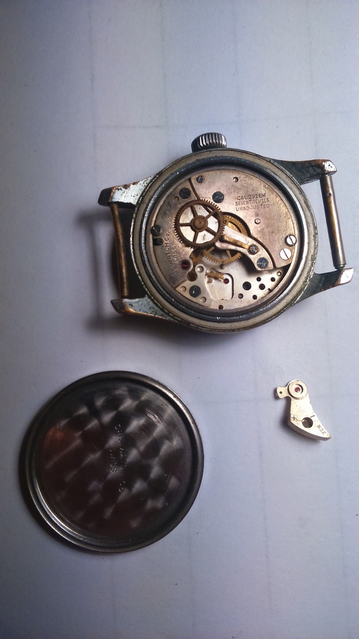

вот эти часы
------- ДОБАВЛЕНО ЧЕРЕЗ 18 МИН --------
Судя по каталогам - 18000 колебаний. теперь надо подобрать пружину.

Сообщение от Igor Plevakin Посмотреть сообщение
Добрый День!
Калибр 292EW, у него штифтовой спуск, Вам не нужно искать волосок, вполне возможно купить баланс комплект в Jules Borel, цена около $30 плюс почтовые расходы. Документация в PDF прилагается нажмите здесь.
С уважением, Душан
