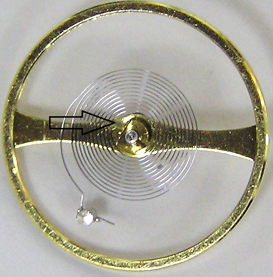

Волосок спирали баланса. Вопрос....
Что это там на картинке прицепилось на волосок?
Кто-то знает?

странная мусоринка, возможно прилипла с задней стороны спирали
это наверное той же природы, может клей какой-то

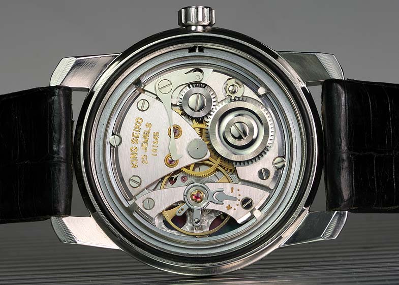

баланс от 44 калибра КС?

Сообщение от Dima343 Посмотреть сообщение
Вложение 329892
44-й хронометр
думается, что может и не мусоринка...
как то слишком аккуратно она выглядит, может капелька клея, которым фиксируют палеты и импульсный камень попала (но должны же были заметить и убрать, не Сейко 5 же), а может и специально нанесена для балансировки
http://www.thewatchsite.com/index.ph...,30195.25.html
с середины 2 страницы, тоже баланс 44-го хронометра
может для балансировки, а может это точка соединения (сварки) внутренней и внешней спирали с разными характеристиками (предположения форумчан того форума)

Мне почему то тоже кажется что это пайка. Слишком ровная и правильная форма. Ну или это груз для уравновешивания или чтото подобное.

Термокомпенсация.
Иногда мастера Сейко балансируют волосок на самых лучших блансах... ( для особых случаев ), цели понятны без комментариев.
на фото 44-й вфа
на 45-м то же делали ......
не все умеют такое ставить...
