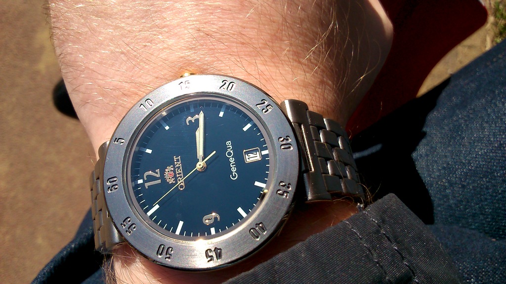

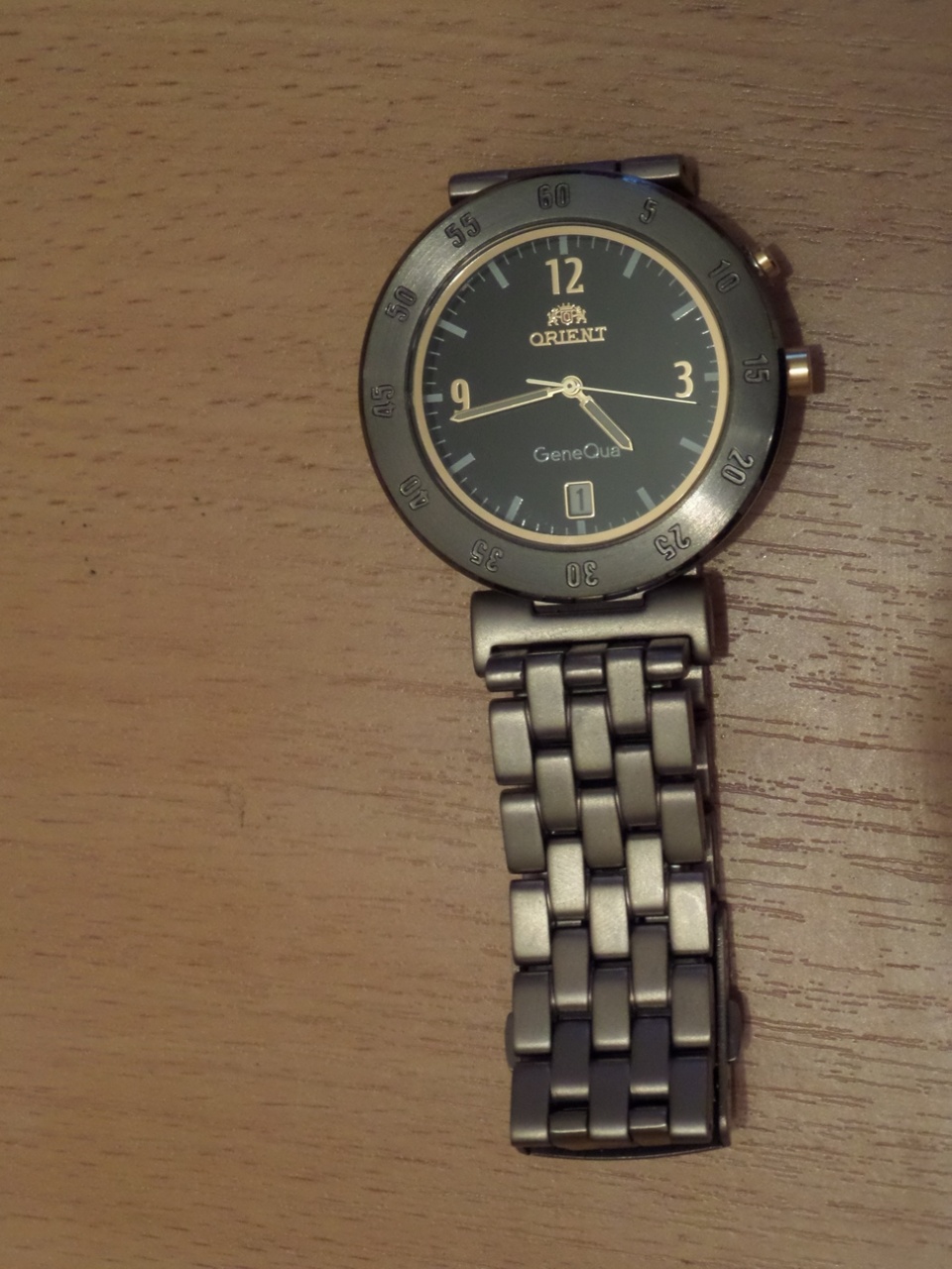

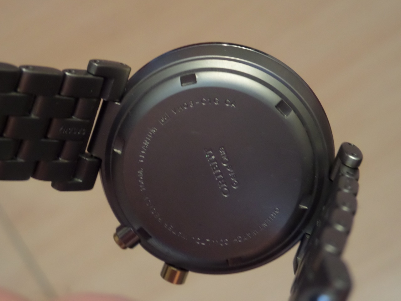

Форумчане. Прошу помочь информацией по часам
Более месяца назад приобрел часы Orient VH03002B (VH03-C1G CA).
Корпус и браслет из титана
Водозащита - 100м
Механизм - кварцевый с автоподзарядом от ротора (аналог Kinetic)
Однако с ними пришлось сразу идти в гарантийный сервис . Судя по всему, за время нахождения в магазине полностью деградировал аккумулятор. Полного заряда по данным индикации (стрелка проходила интервал 30 секунд) хватало только на полчаса хода. По гарантии было проведено обслуживание механизма и замена аккумулятора.
А теперь вопросы:
- есть ли обладатель инструкции к таким часам? Дело в том, что по наименованию модели на сайте ориент часов не нашлось, в интернете также информации почти нет + она недостоверная. Запрос GeneQua на данном форуме выдает только 3 темы, причем в основном обсуждается только некий полумифический PADI DIVER.
Буду благодарен за инструкцию или ссылку на нее.
- после ремонта индикация заряда показывает не более 10 секунд, хотя часы в статическом положении ходят уже более 3-х суток. Как трактовать такое поведение индикации после ремонта?
- как определить дату производства часов? На задней крышке нет кодов для определения даты, которые описаны и расшифрованы на форуме.
Заранее благодарен всем откликнувшимся.
Фото часов прилагаю.

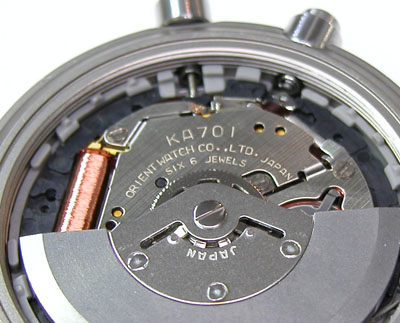

Интересный экземпляр, до этого считал, что у Orient один Кинетик KT00001B
Читал за него, мол взяли Сейковский Кинетик, доработали его для своего ERS... а тут Orient KD700 Kinetic Movement with 6 jewels
Могу предположить, что и в этом случае имеет место клон. Может сейковский сайт поможет разобраться, например http://www.seikowatches.com/support/...an/5m8cd_r.pdf, взято отсюда http://www.seikowatches.com/support/ib/russian.html
Инсинуаций зритель©
Старый 14.04.2015, 01:03
alexlis alexlis вне форума
Регистрация: 07.01.2014
Адрес: Москва, Россия
Сообщений: 185
Сказал(а) спасибо: 200
Поблагодарили 1,405 раз(а) в 94 сообщениях
Сообщение от ltybcrf Посмотреть сообщение
Вы взяли фото механизма от PADI DIVER'a, а вот я нашел такое фото.
Правда это немного другая модель, но хоть начало артикула совпадают "VH03".
Код механизма другой - КА701.
За ссылку на сейко - спасибо, я что-то такое про доработку Кинетика тоже читал.

И, собственно, нашел proof откуда взята картинка - http://akiyose.com/battery-exchange/...-vh03-coo.html. Правда на по японски я не читаю, но можно обратить внимание названия html файла - очень интересное.
