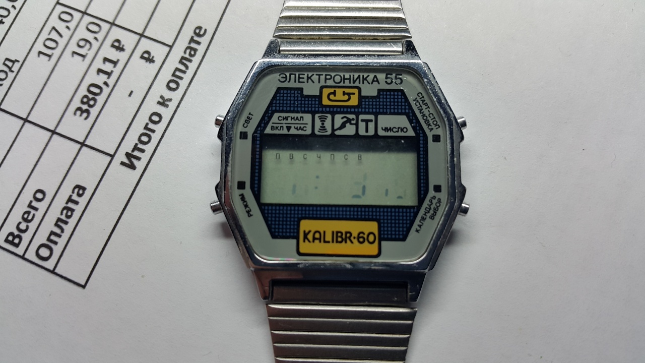

Электроника 55
Состояние отличное, работоспособность пока не проверил. Тему по данным часикам не нашел, подскажите где их делали?

Старый 29.03.2015, 17:16
Аватар для siealex
siealex siealex вне форума
Регистрация: 09.02.2010
Адрес: Украина, Харьков
Сообщений: 19,539
Сказал(а) спасибо: 2,590
Поблагодарили 8,056 раз(а) в 5,832 сообщениях
Эти скорее всего на заводе "Электроника" в Минске. Можно показать обойму модуля со стороны дисплея? Там часто стоит логотип завода.

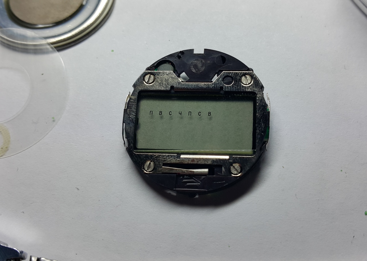

Вставил батарейку, цифры частично не видно, точнее видно но под острым углом) Может нужно контакты почистить где нибудь?

Старый 29.03.2015, 19:58
Аватар для WhiteLion
WhiteLion WhiteLion вне форума
Регистрация: 15.07.2010
Сообщений: 2,397
Сказал(а) спасибо: 11,929
Поблагодарили 18,658 раз(а) в 1,770 сообщениях
Vostrikov,
нужно менять токопроводящие резинки.
