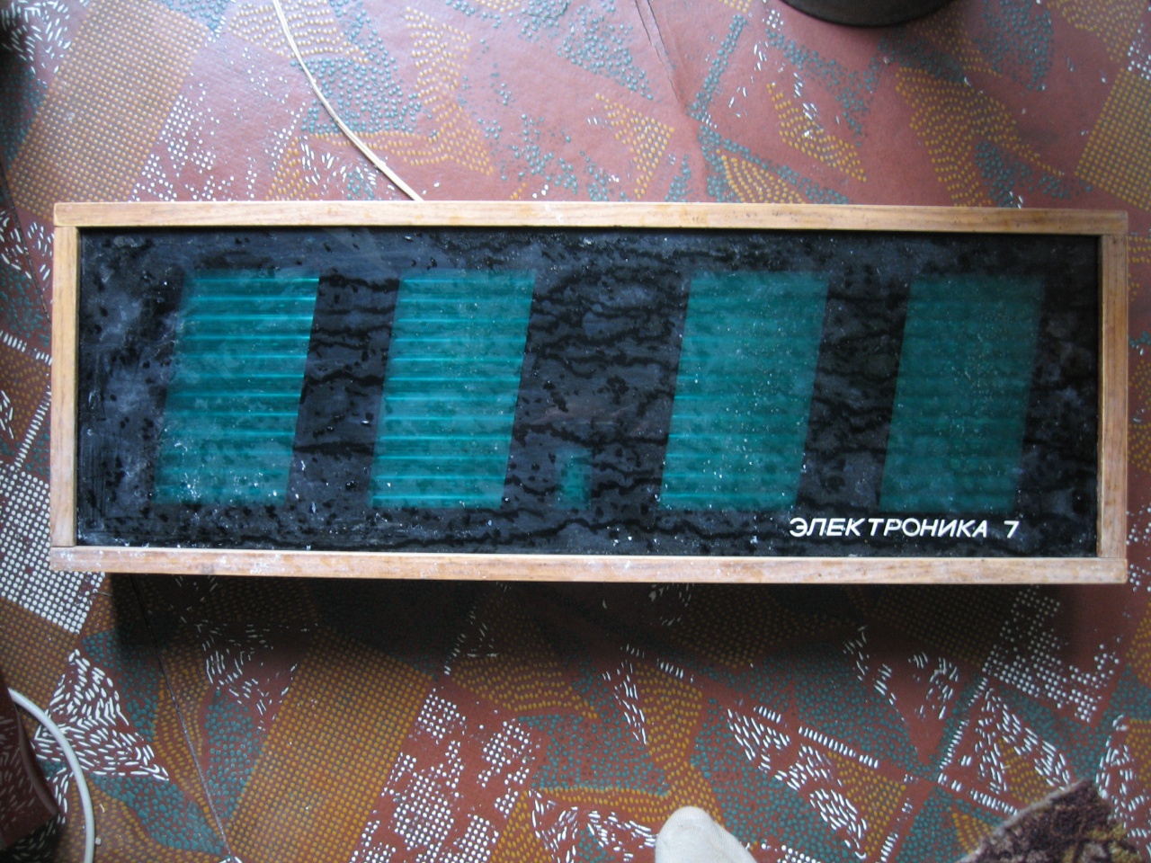

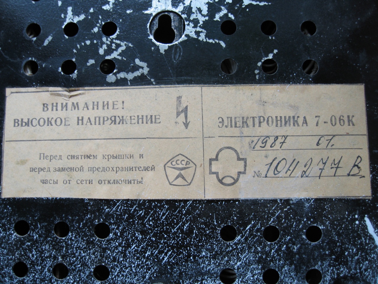

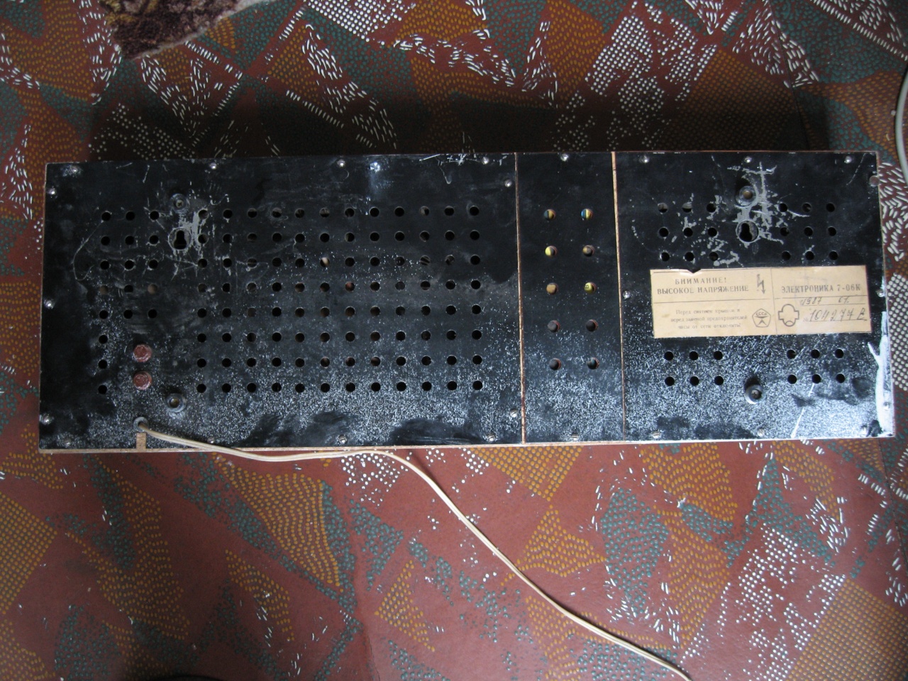

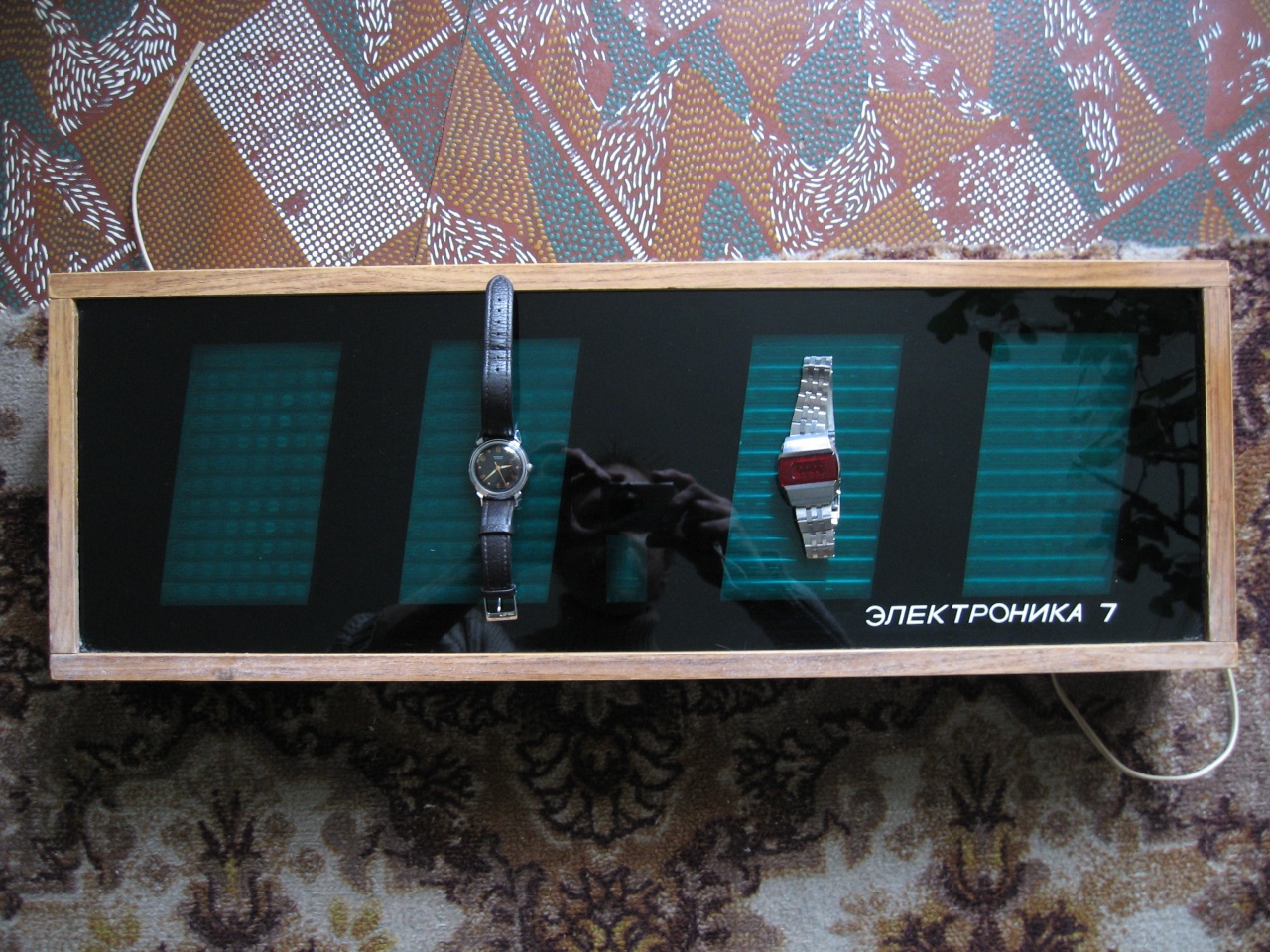

Подвернулись такие вот часики!
ЭЛЕКТРОНИКА 7-06К выпуска-декабрь 1987г.
Принёс домой ,вытряхнул дохлых тараканов,

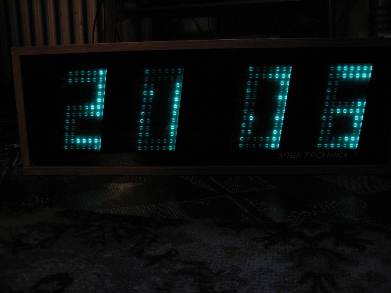

включил-не идут,но лампы светятся!

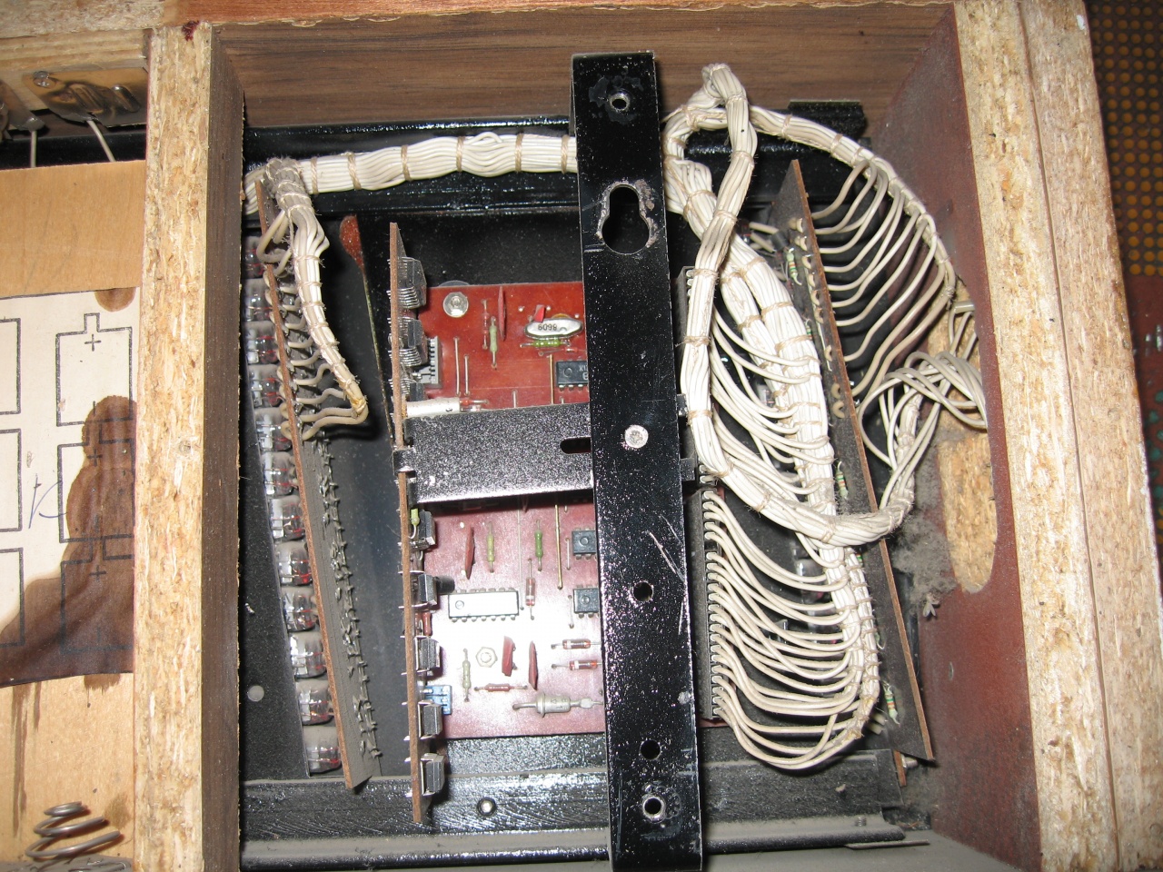

Частично разобрал,заменил кварц,пошли!!!
Правда лампы подвыгорели,но 25лет
непрерывной работы,не шутка!
Михаил не проконсультируете,какие там лампы
и где ими можно разжиться.

Поздравляю с находкой!
Лампы, видимо, ИВ-25 или ИВ-26
Даташиты : Индикация : Вакуумные
Найти будет непросто и, подозреваю, недёшево.
Часы типа учрежденческих, так что, думаю, большинство работало круглосуточно и найти невыгоревший экземпляр - маловероятно,
особенно с учетом "долговечности" советских ВЛИ вообще.
Хотя, кто ищет...
В общем, доброй охоты!

Долговечность зависит от режима работы. У меня в радиоконструкторе на 145 серии индикатор работает бесперебойно с 1997 года, а в некоторых моделях Э-6 такой же выгорает за пару лет. И отличие там оказалось только в форме сигнала на анодах.

Классные часы. Лампы в них ИВ-26, любой тип. Найти такие проблематично... Ну или очень дорого

Ага. Вроде как часы начала-середины 80х куда долговечнее более поздних, до сих пор вполне работают. Впрочем, для повседневного использования я бы заменил лампы на светодиоды - а то такой прожектор будет мало того, что недолговечен, так еще и электричества кушать ух сколько
P.S. у меня маленькие 7-06М (где ИВ-26 стоят вертикально, 16шт) на полной яркости освещают комнату так, что вполне можно не то что ориентироваться, но и текст с бумаги читать))

Я именно из за яркости перенес такие часы на работу , их там теперь в кабинете отовсюду видать . дома ночью на балконе светили так что спать невозможно было! и это на полудохлых лампах.

При такой яркости я бы посоветовал снизить анодное напряжение раза в полтора-два.

Эти лампы в часах менять - тот еще геморрой. Я бы не стал.

Я уже тоже склоняюсь к этой мысли.
Но хочу всё же разобрать пыль протереть изнутри,
она там таким толстым слоем,что это тоже снижает
яркость!
Ещё точку(ИВ 17) заменить,она сдохла вообще.
Может кто инструкцию на эти часы имеет?
