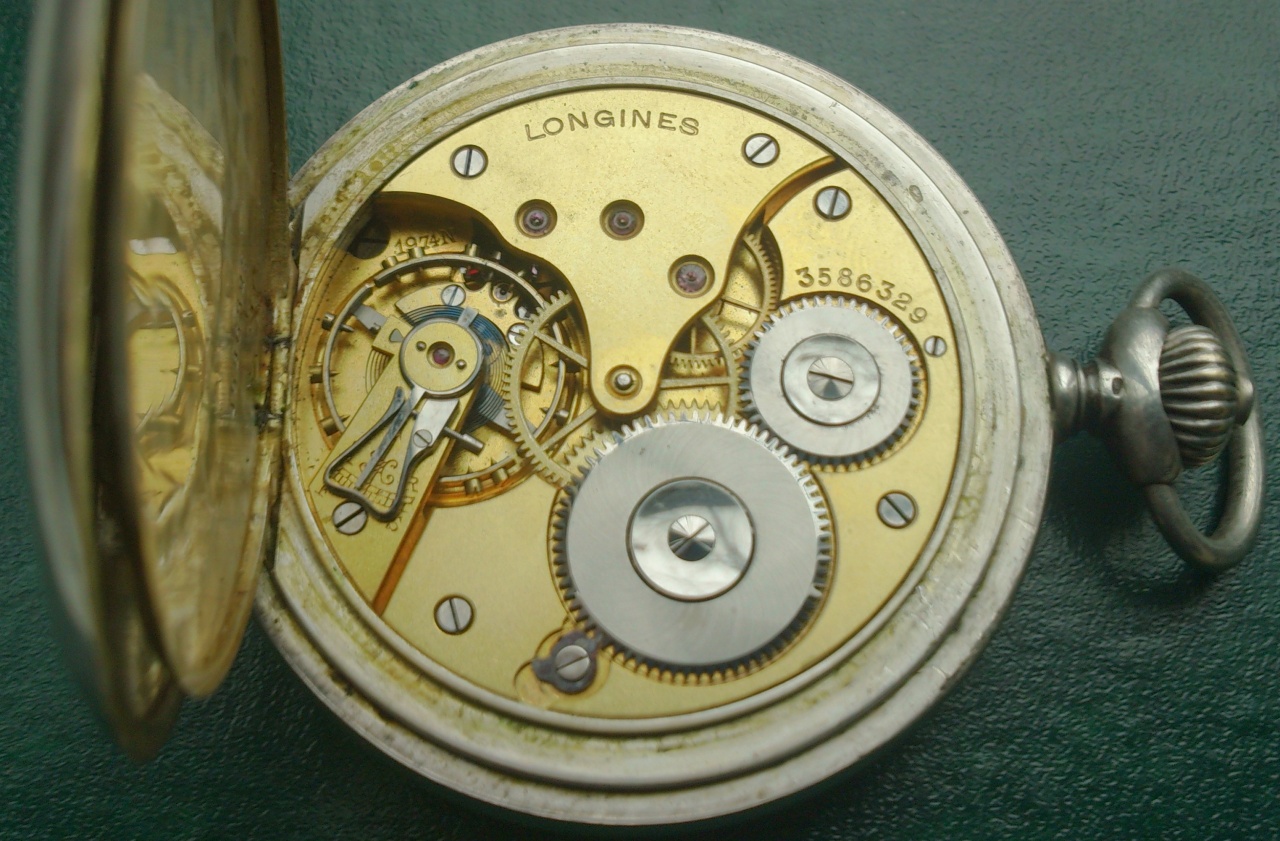

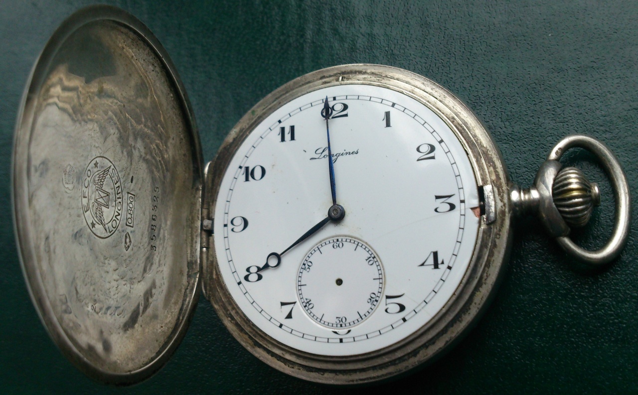

Есть вот такой Longines 1917 г.в. (Caliber 19.74N), в весьма прискорбном состоянии.
Проблема с пружиной (при кручении головки пощёлкивание, сопротивление минимальное), лопнул баланс (но ось, похоже, цела), утерян рант со стеклом и отсутствует сек. стрелка. Стрелки переводятся.
Буду очень благодарен за любой совет по ремонту, или его нецелесообразности, а, так же, его приблизительную стоимость.

самое паршивое искать рант, остальное чинится.

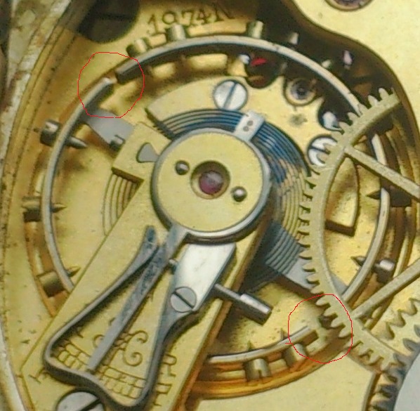

Коллега, он таким и должен быть - это, насколько я знаю, термокомпенсация.
http://forum.watch.ru/showthread.php?t=8664

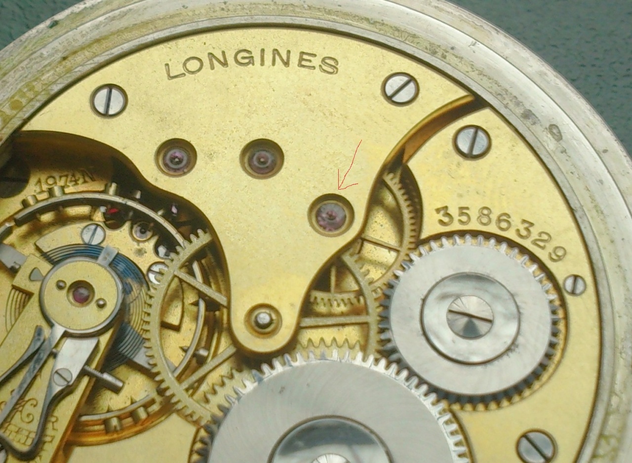

Посмотрел внимательнее: похоже сломана ось этой шестерни, есть люфт, но если пытаться зафиксировать, механизм оживает, и идёт.
Сообщение от inkubxm Посмотреть сообщение
- слова провидца))

Да все у ,Вас,нормально ,жаль цифер битый,10 тыр,и часы будут почти как новые,а вот буду ли они стоить 10 тыр после ремонта ,ВОПРОС?
Старый 26.03.2015, 16:05
Аватар для Sam71
Sam71 Sam71 вне форума
Регистрация: 04.06.2013
Адрес: Первопрестольная
Сообщений: 108
Сказал(а) спасибо: 85
Поблагодарили 86 раз(а) в 26 сообщениях
Сообщение от qwerty987 Посмотреть сообщение
Это серьёзная сумма, при таких затратах встаёт вопрос целесообразности этого предприятия)).
Не уж то так дорого заказать ювелиру изготовить новый рант по образцу, найти стекло и разобраться с механизмом?
Эти часы претерпели падение, и пролежали без малого сто лет, они не разу не чистились, и не ремонтировались. Жаль...
