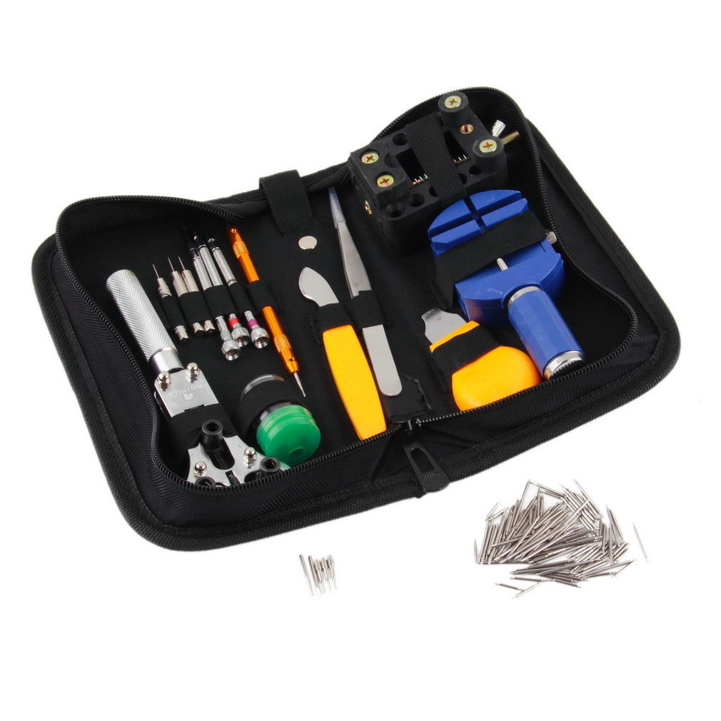

Рекомендую приобрести нечто наподобие этого. Для тренировки на кошках сгодится. Потом замените чем то более профессиональным.
И да, если хотите что бы часики тИкали - часовое масло обязательно.

yuriyvv посмотрел-все наборы с пасатижами, коих у меня море, буду искать отдельно держалку. Съемник стрелок я сделал, как видел на форуме, проточив пинцет. Остальное тоже самодельное.
