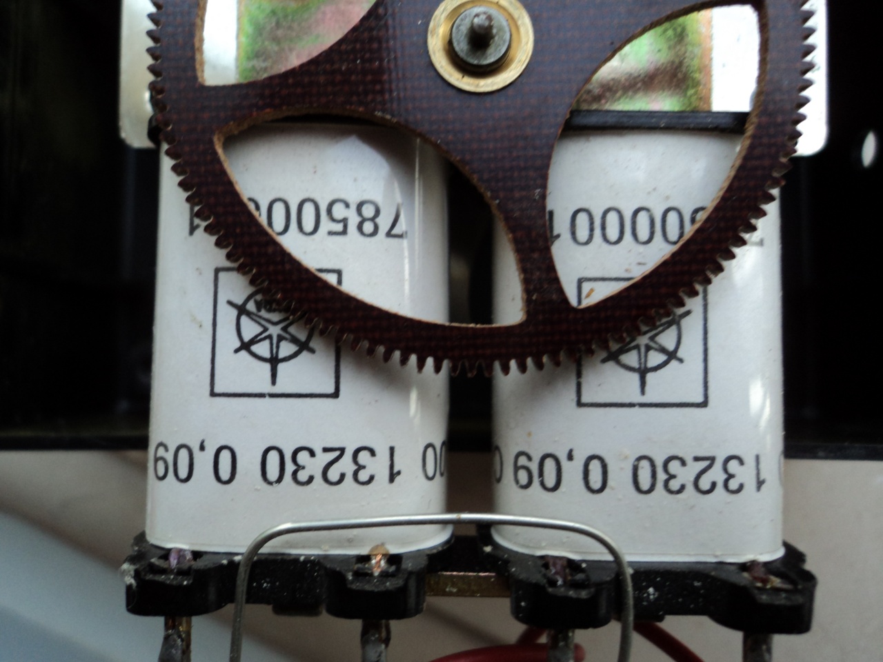

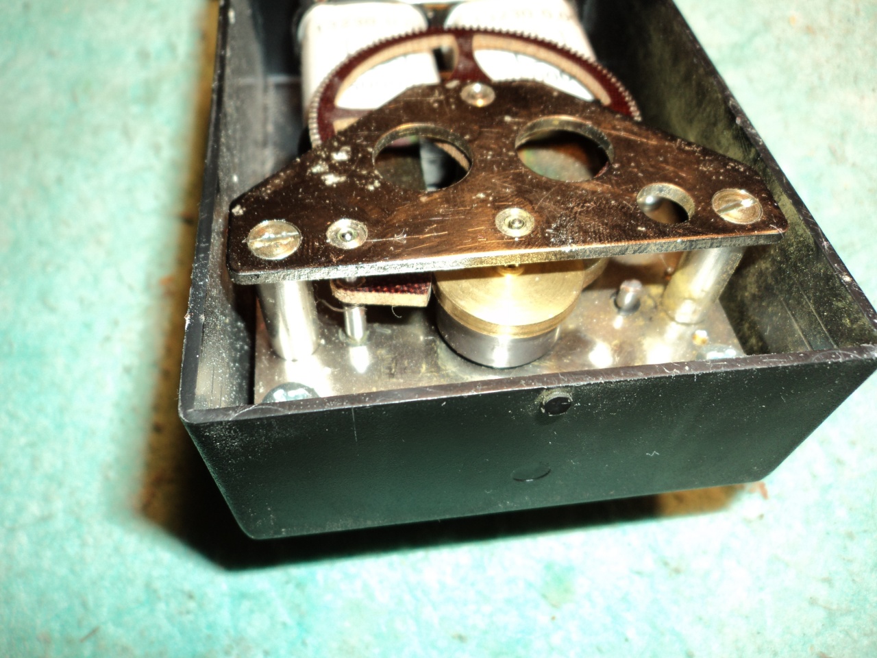

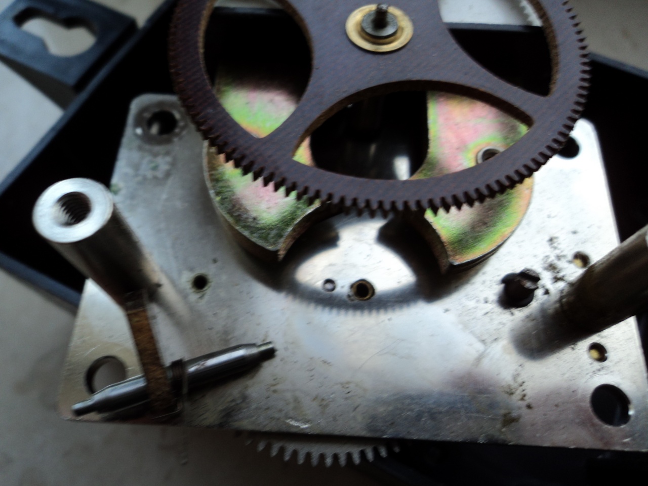

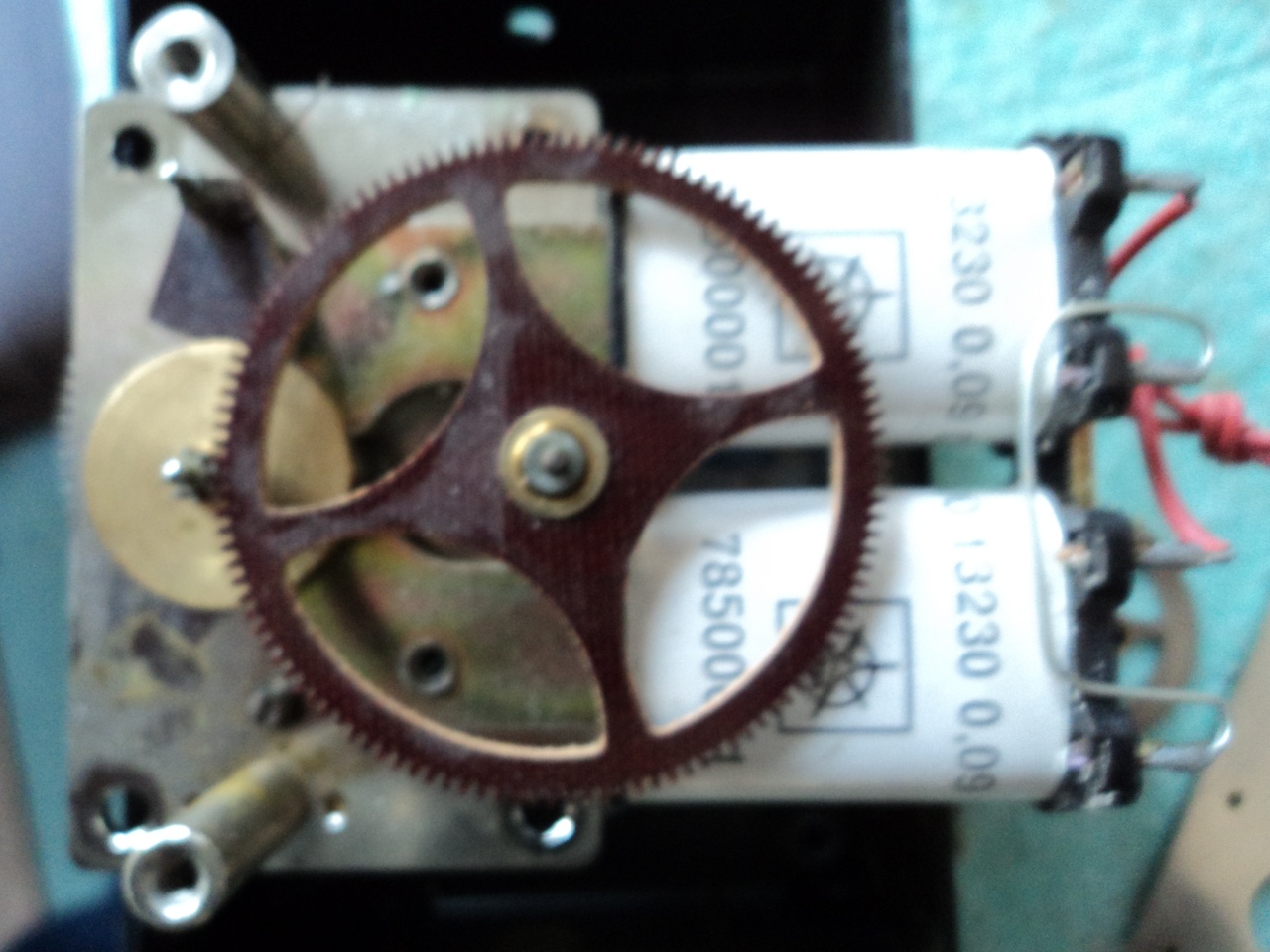

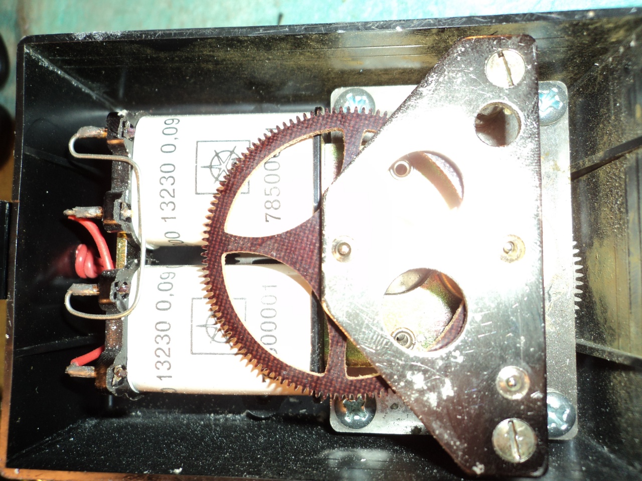

Нужен совет по ремонту электро механическим часам

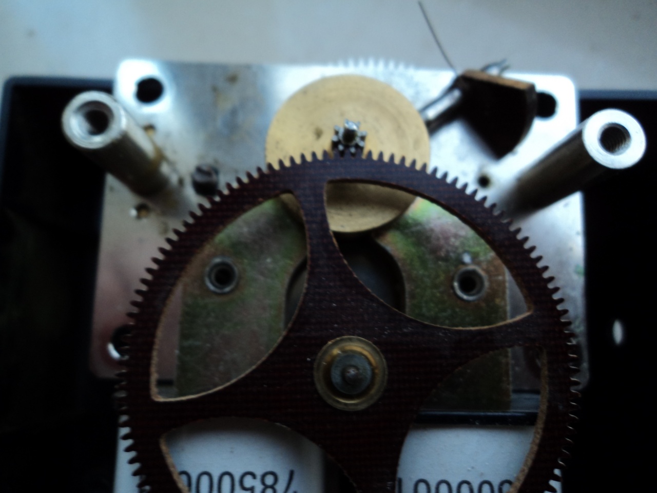

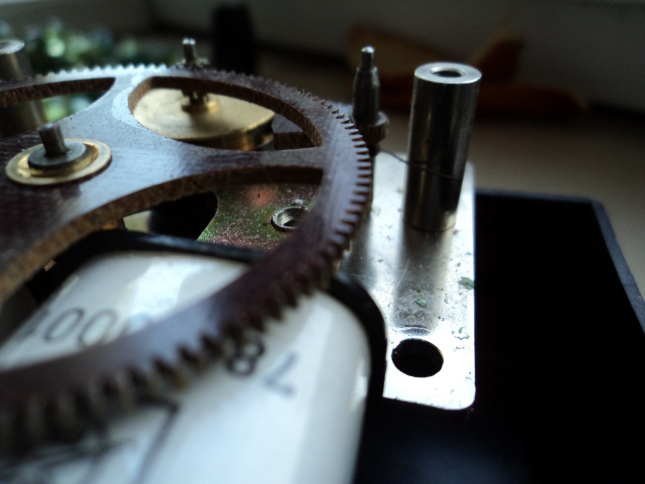

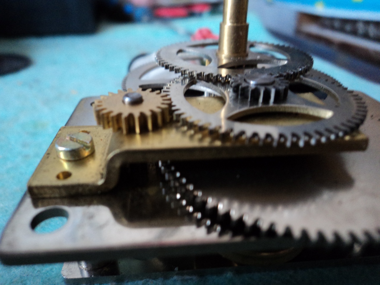

Прошу УВАЖАЕМЫХ МАСТЕРОВ дать совет по ремонту электромехенических часов на фото.При подаче напряжения на часы механизм приводится в действие....НО за одну минуту времени секундная стрелка делае порядка 6-ти оборотов вместо одного!!!!! Каким способом нужно замедлить и ПРАВИЛЬНО выставить точный ход?

это вторичные часы, и без источника сигнала они не ходят
обычно в электрочасовых сетях напряжение 24 вольта, возможно в этих другое, частота импульсов задается первичными часами
думаю, в эти часы можно встроить компактный генератор импульсов на кварцевом стабилизаторе, нужно обращаться к гениям-электронщикам

только часы эти не наши, и с секундной стрелкой, т.е. частота импульсов не раз в минуту а намного больше
для начала надо бы найти название этих часов и по нему - документацию на них

Можно определить частоту и самому. Подавать разнополярные импульсы постоянного напряжения на двигатель и отмечать углы, на которые поворачивается механизм. Как правило, один импульс - это пол-оборота ротора двигателя.

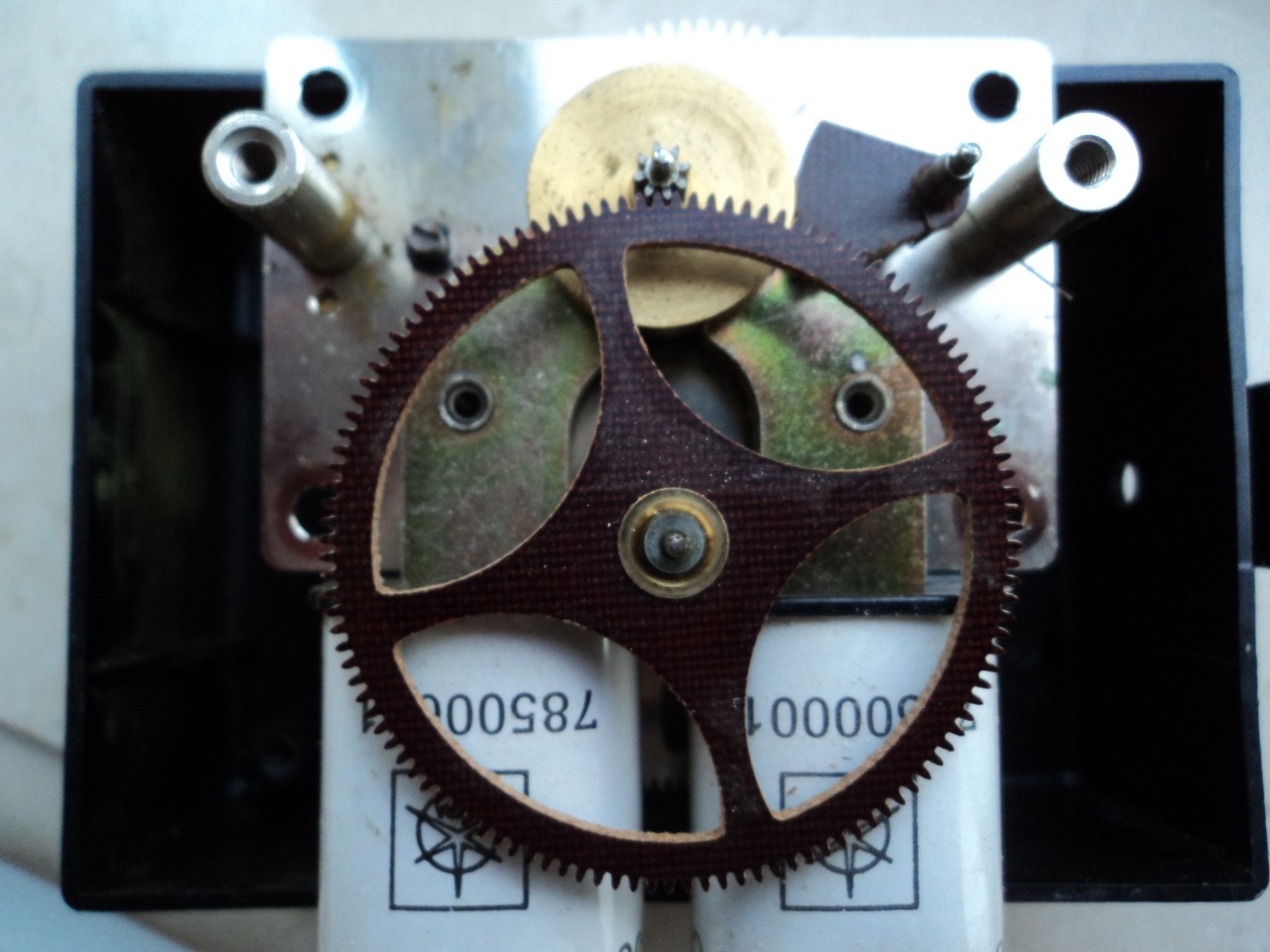

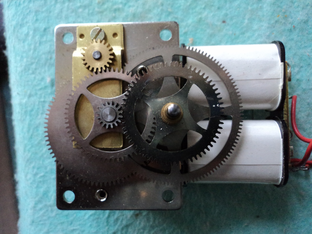

На выяснение напряжения потребовался некий промежуток ВРЕМЕНИ.... Данные экземпляры украшали и вещали ВРЕМЯ в помещениях Ченоморского Морского Пароходства ныне канувшего в пучину забвения.... Маляр снимавший Часы со стены уверяет что там было напряжение 220в...А сами часы были отключены и концы поводов выли изолированны изолентой которой "100 лет в обед"....Вот фото Механизма....Да на внутренней стороне крышки на против ротора видны следы пыли от второпластовой детали которая непосредственно соприкасается с ротором во время вращения....

ну а хоть какая-то маркировка на часах где-нибудь осталась?
чтобы вычислить производителя
