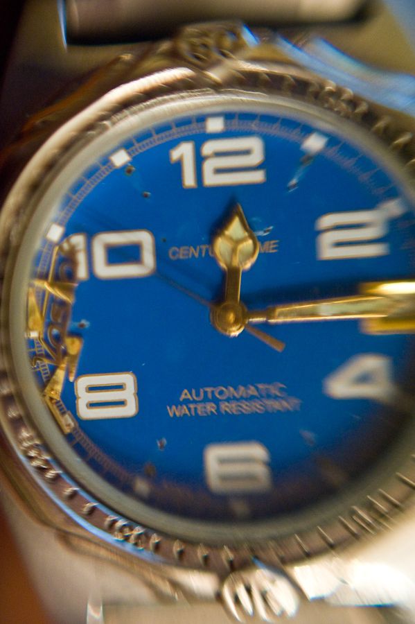

Всем здравствуйте.
Вообщем от отца остались данные часы...
но с циферблата отвалилась надпись Vostok и риски в виде стрелочек,по периметру циферблата... сейчас они бултыхаются в пространстве между стеклом.
Нужен совет как добраться до них... или путем отклеивания стекла... как мне друг сказал оно должно быть приклеено.. или путем разборки задней крышки и выемки механизма... или все таки отдать в мастерскую... сколько такой ремонт стоит?
Думал проще самому будет разобрать и на клей посадить.. так вопрос что за клей должен быть.
Заранее спасибо.

Надо снять крышку, вынуть механизм, снять стрелки и циферблат, приклеить риски (клей с внутренней стороны циферблата), собрать в обратной последовательности.
В мастерской сделают качественно и недорого.
