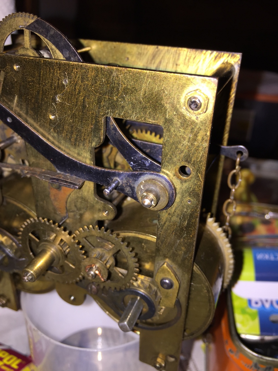

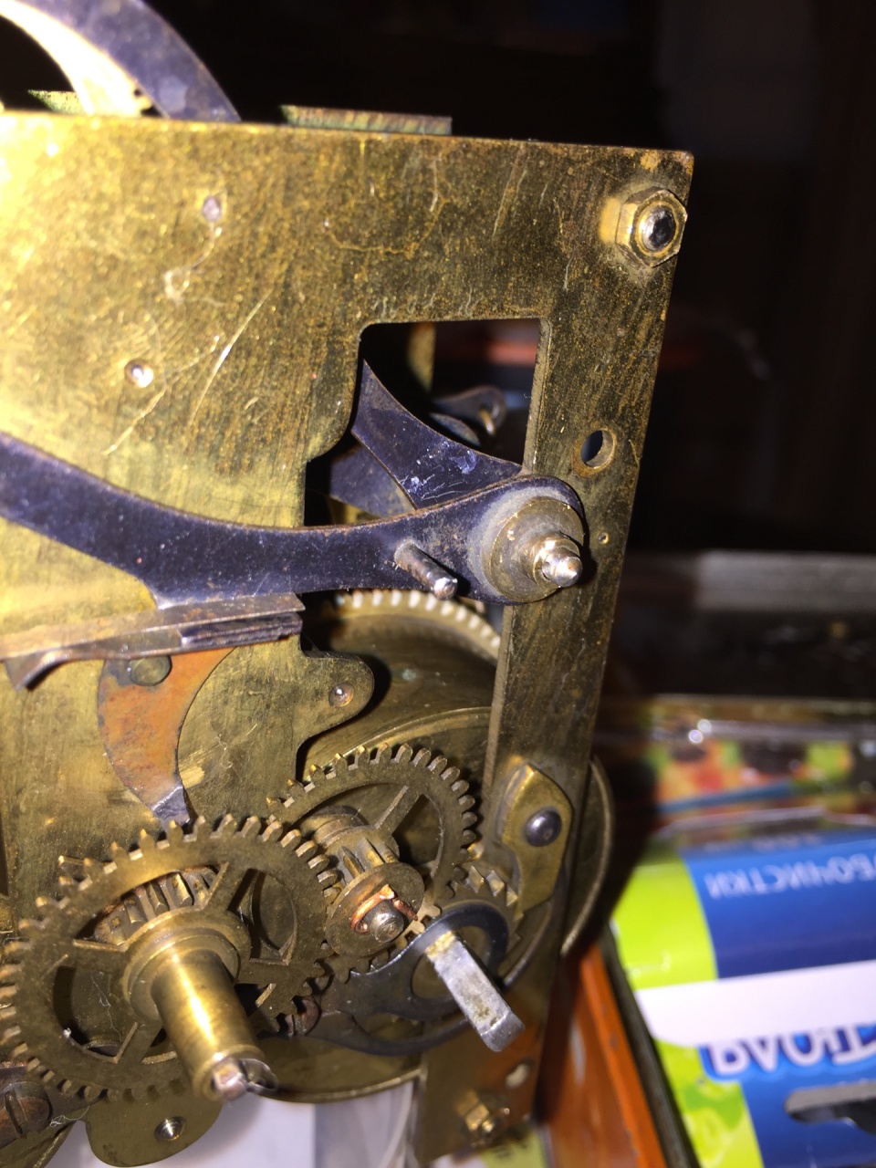

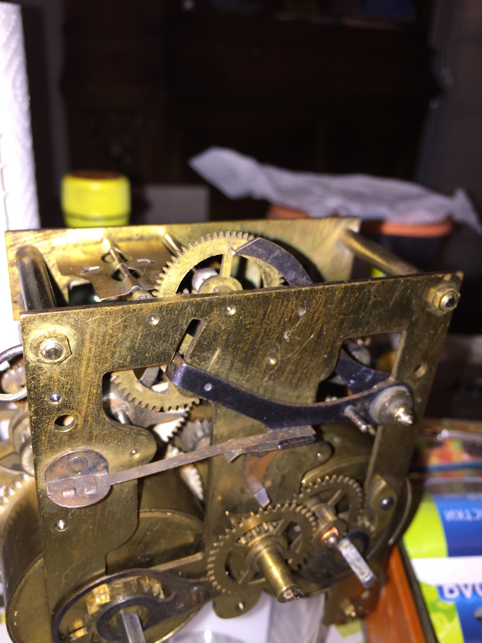

Добрый вечер! Помогите разобраться с боем! Механизм помыл, собрал, ходят, но бой работает только когда дергаю за цепочку)) При вращении стрелки, поднимается черный рычаг снаружи платины, а тот который под платиной не срабатывает. На похожем механизме внутренний рычаг имеет выступ, за который его поднимает рычаг расположенный снаружи платины. Прошу прощения за термины)) Фото прилагаю.

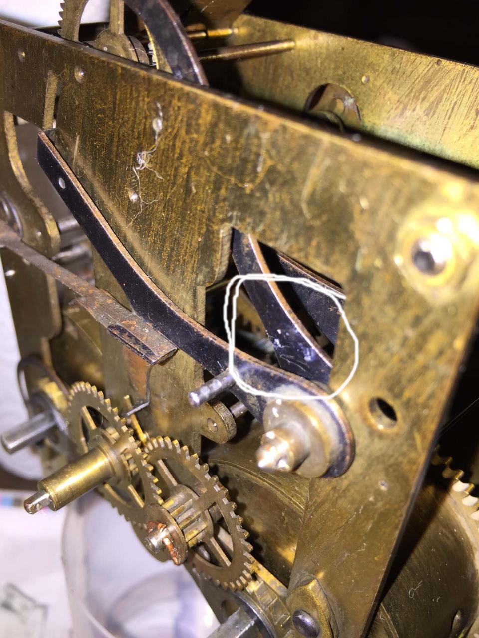

на фото выделено место у другого механизма, где имеется выступ, за который его поднимает передний рычаг.

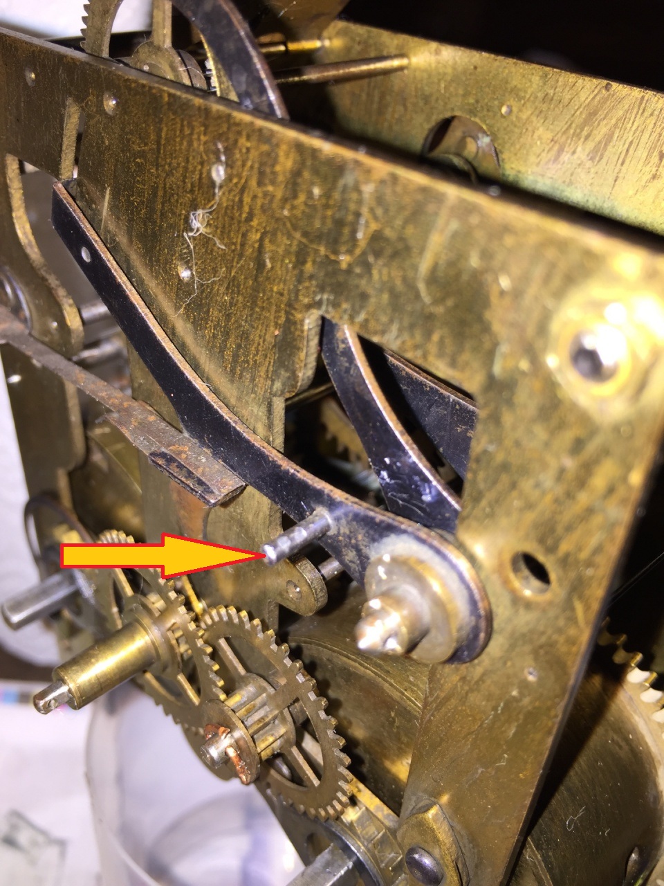

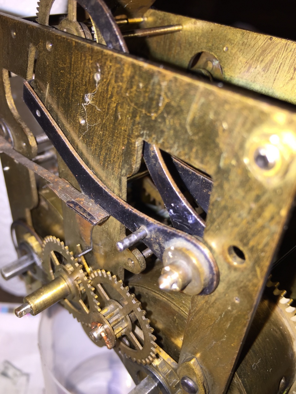

мне кажется, этот штифт должен выходить с другой стороны
тогда бы он приподнимал внутренний рычаг, а так он ни с чем не взаимодействует

А вот как развернуть рычаг,он не встает
нет, рычаг разворачивать не надо
надо выпрессовать штифт и впрессовать его с другой стороны рычага

А как же этот штифт оказался так запрессован?Или его меняли? на внутреннем рычаге даже намека на нахождение штифта нет,ни отверстия ,ни метки.Так же не может быть
ну как вы не понимаете...
вынимаете штифт из рычага и вставляете его с другой стороны в этот же рычаг в то же самое отверстие
