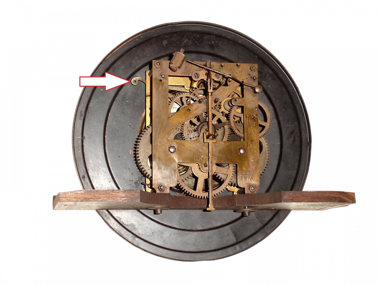

фото механизма, плиз
если он с счетным колесом, то бой мог рассогласоваться если пружина боя закончилась, а часы продолжали идти
в этом случае снимать стрелки не нужно
вращаете минутную стрелку где-то до без 5 минут до начала боя (25 или 55 мин), при этом должен раздаться звук подготовки к бою, а затем - назад, минут на 10, бой сработает
таким образом синхронизируете бой с показаниями стрелок
хотя я бы поискал рычаг или веревочку, дергать за веревочку удобнее
вот стандартный механизм Кинзле:
он со счетным колесом
стрелкой отмечен рычаг пуска боя
в дырочку вы можете вдеть веревочку для принудительного пуска боя
а, кстати вы из Киева, как и я, я мог бы вам помочь вдеть эту веревочку если боитесь вынимать механизм сами

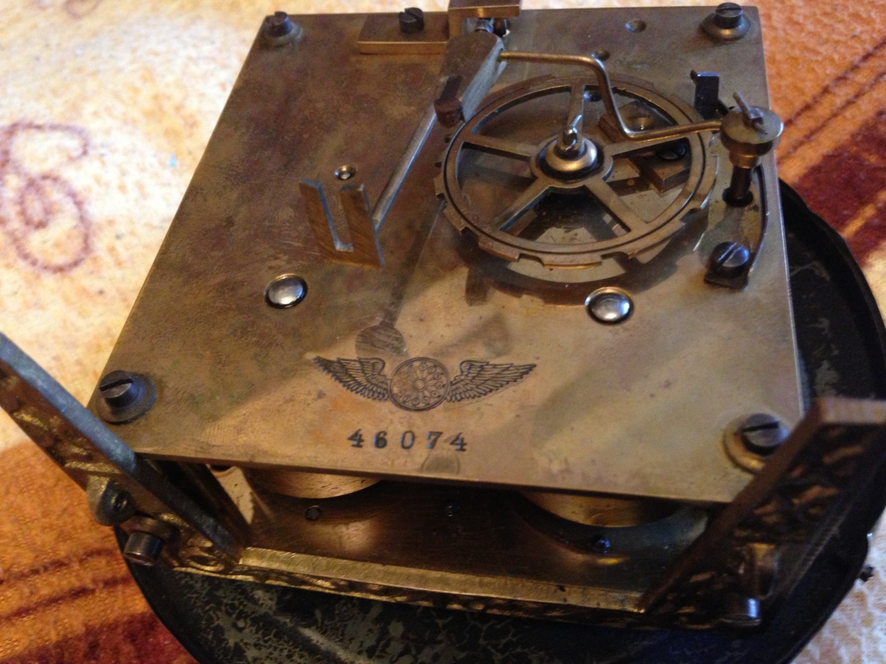

Dima343 спасибо огромное за хороший совет. Вот фото моего механизма.
Попробую сделать всё по вашему совету, если не получится - воспользуюсь вашей помощью.

механизм у вас куда более солидный, чем я думал, но принцип действия тот-же - бой со счетным колесом, и он может рассинхронизироваться при определенных ситуациях, что не является неисправностью
того рычага тут нет, веревочку нужно приспосабливать к другому рычагу, который взаимодействует со счетным колесом
или синхронизировать бой вращением стрелок вперед и назад

Над счетным колесом и над молоточком видите черная деталь? Стопор? Нащупайте его пальцем и оттяните, начнется бой. Таким образом приведите бой в норму.
