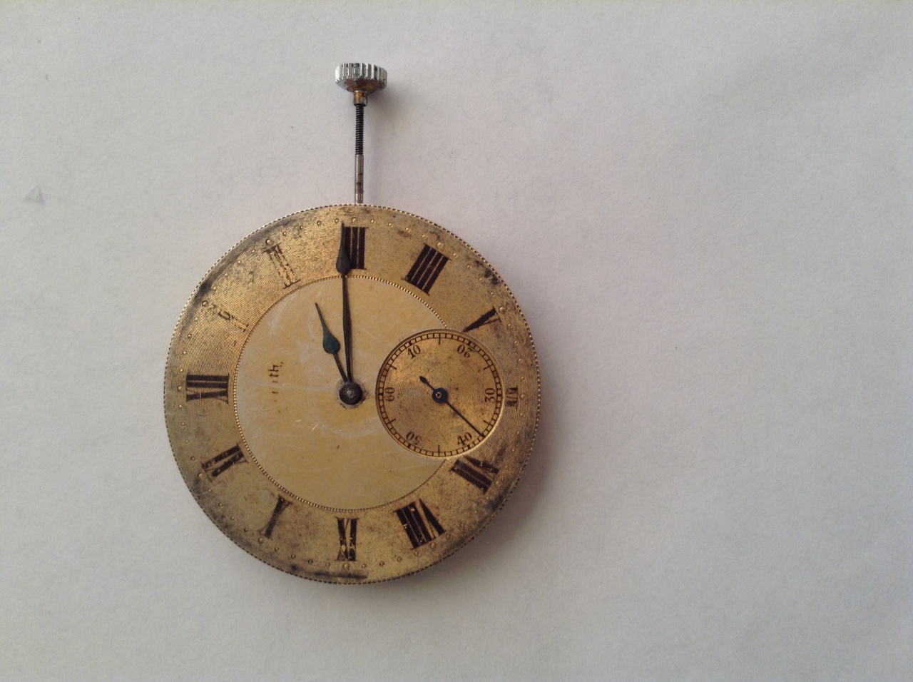

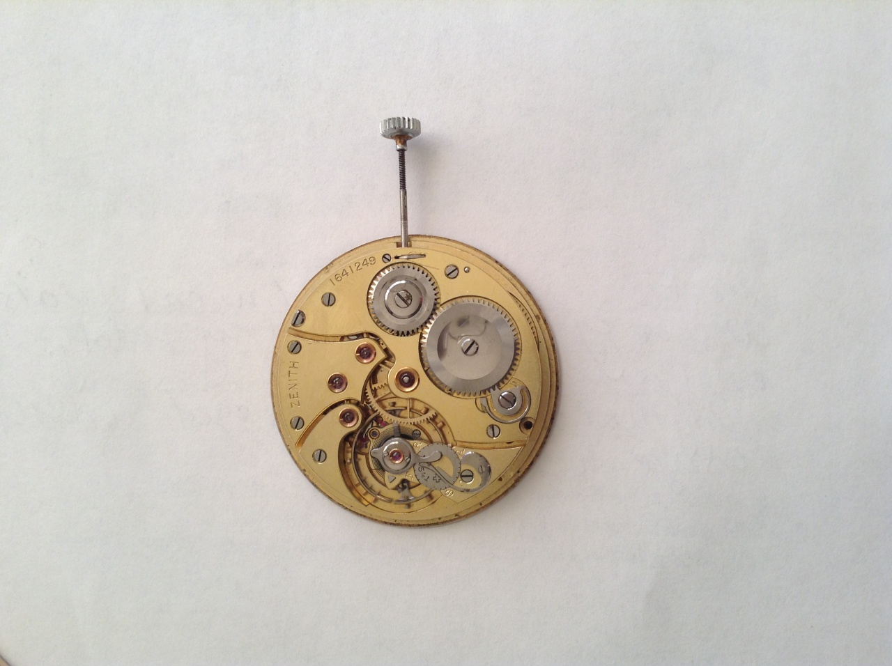

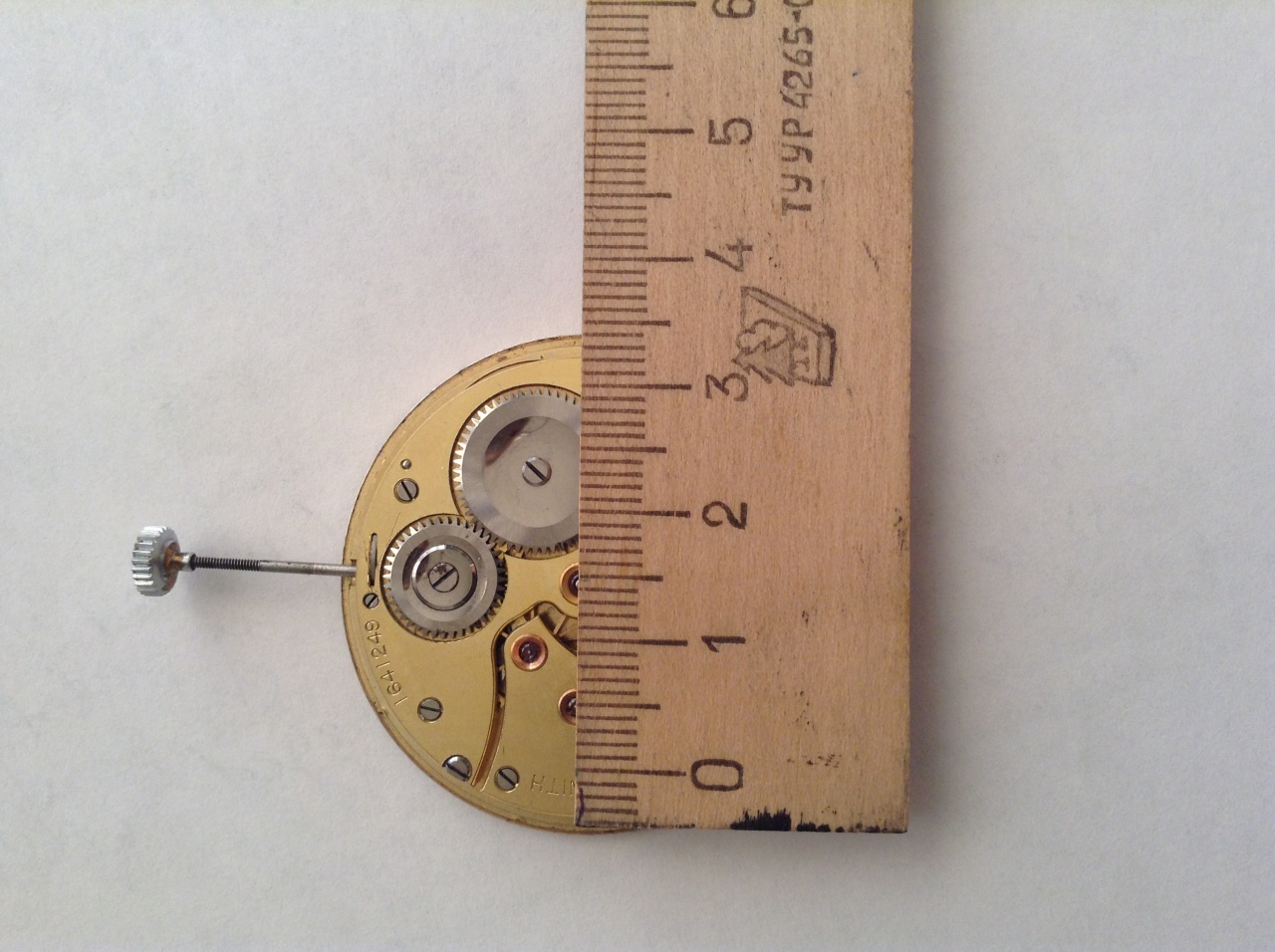

нужен мастер для ремонта циферблата, или изготовления нового и изготовления корпуса для наручных часов. В корпус хочу поставить механизм зенит от карманных часов.
Диаметр цыфеблата-41.7мм. Диаметр механизма-36.5мм. 39мм. 40.50мм.

А не хотите попробовать написать письмо на мануфактуру с вопросом, возьмутся ли они за реставрацию своего циферблата и приведение его в первоначальный вид? И ориентировочно цену узнаете?)
Хотя можно этот зачистить, нанести напыление золотистое, напечатать цифры.
Корпус можно купить готовый.

я делал ремонт такого циферблата.
если интересно - расскажу как.
Смотрите тему здесь.
сначала фотографируете / сканируете в высоком качестве для изготовления векторного изображения оригинала.
вам нужно смыть аккуратно цифры, не затронув покрытие циферблата. что там, краска или лак на металле?
в общем, подготовить его к печати.
если не удастся сохранить покрытие - смывайте все нафиг. затем подбираете краску например, тамию японскую, и красите аэратором. поспрашивайте, наверняка среди знакомых и приятелей кто то занимается моделированием.
и красите.
затем несете файл, и циферблат в компанию, которая печатает. возьмут 1000 рублей примерно, у вас же 1 шт.
вот и вся реставрация.
если нужна профессионально сделанная - пожалуйста - ЦРЧ в питере. готовьтесь отдать тысяч 10-12.
