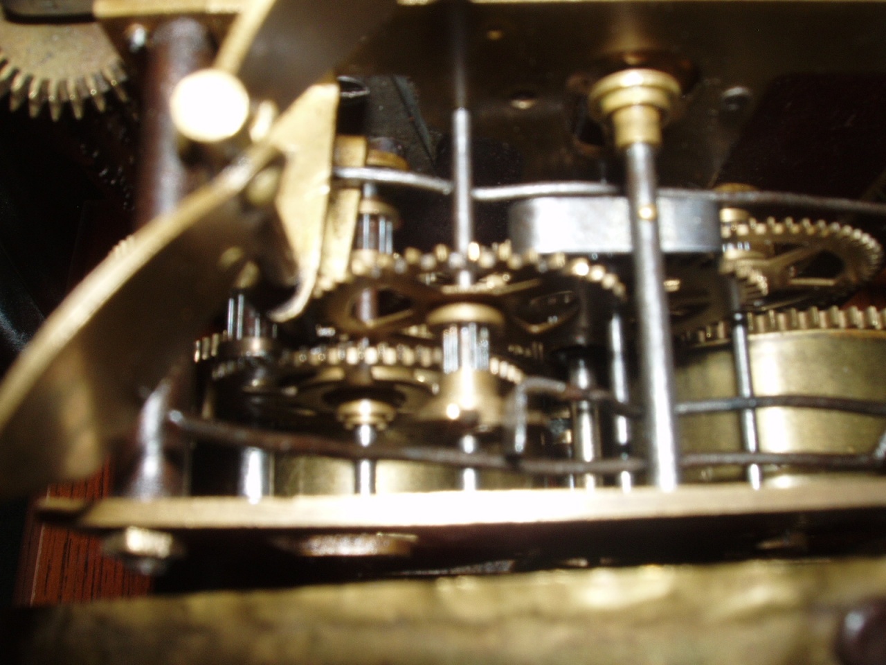

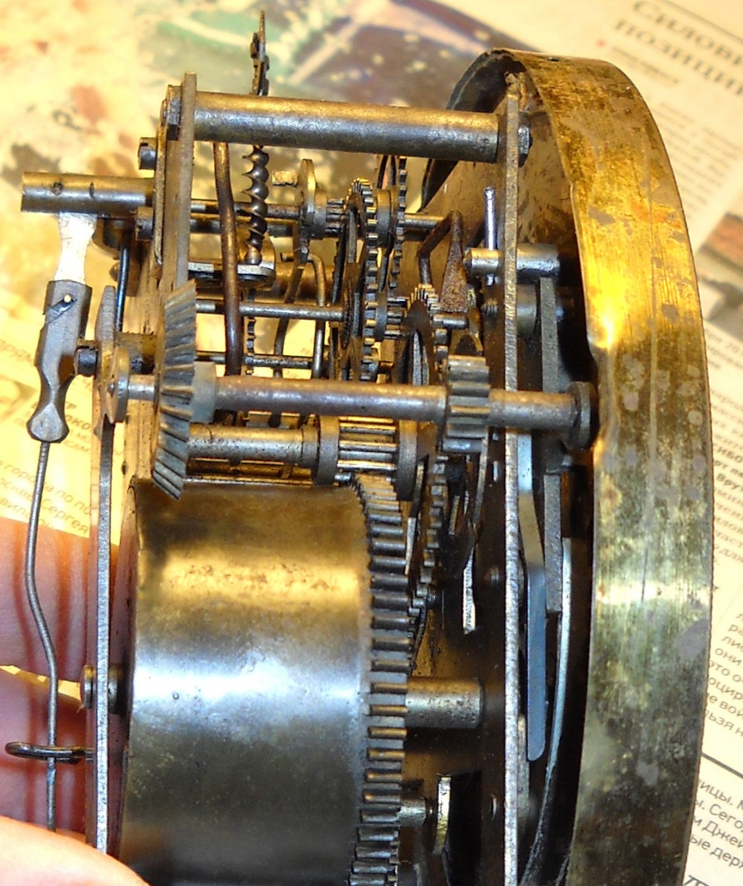

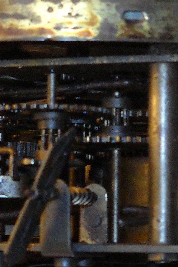

Здравствуйте!
Прошу помощи!
В механизме не хватает колеса на оси с трибом привода вертлюжка. Какое оно должно быть, представляю.
Нет ли фото похожего у кого-нибудь меха что бы прикинуть кол-во зубов на колесе.

Сообщение от Алекс Посмотреть сообщение
Добрый день.
Это колесо в Вашем механизме на месте, но оно стоит неправильно.
Привет Алексей, сразу не заметил что вопрос твой.
переверни колесо перед ветряком на 180 град. и будет тебе Щастье

Сообщение от Сергей Дмитриевич Посмотреть сообщение
Добрый день.
Привет!
Нет, Сергей, если бы все так просто было. Колеса не хватает.

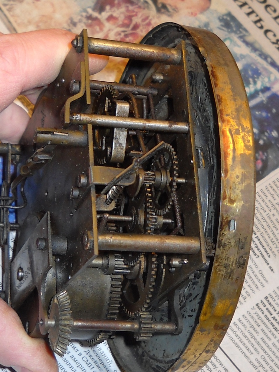

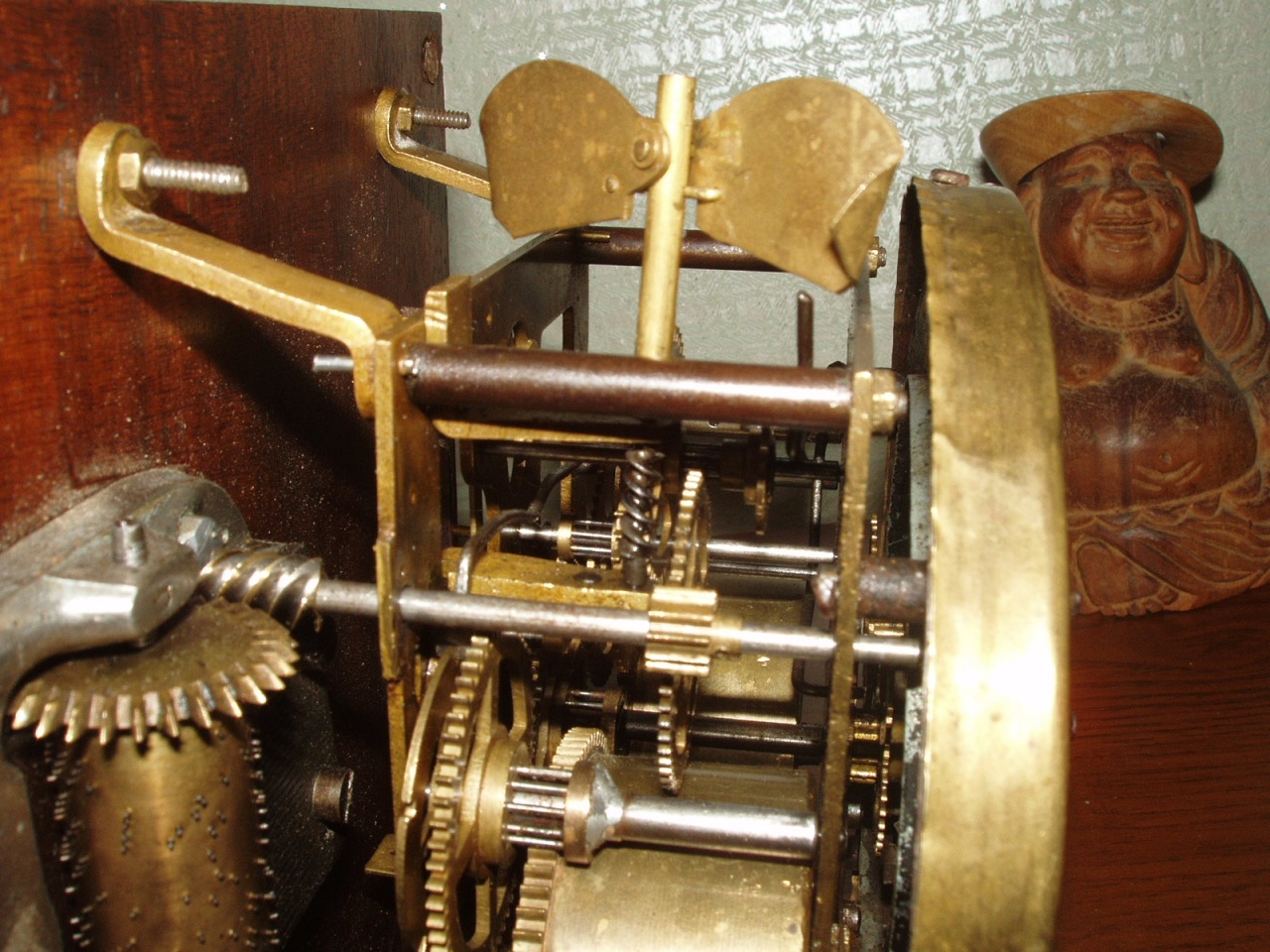

Тебе на месте, конечно виднее, вот посмотри фото, может поможет.
Фото сделал с аналогичного механизма, полностью рабочий.

Спасибо!
Можешь четче сделать фото сверху под разными углами к этому узлу?
Я почту свою напомню, кинь в полном разрешении, пожалуйста!

Блин!!!
Что ж ты раньше не сказал, я их уже обратно собрал, а разбирать сам знаешь, механизм на винтах к стенке крепится.
Спроси что не понятно, может без разборки решим проблему.

Ветряк от колеса, на оси которого запор боя, крутится?
Старый 15.02.2015, 19:57
Аватар для Сергей Дмитриевич
Регистрация: 21.04.2010
Адрес: Беларусь г. Барановичи
Сообщений: 8,679
Сказал(а) спасибо: 640
Поблагодарили 5,515 раз(а) в 3,947 сообщениях
Да.
Я посмотрел твои фото, так как сейчас стоит это колесо оно ни с чем не взаимодействует, триб работает, а само колесо просто дублирует триб.
Оно должно работать по "червяку", кстати здесь нужна будет регулировка положения.
Старый 15.02.2015, 20:04
Алекс Алекс вне форума
Регистрация: 12.12.2006
Сообщений: 2,789
Сказал(а) спасибо: 727
Поблагодарили 1,413 раз(а) в 920 сообщениях
Не так. Ещё должна быть одна ось с трибом и колесом, которое будет ветряк крутить. И у него ещё штивт запора боя должен быть. Другая система.
