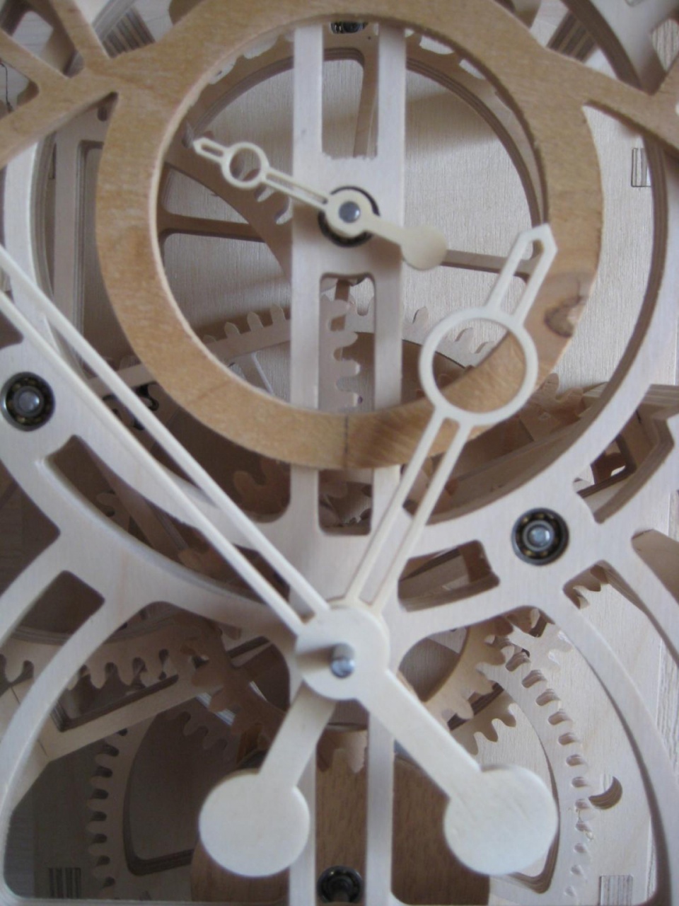

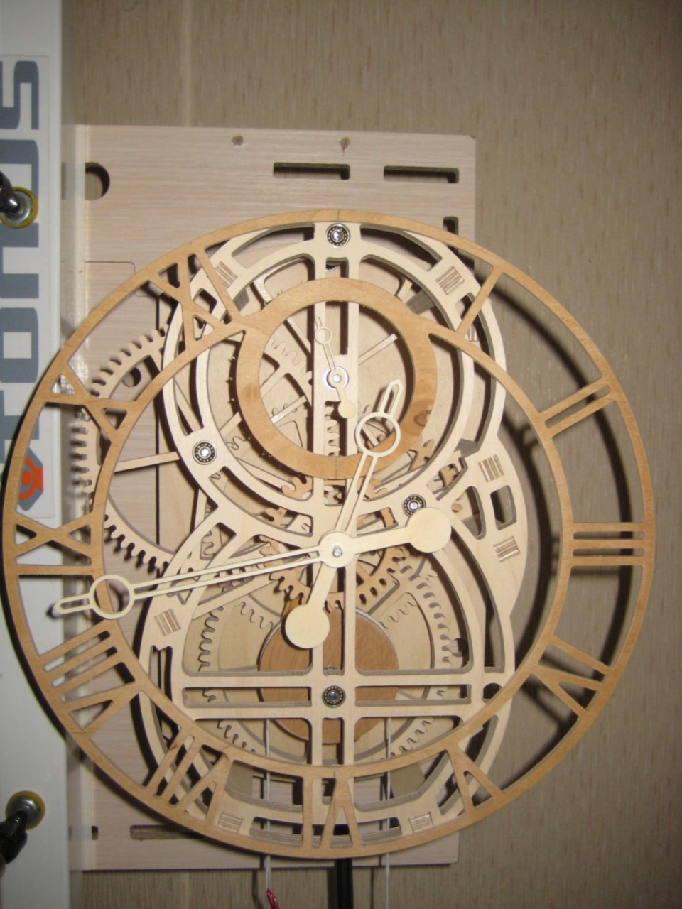

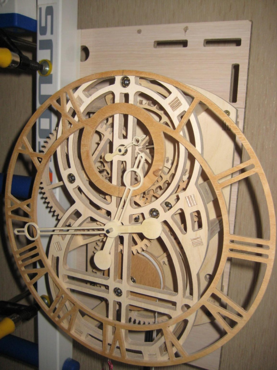

Пол года назад родилась идея создания настенных механических деревянных часов. Прочитав много литературы решился на изготовление. Времени потратил достаточно не мало и получил следующий результат:

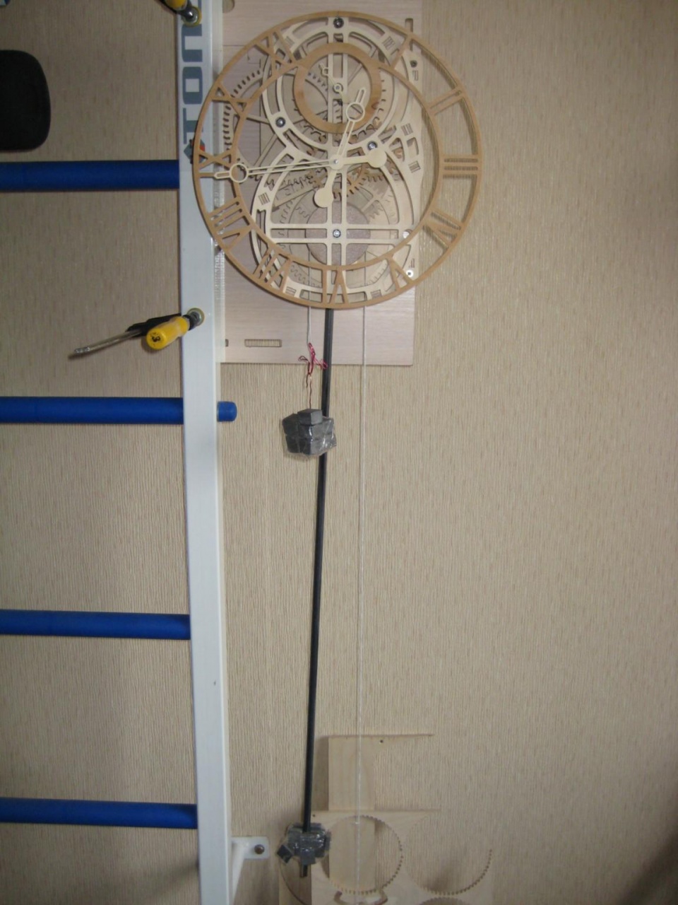

Пока что часы прошли достаточно не много - не более 5-ти суток. Сейчас продолжаю работать над ними: почти доделал груз, сейчас буду разрабатывать маятник, ну и всё нужно будет доработать, частично проморить, и т.д.
Рассчитываю на конструктивную критику и замечания со сторон гуру, потому что образования, связанного с часами, я не имею, и многие моменты, наверняка, не знаю.
Если тема будет интересная, то время от времени буду стараться выкладывать прогресс, замечания и прочую информацию.

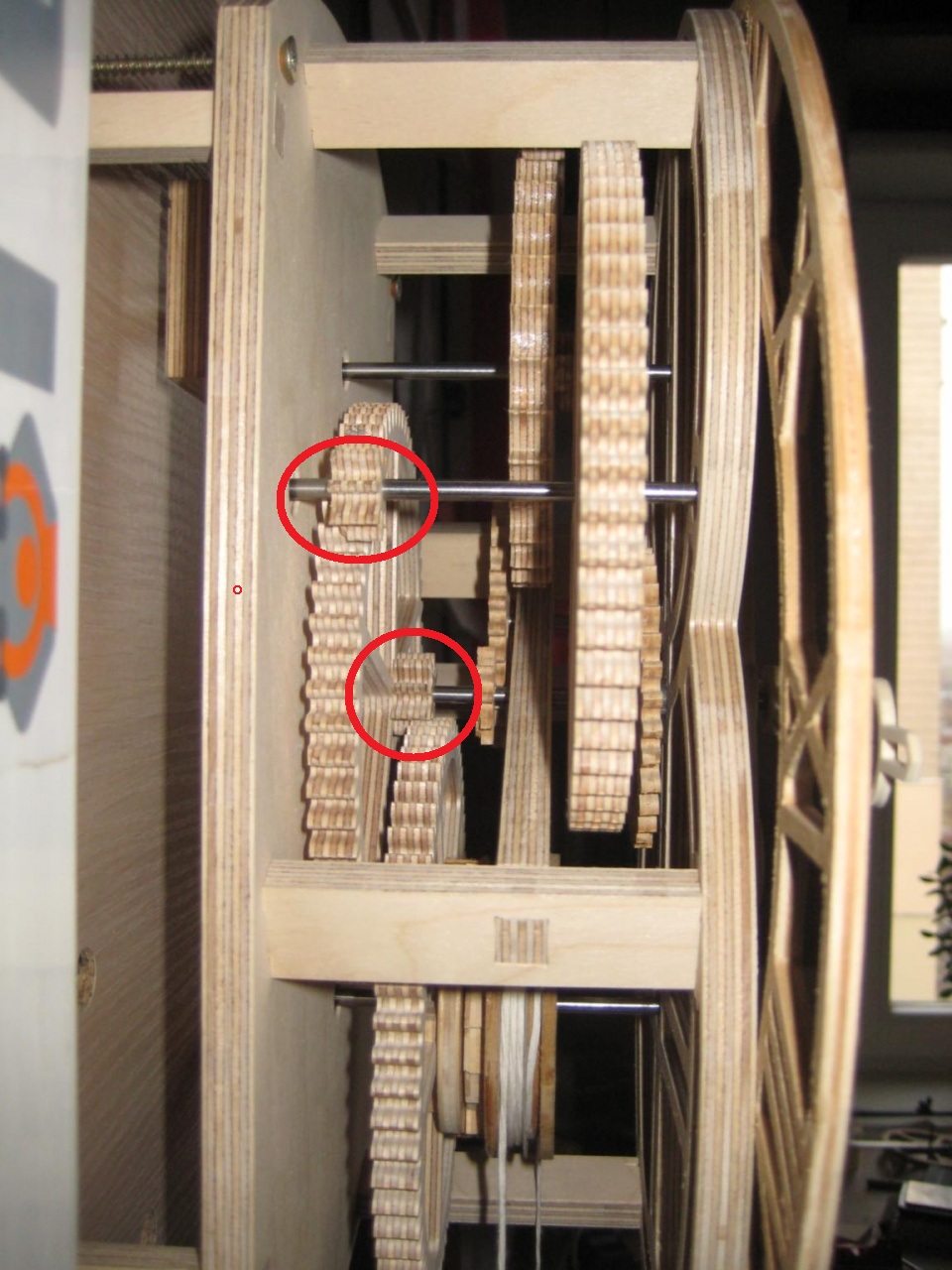

но трибы у вас недостаточно широкие, триб по ширине должен полностью перекрывать полотно колеса
лично я бы для трибов использовал дерево твердых пород, для анкерной скобы - тоже (или только сами палеты скобы)

Спасибо всем участвующим.
Дмитрий, по поводу трибов и палет согласен с Вами. Думаю, что будет логично с плотного дерева делать еще и колесо спускового механизма. Спасибо, что еще раз подтвердили мои догадки.

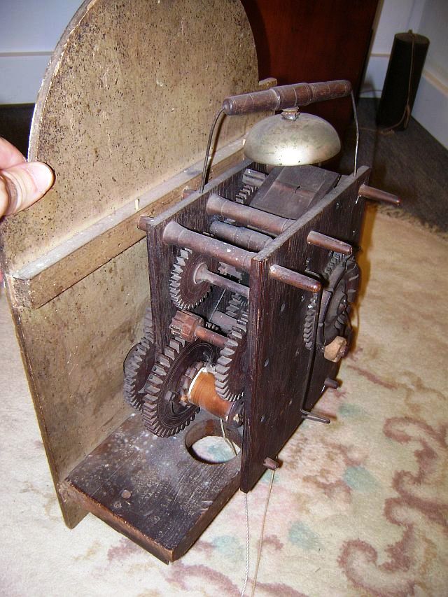

насколько я знаю, в старинных деревянных механизмах шестерни изготавливались из вишни
А Вы профессионально занимаетесь часами, или тоже любитель?
ну, типа того

Ну вообще то вишня , материалл довольно мягкий. А зуд колеса , особенно в части завода, испытывает довольно большие нагрузки. Скорее всего зуб там вставной и дерево подготовлено специальным образом. Может пропитка, проварка, закалка.И еще бог знает что, это знали только те кто это делал.
Трибы на ваших часах нормальные, только сдвинуты в сторону от колеса. Из дерева просто так делать не советую. Дерево как известно коробит от времени, перепада влажности. И со временем наверняка триб заклинит. А на трибах изменение геометрии играет большую роль. Если дерево то нужно готовить его как Беозар. Есть в этом разделе его тема.
Паллеты спускового якоря думаю не стоит делать деревянные. Если фанера качественная. Нагрузка на них , доли грамма, правда работают активней любой другой детали механизма. Поэтому желательно снизить трение. Отполировать рабочие плоскости и натереть графитом. Тоже самое с зубцами спускового колеса.
И еще. Я бы подшипники прикрыл чем небудь. И подшипники лучше закрытые брать.
К стати подшипники как говорится не делают погоды на спусковых осях. Они наоборот мешаются. Вот на оси барабана завода и минутной оси это оправдано. В первом случае нагрузка большая и ось нужно довольно толстую. В другом случае ось тоже довольно масивная и нагружена стрелочным механизмом. А на остальных осях лучше проточить цапфы как можно тоньше и если есть желание поставить вместо подшипников втулки, фторопласт, бронза.
