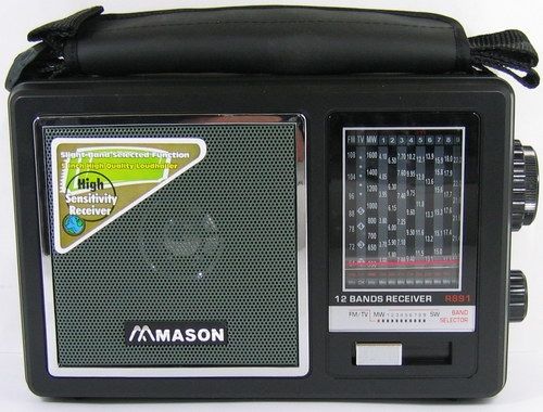

Действительно похоже на электромагнитные помехи. Проверить не сложно; берёте переносной радиоприёмник обязательно с диапазонами длинных или средних волн. На свободном от станций и помех участке диапазона желательно длинных волн (ДВ или LW) включаете приёмник посредине комнаты,затем подносите к месту где висели часы. Если появился сильных гул или другой шум в динамике - значит есть электромагнитные помехи. Приёмник нужно вращать вокруг вертикальной оси,его магнитная антенна - направленная. И не забудьте проверить на помехи вашу спальню,изголовье кровати. Например плазменные телевизоры дают очень сильную помеху в радиусе примерно метра,и если такой висит за стеной у соседей то не удивительно что может болеть голова после "отдыха" в таком месте.

у меня есть вот такой приемник (посмотрел, там есть только MW и SW и FM). подойдет (фото ниже)?

Этот приёмник подойдёт. Используйте MW диапазон и красная планка настройки на волну должна быть в том положении как на картинке в сообщении или максимально близко к этому.
Сам по себе обогреватель UFO не должен давать помехи,но могут их излучать различные регуляторы мощности,например плавный регулятор яркости cветильника. Роутеры wi-fi тоже источники помех.
Хороший повод поэкспериментировать вам и самому убедится какие из ваших домашних устройств являются источниками помех,ТВ, ноутбук или ПК, любые импульсные блоки питания,а особенно китайские дешёвые зарядки к мобилкам, эти ужас сколько помех излучают несмотря что мелкие.
