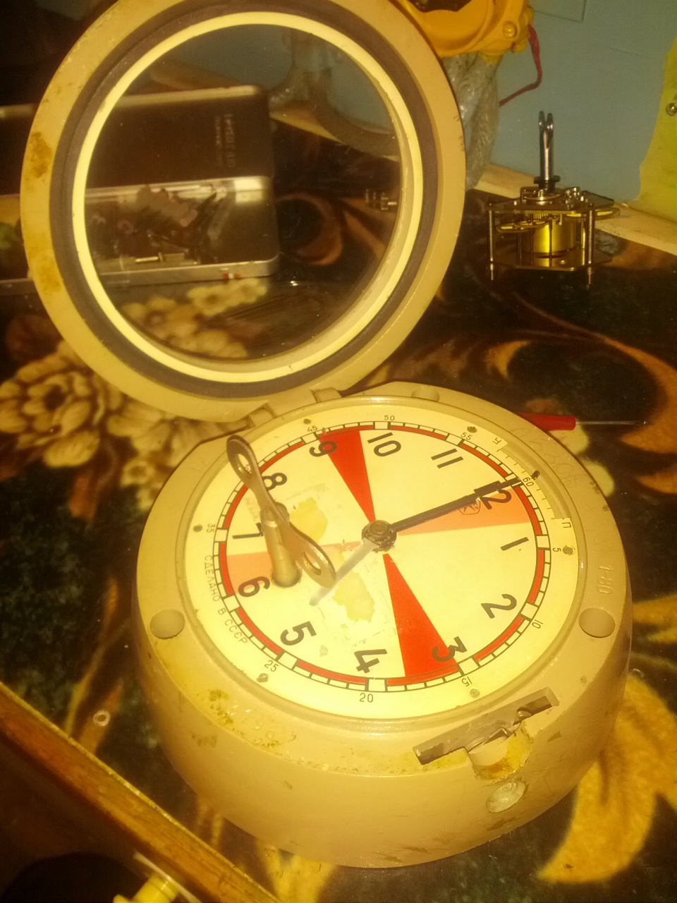

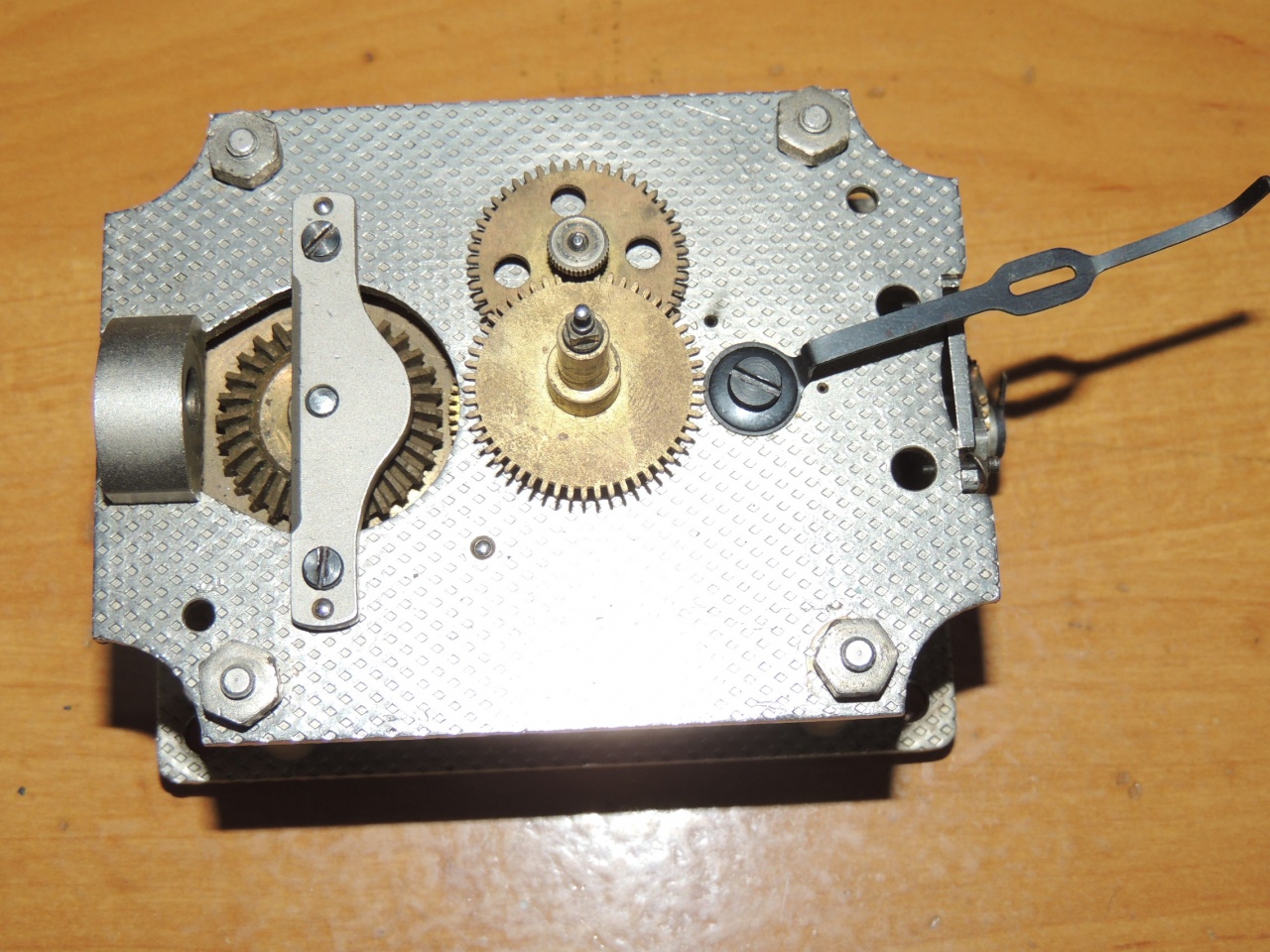

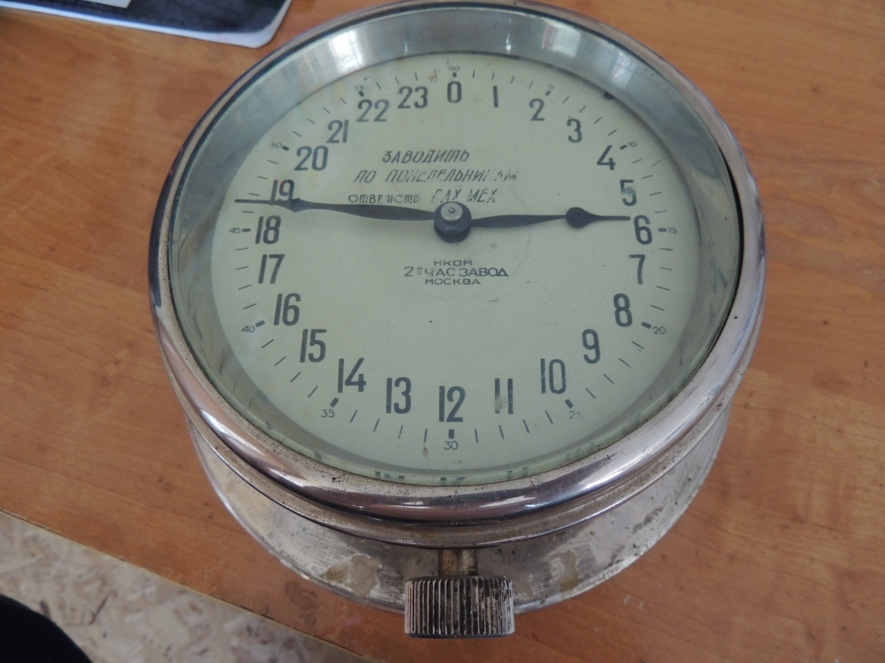

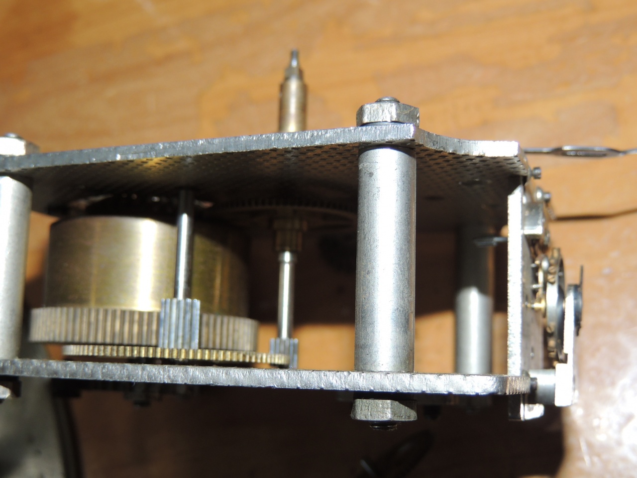

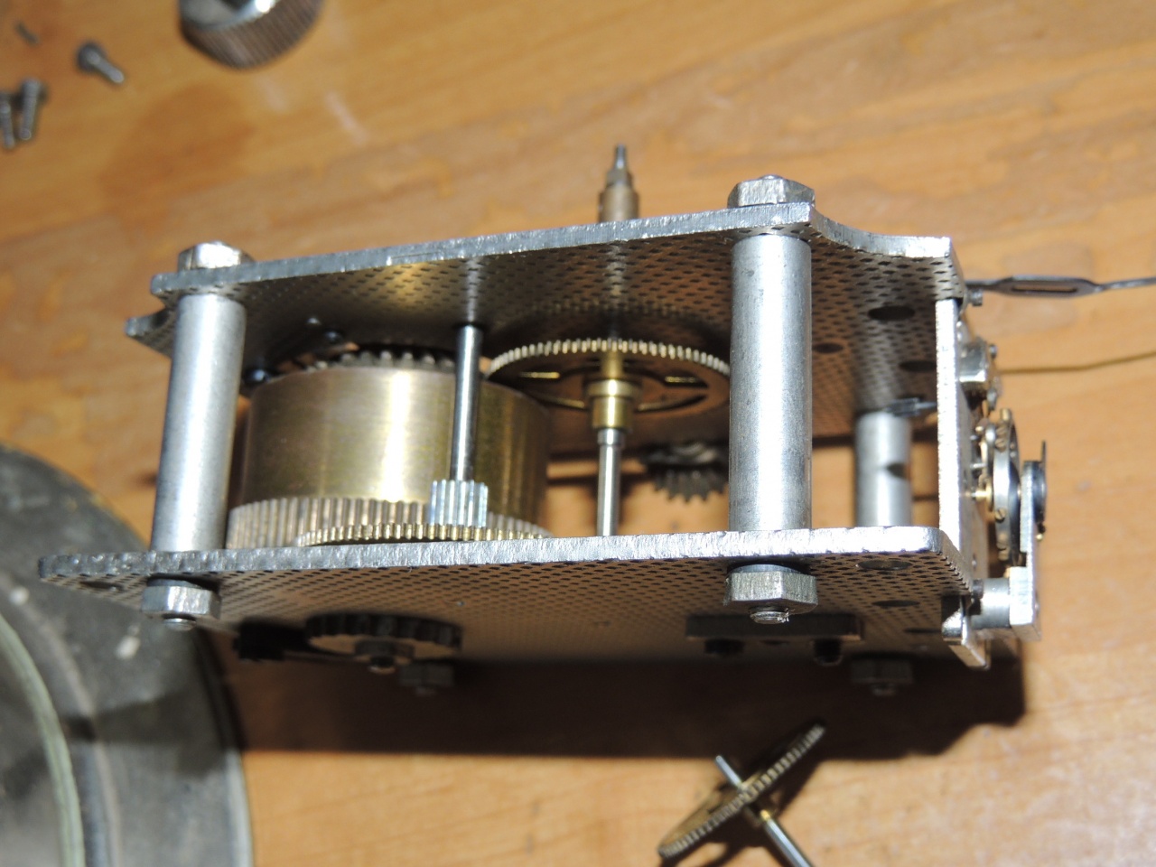

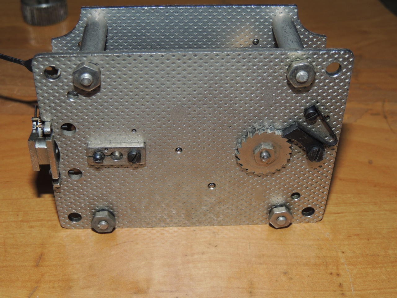

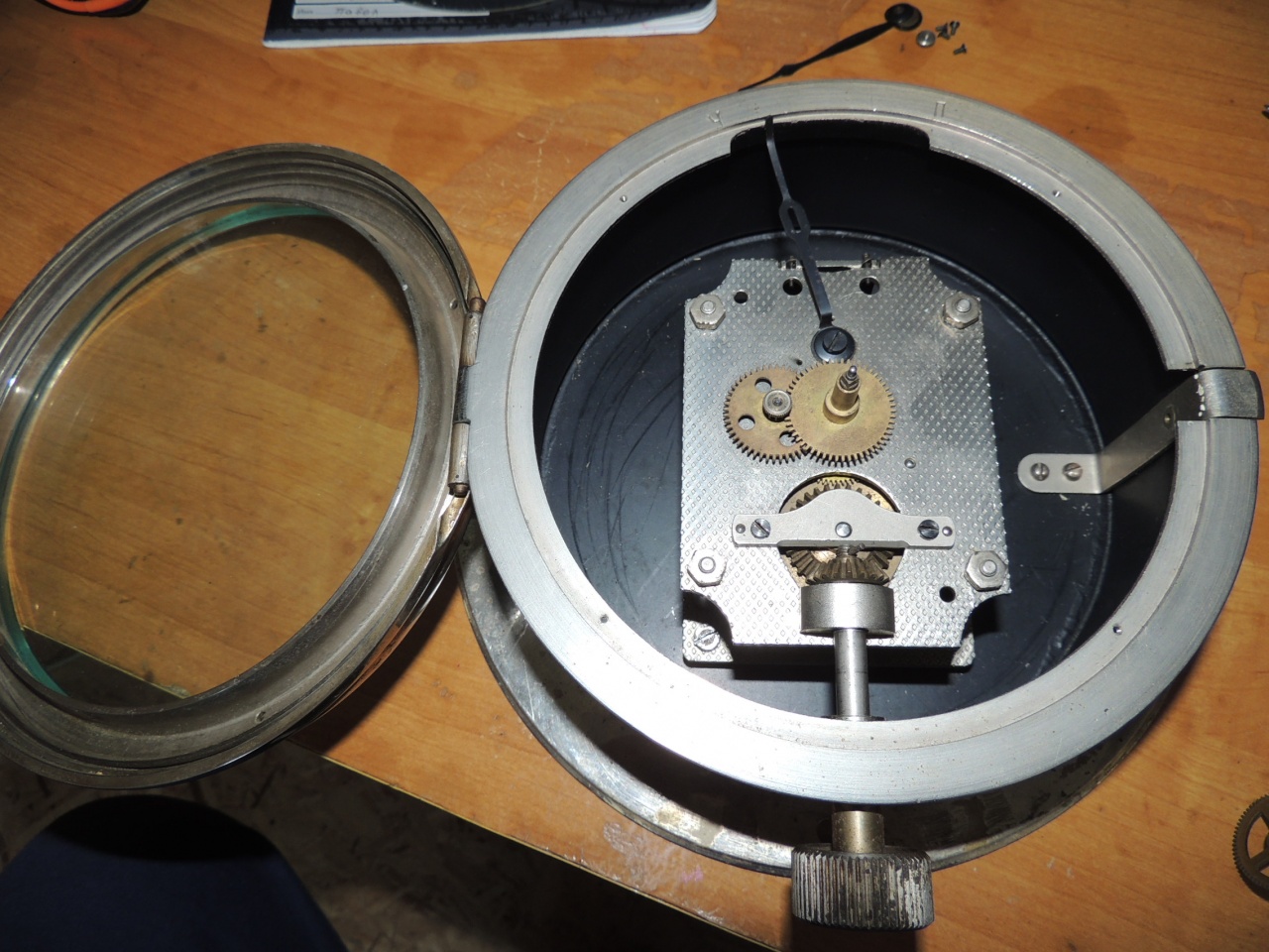

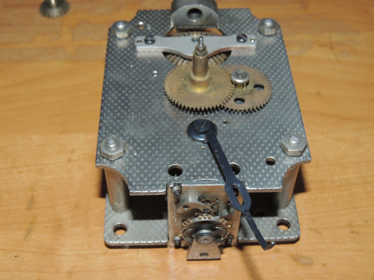

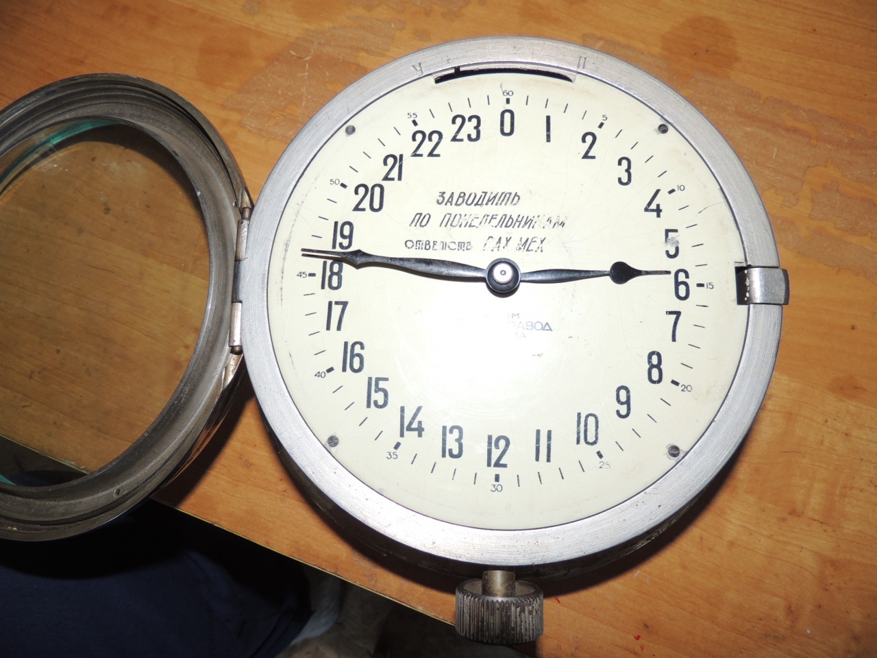

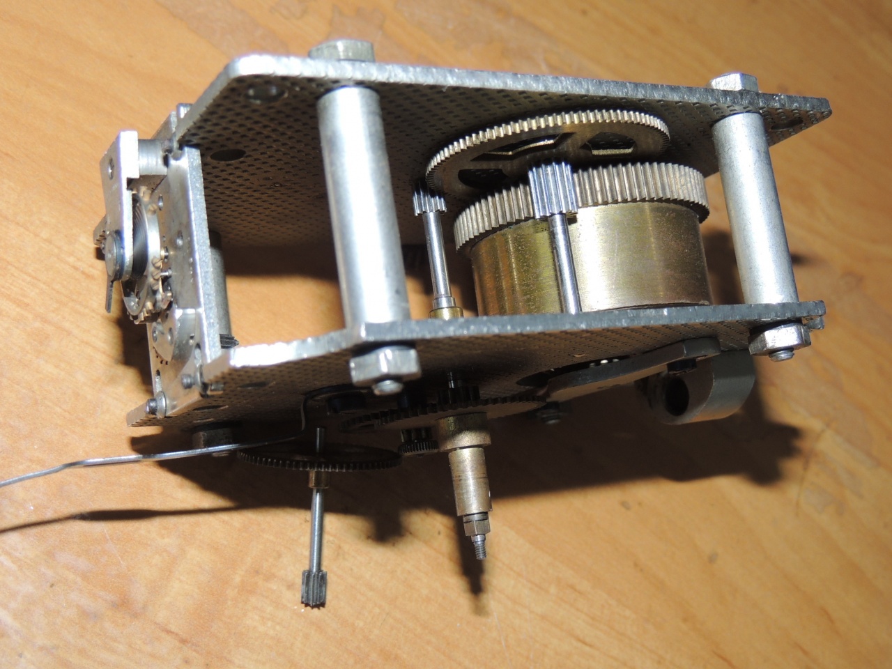

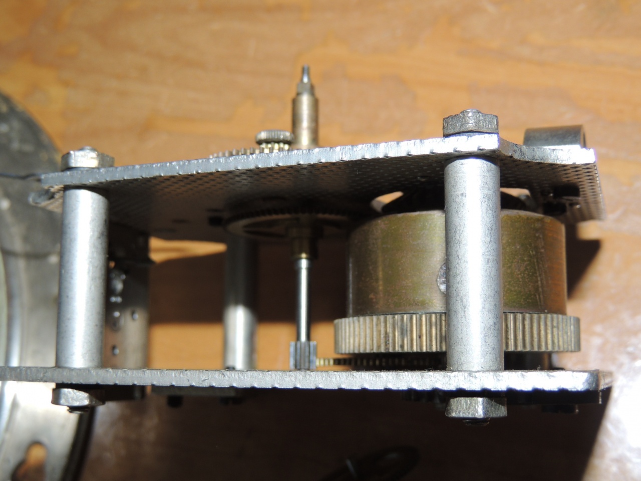

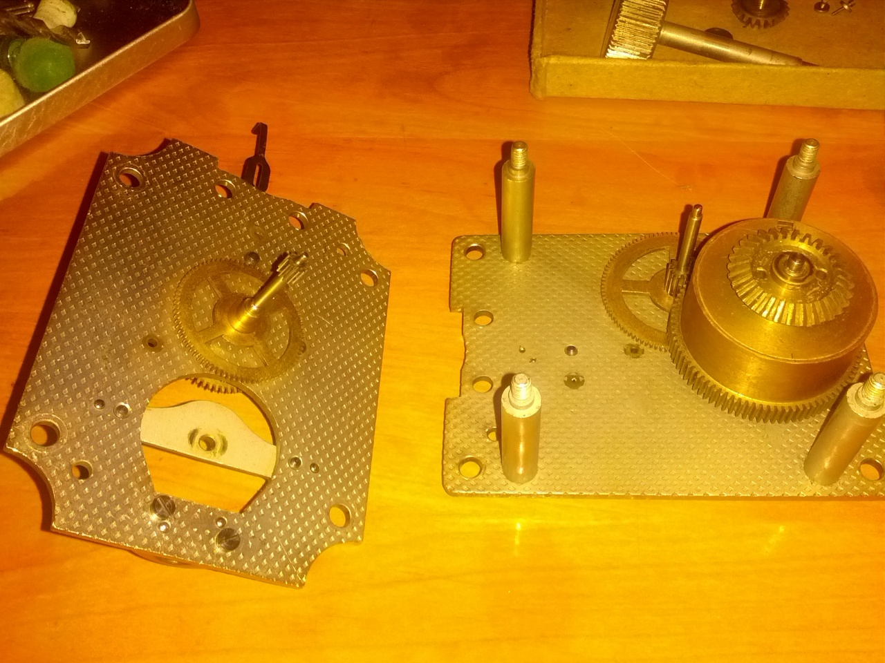

доброго времени. мне посоветовали ваш форум и вот я здесь.
попали мне в руки вот такие часы, но ксожалению с неисправным механизмом.
одна ось сломана и как минимум одной нехватает.
подскажите пожалуста где можно купить недостающие или возможно есть хороший мастер в Хабаровсске?

Это судовые, каютные часы первых выпусков. С двадцатичетырехчасовой разметкой устанавливались обычно на подводных лодках. Вам детали подойдут и от двенадцатичасовых, они более распространены.
В Хабаровске есть речной порт, в Ванино есть морской порт, при желании наверно можно найти запчасти. Придется побегать и поискать самому. На форуме трудно с часовщиками из Хабаровска, тем более с ремонтом не частых и таких не совсем современных часов.
Пока перемещаю тему в профильный раздел, может кто подскажет мастерскую.

Старый 08.02.2015, 06:17
Аватар для Андрей Крукович
Регистрация: 07.04.2006
Сообщений: 9,926
Сказал(а) спасибо: 2,474
Поблагодарили 7,331 раз(а) в 3,653 сообщениях
Сообщение от stmichman Посмотреть сообщение
подскажите а скаких двенадцатичасовых подойдут запчасти? может смогу найти.
Они по виду точно такие же, только разметка как у обычных часов до 12.
Отличаются часовым и вексельным колесами, а эти детали у вас целые. Всё остальное такое-же.
Приставной ход (прямоугольная штучка с балансом, вилкой и анкерным колесом), подойдет от современных корабельных и от настольных часов Янтарь.

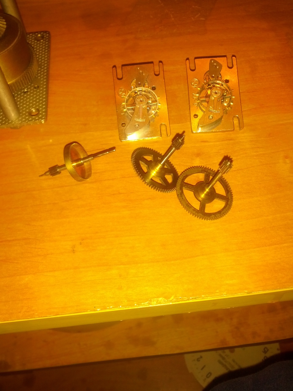

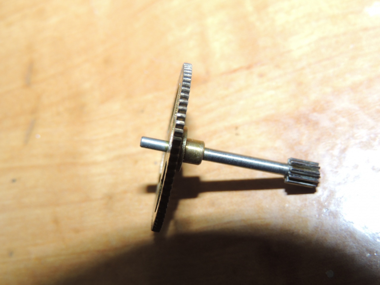

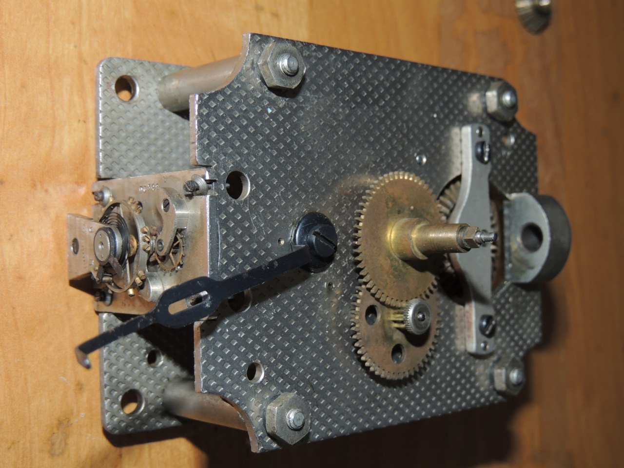

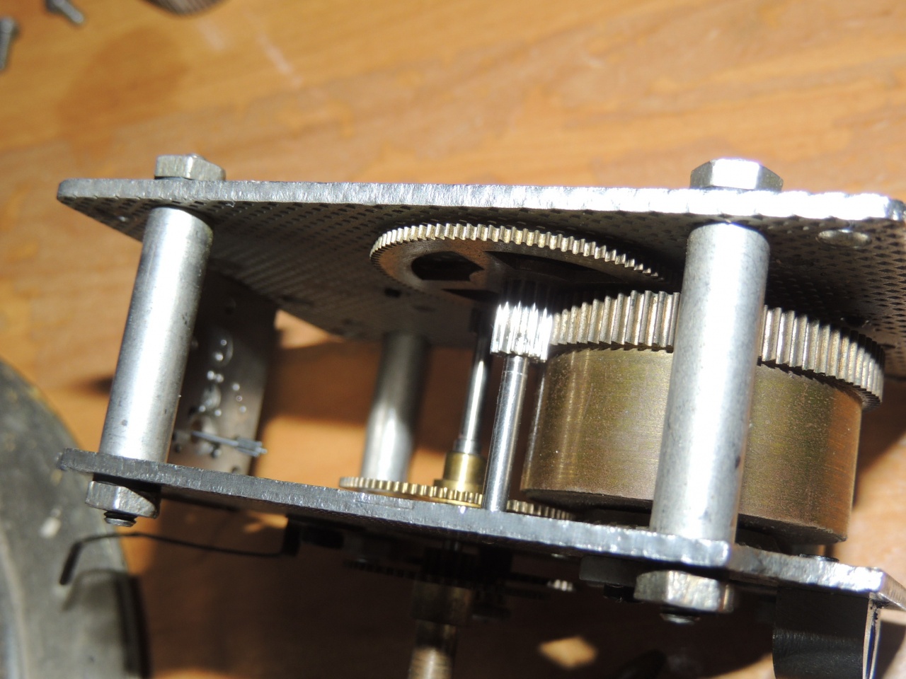

ну вот все как всегда, нашол вот такие .
механизм вроде похож, разобрал, досталнеобходимые шестерни, и, у них оси которые вставляются незнаю как это правильно называется, толще чем отверстия в моих часах.
что делать?
продолжать искать которые подойдут?

Старый 08.02.2015, 16:25
Сообщений: 9,926
Это современные часы (эти выпуск 1 квартал 1980 года), они выпускаются по сей день. От них подойдет только приставной ход.
Вам надо искать в таком же корпусе, как у вас. С заводом не ключом, а так же ручкой.
PS оба приставных хода уже меняли, у судовых они с длинным градусником.
PSS на одном 77 год, а на втором? (на фото не видно)

на одном надпись 3-77 на втором 1-76 а так совершенно одинаковые.
те что стояли свиду немнрго другие и написано 00349
Старый 08.02.2015, 16:46
Сообщений: 9,926
Ну вот видите, на корпусе 1 квартал 80 года, на приставных 3 квартал 77 года и 1 квартал 76 года.
При этом часы с которых всё началось, примерно 50-60 года.
