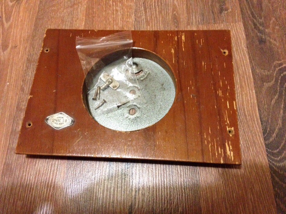

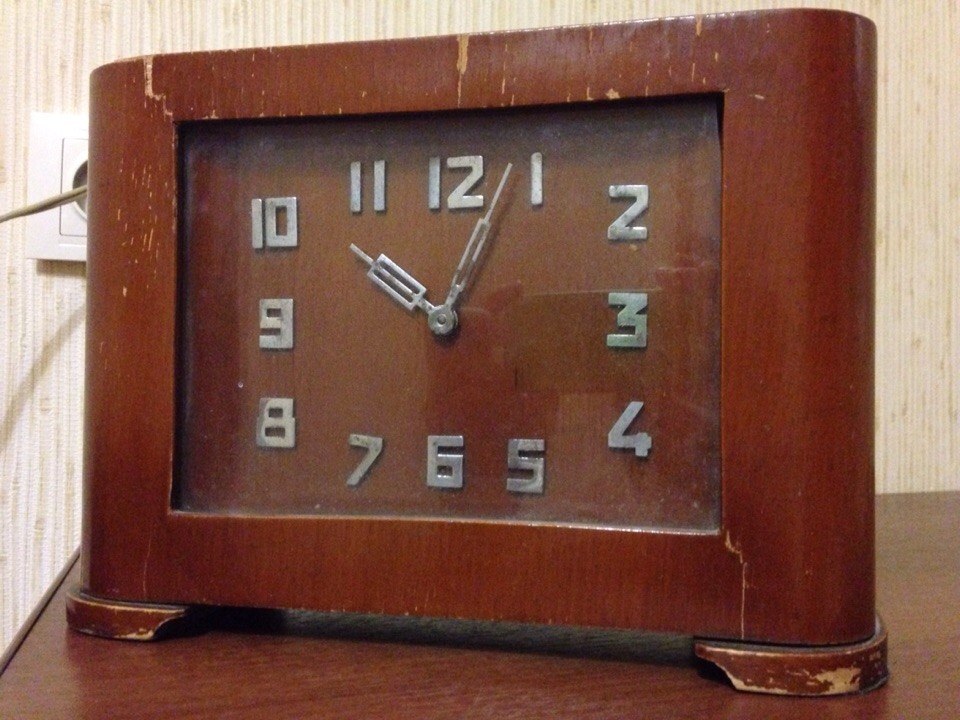

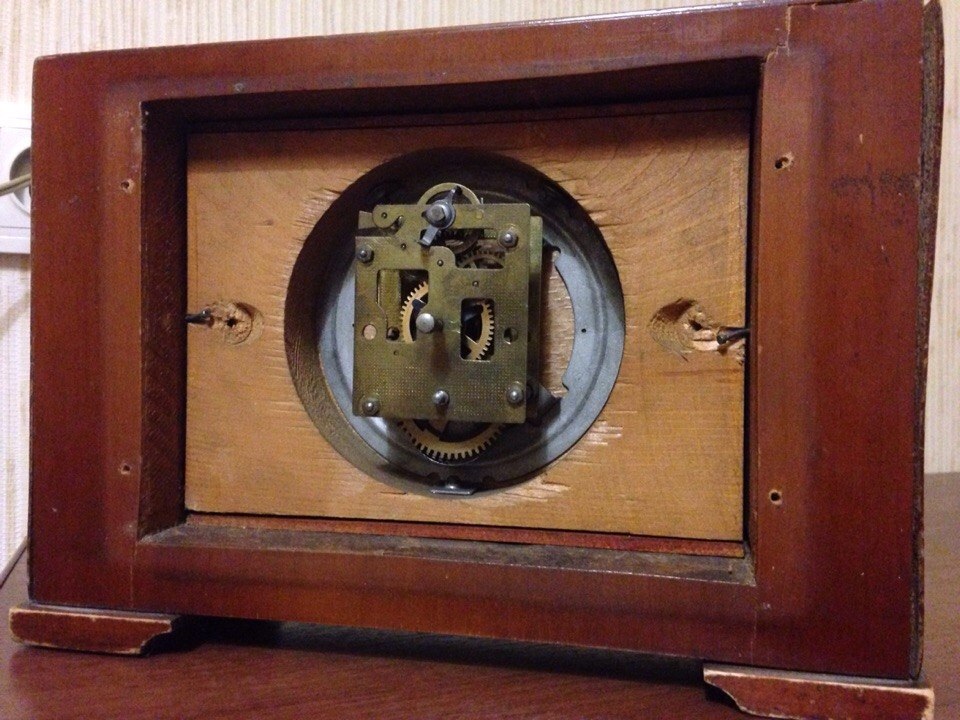

А мне подарили такие вот часы. Механизм комплектен, после завода пошел сразу, так что впереди репассаж. Не могу нигде найти информацию по этим часам. по устройству механизма, по "подводным камням". Поделитесь опытом или ссылкой. Хочу делать для себя, в коллекцию.

Довоенные часы 2-го московского завода. Привожу страницу из каталога 1940 года. Так, что довоенные. Механизм аналогичен механизму будильника. Если что-то сломано - будильник "янтарь". Баланс без камней - на конусах. При желании можно вставить втулки с камнями и баланс от "янтаря".

Два вопроса возникло - первое есть ли на платинах этих часов лак, стоит ли опасаться, что он слезет при мытье платин в химии. И второе - по корпусу, есть ли там хромированная рамка вокруг циферблата (по периметру квадрата), или это на фото так кажется?
Старый 28.10.2014, 20:27
Аватар для siealex
siealex siealex вне форума
Регистрация: 09.02.2010
Адрес: Украина, Харьков
Сообщений: 19,540
Сказал(а) спасибо: 2,590
Поблагодарили 8,058 раз(а) в 5,834 сообщениях
Нет и нигде не бывает.
Нет.
