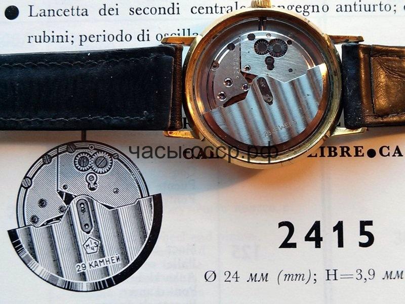

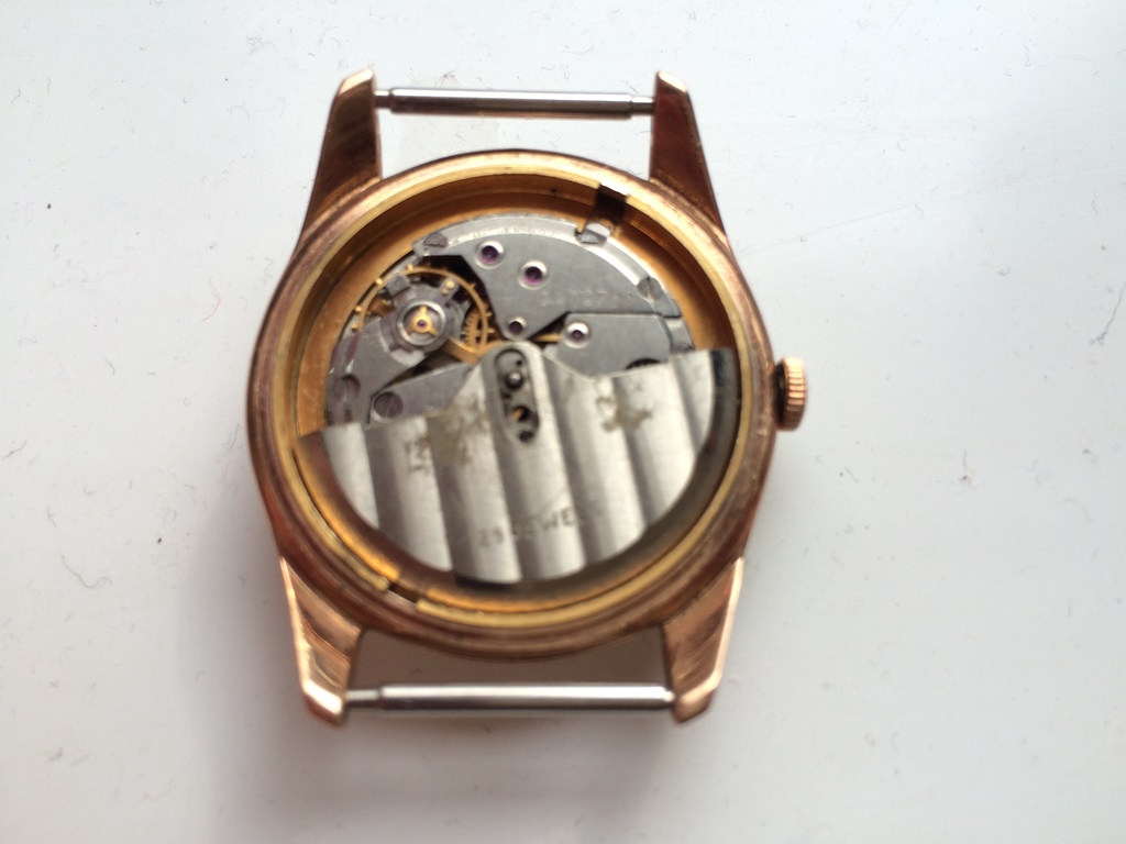

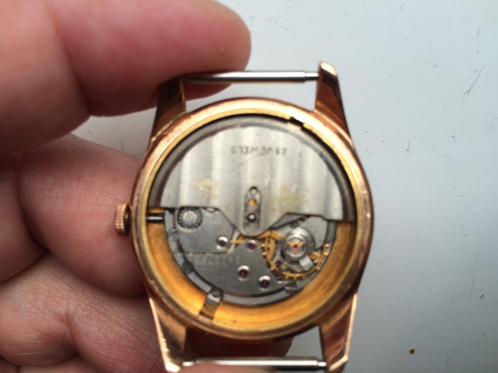

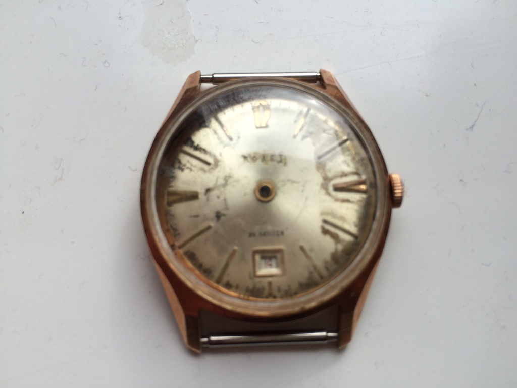

Доброго времени суток. Уважаемые форумчане, достались от отца в подарок вот такие часы, механизм ремонтировали несколько раз, но ремонта хватало на несколько месяцев. С часами постоянно что-то случалось, то уроню, то сильно ударю. Так и забросил их на верхнюю полку. Но совсем недавно вспомнил про них решил восстановить, но мастеров заслуживающих доверие нет. Да и механизм уже думаю от резких ударов уже не восстановить.
Думаю в этот статусный корпус внедрить какой-нибудь другой механизм если это возможно. Купить какие-нибудь часы новые и переставить.
Так вот вопрос от каких современных часов подойдёт механизм в этот корпус?
Как понял из прочитанных страниц форума родной калибр 2415.
Что посоветуете уважаемые форумчане.
За качество фото извиняюсь.

Это уже только золотой корпус. Отдавайте его по лому. Восстановить будет сложно, т.к. цифер под золотые полеты меньше по диаметру, чем под позолоту, и с календарем на 6 часов. Плюс стекло должно быть с линзой, его вообще днем с огнем не сыскать. Механизм 2415 новый поставить или отремонтировать Ваш это наименьшая из всех проблем, этого добра пока еще много. У Вас я вижу пока только отсутствие фиксатора ротора автоподзавода.
