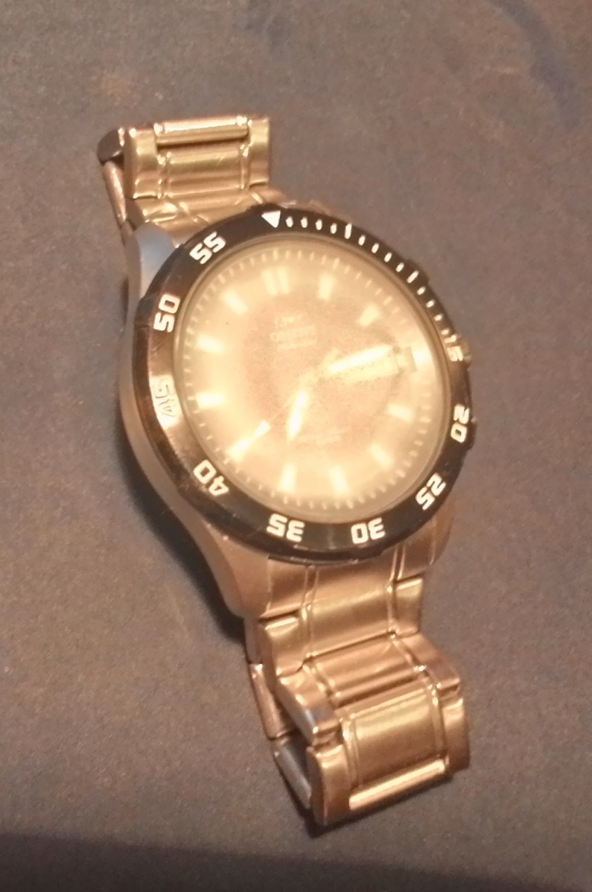

Всем привет) Запотело стекло на моем Ориенте после долгого контакта с холодной водой. Конечно и до этого наблюдалось такое, но не в таком масштабе (во время повышенной влажности на улице и во время отдыха в одной из жарких стран). Я, конечно, дурак, так как решил их сейчас возле фена подержать. Они значительно нагрелись и остановились на несколько минут ( я так понимаю, что это произошло в следствие расширения металла где-либо) Короче говоря что мне делать, а то уже паника.

Если есть навыки и инструмент, то срочно открутить заднюю крышку и оставить открытыми в сухом теплом месте. Затем к мастеру на лечение.
Если же навыков нет, то открутить хотя бы заводную головку, если она завинчивающаяся или же просто вытянуть ее, если зг обычная. И так же к часовому доктору.

А Вы разве никогда в этих часах не переводили стрелки? ЗГ вращали? Если она просто вращается по часовой стрелке, то значит обычная, а если не вращается даже с усилием, то отвинчивать ее нужно против часовой.
Как я понимаю часы эти - Orient Sporty Automatic FEM7C002B9
ЗГ в них завинчивается. По крайней мере на сайте так пишут - Screw down crown.
Мир всем!

Я сначала не так понял))) Затупил) Вытянул ЗГ и положил на полку. Еще вопрос: есть возможность добраться до офф. сервиса ORIENT. Лучше ведь к оффициалам обратиться?

Не обязательно. Это настолько простые часы, что любой толковый мастер их как семечки щелкает

Как будут обстоять дела с герметичностью мех-ма после ремонта? Всё зависит от мастерства человека?

Возможно прокладку сменить надо или сальники ЗГ, а может то и другое. Там еще пушер скрытый имеется, вот его тоже посмотреть.
А может менять ничего и не нужно, если прокладки без дефектов, просто смазать силиконовой смазкой.
Сообщение от NikitaMGSU Посмотреть сообщение
Естественно.

не завинчивается головка там .
Просто вытягивается . У меня такой ориент , не плавал
