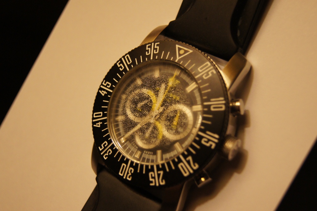

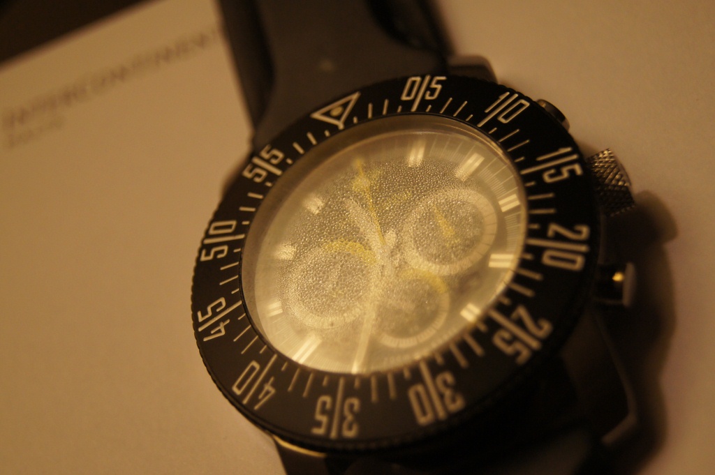

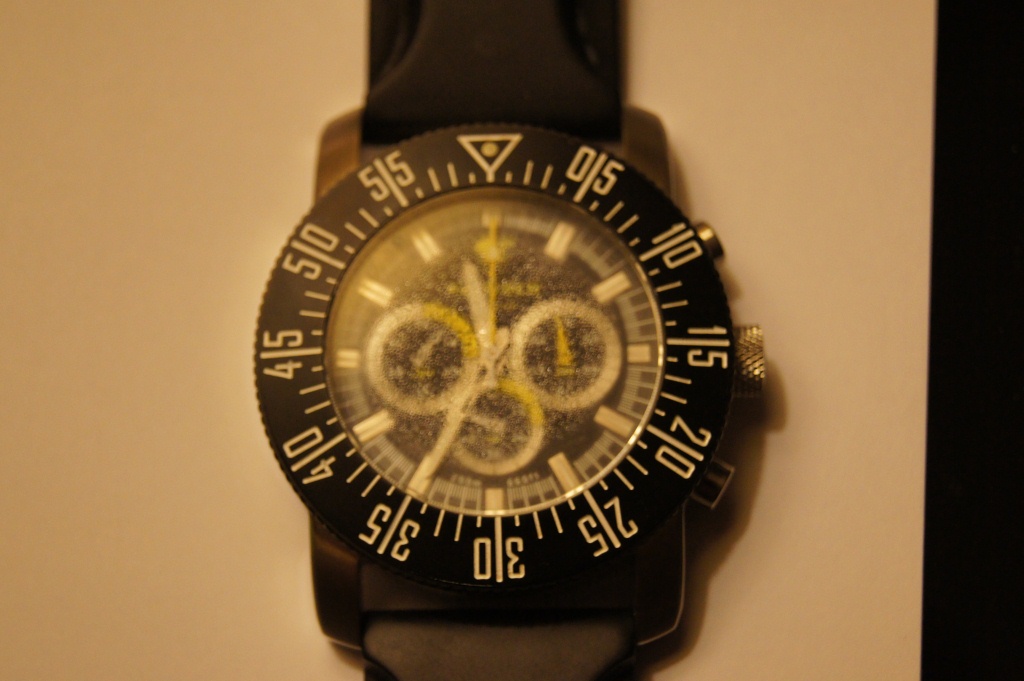

Пол года назад в Германии купил наручные часы Poseidon - вот такие http://www.poseidon.com/products/poseidon-chrono
Часы прошли и купание под душем и ныряние с трубкой и маской в море и просто плавание. Сегодня полез при40-ка градусной жаре в бассейн и часы за 5 минут запотели изнутри... Диагноз на фотографиях.
Заранее благодарен за советы и рекомендации.
Петр

Если часы дешевле 1 000 рублей - вскрыть, на пару часов под лампу, потом засыпать силикогелем (в коробки с ботинками кидают такие пакетики) на ночь.
Если часы дороже или жалко - в сервис, желательно такой, в котором прокладку поставят ровно и на герметичность проверят...

головку раскрутите для начала, чем раньше - тем лучше.
какая у них маркировка водозащиты?

на задней крышке написан 20 атмосфер, а на циферблате 200 м/660 футов. Самое интересное, что ничего подобного раньше не было - и с маской метров на 5 нырял и до этого в бассейне купался. может это из резкого перепада температур или скорее всего - когд аони запотели - я посмотрел, что головка не была плотно прикручена... я покупал их полгода назад когда летел из дании - за 200 евро

Часы сделали "вдох" из за разности коэффициэнта расширения материалов. Перепад температур.... Открутить головку и в сервис. Чем раньше, тем лучше...

Головка не была закручена вот и все дела.

Открученная головка ничего не даст - водозащита в часах сохраняется, просто ее степень ниже. Часы надо максимально быстро открыть, извлечь механизм, просушить механизм и корпус феном.
