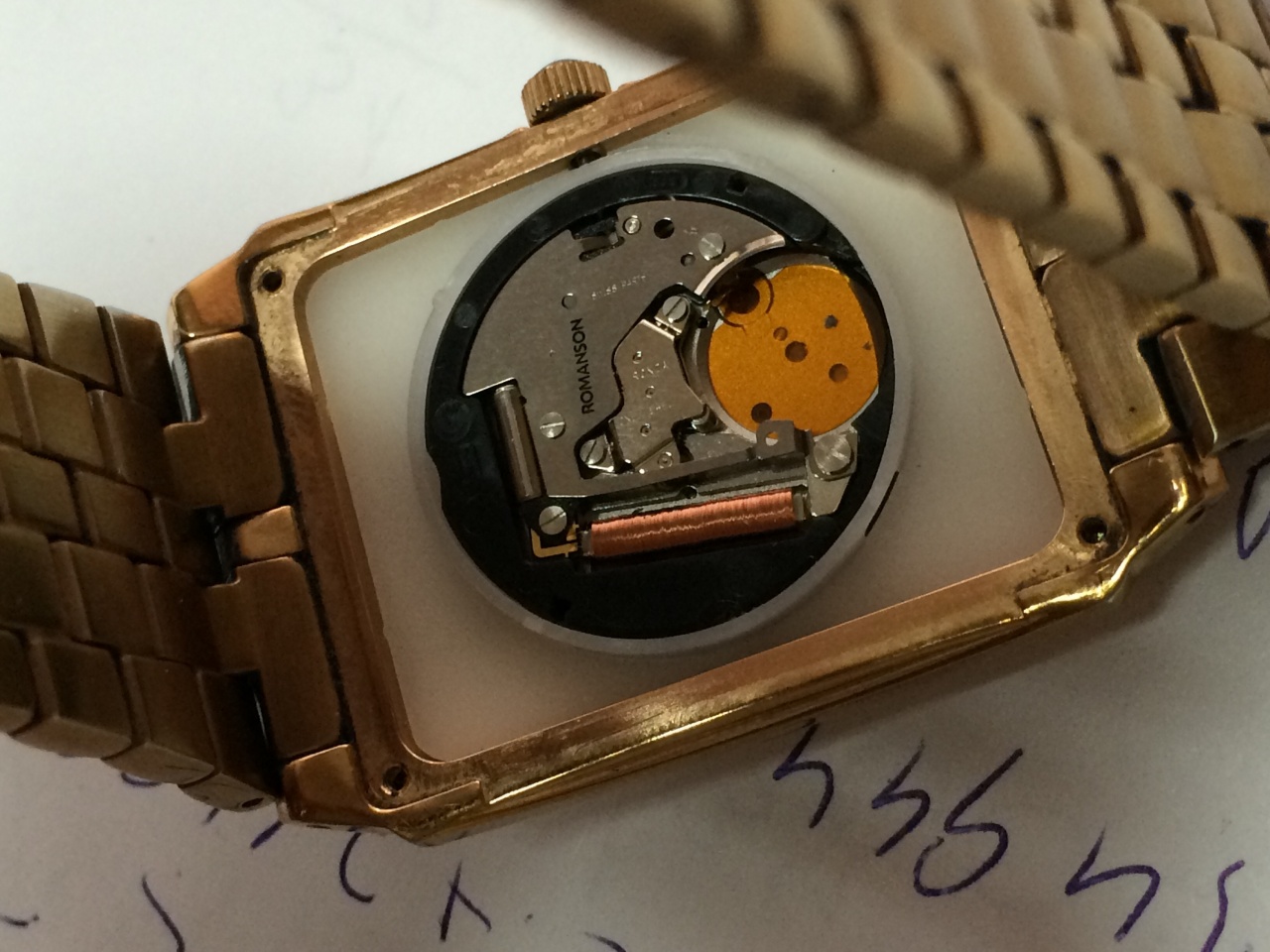

Товарищ попросил заменить батарейку на его часах, ничего сложного в этом не увидел, раскрутил, старую вынул, вставил новую и все. Ничего не ходит.
Где-то читал что на некоторых механизмах что-то нужно замыкать. Подскажите как быть?

Старый 30.01.2015, 14:12
Аватар для Андрей Крукович
Регистрация: 07.04.2006
Сообщений: 9,926
Сказал(а) спасибо: 2,474
Поблагодарили 7,330 раз(а) в 3,653 сообщениях
Сообщение от VitalzR Посмотреть сообщение
Это не тот случай.
Ремонтировать. Извините за банальность.
Как вариант - выложите четкое фото именно того механизма, может мы что-то увидим. Желательно без батарейки, чтоб видны были контакты.

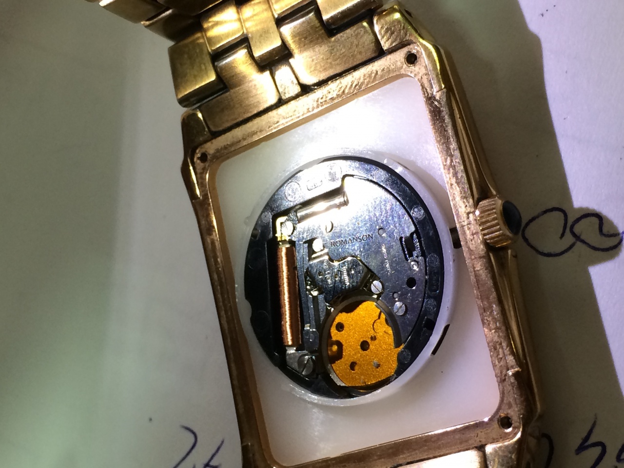

Вот, как смог.
ID:	907734   Нажмите на изображение для увеличения
ID:	907735   Нажмите на изображение для увеличения
Старый 30.01.2015, 14:24
Сообщений: 9,926
У механизма отсутствует нижний минусовой контакт.

Сообщение от Андрей Крукович Посмотреть сообщение
Вот я так же подумал, но куда он делся))) Они ходили, до смены батарейки, но начали отставать.
Что делать? Пленочку эту убрать?
Старый 30.01.2015, 14:31
Сообщений: 9,926
По фото плохо видно, но кажется вы его погнули и загнали вбок, что-там сморщенное желтенькое виднеется.
Вот спасибо добрый человек!!!!
Все, заработало.
