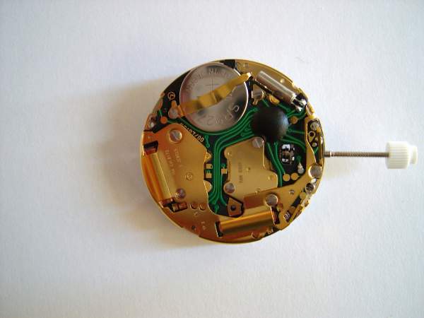

Доброго времени суток. Столкнулся с проблемой. Часы, в которых установлен указанный механизм, через пару лет начинают останавливаться. Притом даже на новых часах такая проблема. Берёшь часы со склада, ставишь новую батарейку, а часы не идут. Хронограф при этом работает. Подскажите, пожалуйста, с чем связано и какая суть необходимого ремонта. Спасибо!

Суть простая ! Промыть от старой смазки и смазать по новои.

Для этого насколько я понимаю надо разбирать колёсную базу? Или можно без разборки механизма справиться??

Часы то новые думаю надо только календарь снять что бы был доступ к трибам.
Но по правилам надо полностью разобрать

Иногда встречаются инородные тельца в колёсной системе и чаще в роторе. Разбирать однозначно, поначалу с фото процесса. Тестировать хотя-бы на потребление тока механизмом (до и после ремонта).

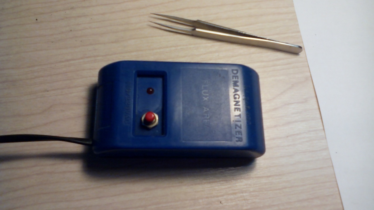

Иногда может помочь размагнитеваль. Подносишь к нему часы и ротор срабатывает. Застоявшиеся колёса начинают работать, если есть засор, то это видно, стрелки клинят. Тогда точно чистка смазка.

Ни в коем случае! После этой гадости в большинстве случаев прямая дорога в сервис за новой микросхемой.
