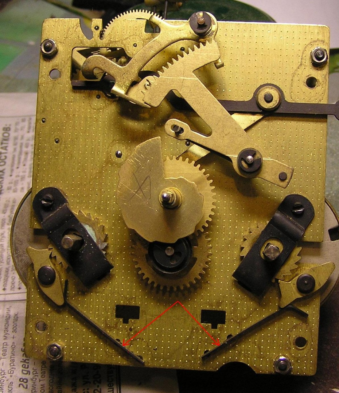

Подскажите пожалуйста. Как поменять пружину, прижимающую стопор храповика барабана? Прилагать большое усилие опасаюсь. ( извините что влез в чужую тему , просили новых не открывать).

Если мы говорим об одной и той же детали, то проблем не вижу. Открутить винт, держащий прижимное кольцо и пружину - и они у вас в руках. Но ТОЛЬКО ПРИ СПУЩЕННОЙ ПРУЖИНЕ БАРАБАНА! Иначе и сами рискуете травмироваться и мех убить.

Я имел в виду плоскую пружину, что двумя усиками в платине крепится. Свободным концом прижимает собачку к храповику, не давая пружине распустится.

Ну да, это она. Крепится одним винтом. Выкручиваете винт, снимаете прижимную шайбу, под ней - сама пружина. Ничего сложного. Барабан хода (или боя - что там у вас) должен быть обязательно спущен.

Добрый день! Подскажите пожалуйста!
Снова не так. Как снять с донора пружину указанную стрелкой.
