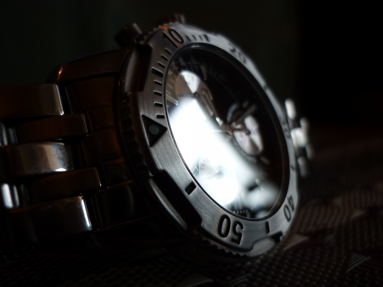

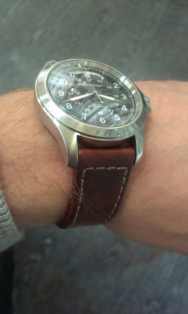

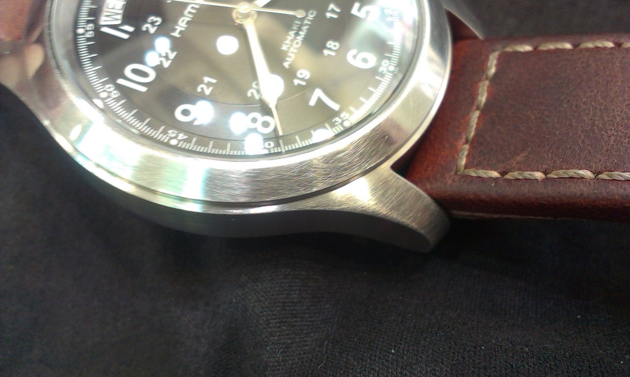

День добрый друзья! 22 декабря приобрел Khaki King Automatic. Долго выбирал между кварцем и механикой, хотя какой кварц? Это же Hamilton. Смущал глянец коричневого ремня (проблему обеих моделей описал ниже в теме "искусственное состаривание ремешка"). И особенно раздражал глянец безеля на механической модели. Зачем, Hamilton?)) Но взял механику. Спустя две недели понял из чего делают корпус: это сталь не такого уж и высокого качества. Бережливо прятал под джемпер, не надевал с кожаной курткой на которой замки на рукавах чтобы не повредить новенькие любимые часики. И вот как часа стукнул первый месяц решил произвести осмотр: весь глянцевый безель в царапинах, причем разнонаправленных. Такого качества стали не было даже у Citizen которые в половину дешевле. Решение - однозначно сатинировать безель как у кварцевого брата. Живу в Смоленске, часовая мастерская которая за это возьмется всего одна, цена вопроса 2000 руб за сатинирование только безеля, причем еще нужен разбор часов, за 3000 руб. Итого 5000 руб. И разбирать свое чудо техники не очень хочется - часы на гарантии, и почти новые. Пересмотрел весь интернет и пришел к выводу, что я могу сделать эту процедуру сам, за 50руб. Да, да, за 50 руб! Губка марки Grifon с мелким абразивом,полировать жесткой стороной. Результат 5-ти минутной работы ниже в фото. Полюбил часы еще больше)) И ремешок теперь устраивает, и безель..все как должно быть у Khaki. И самое главное 5000 руб отложены на покупку новых Hamilton, потому что я теперь наверное фанат этой марки и одними Кингами не обойдусь..

Alexandr Hamilton
У Вас не сатинирование получилось, а просто царапины. Нужно к такому делу более основательно подходить. Можно было сначала хотя бы потренироваться на " кошках". Приводите в порядок, ибо в таком виде это просто кошмар. В строительных супермаркетах продают наждачную бумагу зернистостью 2000, 1000. Начните с 1000 и выведите крупные царапины, которые Вы наделали. А далее по результатам- может 2000 и не понадобится.

Чего вы на человека накинулись-то? ?
Ему просто не нравится когда безель "блестит". Он же написал:
Сообщение от Alexandr Hamilton Посмотреть сообщение
Теперь не блестит. Теперь правильный отблеск даёт.
Ну да, получилось не очень, меня бы не устроило. Сатин - это всё же однонаправленное "шлифование", а тут царапки, да, вразнобой.
Но ему-то нравится! Захочет - сделает более правильно. Захочет - вернёт к полированному. Лично мне импонирует, что на эксперимент с часами смелости хватило.
P.S. Надо ещё понимать, что на фотках и вживую часы выглядят по-разному.
Уверен, вживую эти царапки малозаметны. Но лучше бы конечно по-правильному сделать. На солнце эти "неравномерные" царапки будут очень заметны, увы. Особенно, если нравятся часы и нравится как на сатинированной поверхности свет играет, ).
