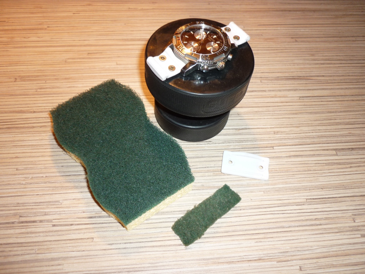

Думал-думал, на этих выходных решил попробовать. В качестве платформы для крепежа часов использовал простую хоккейную шайбу. Хорошо бы конечно сделать некий унифиированный девайс – хотел даже блендер под это дело использовать. Но там такие люфты, как эту шайбу закрепить непонятно, да и обороты нужно значительно уменьшать...

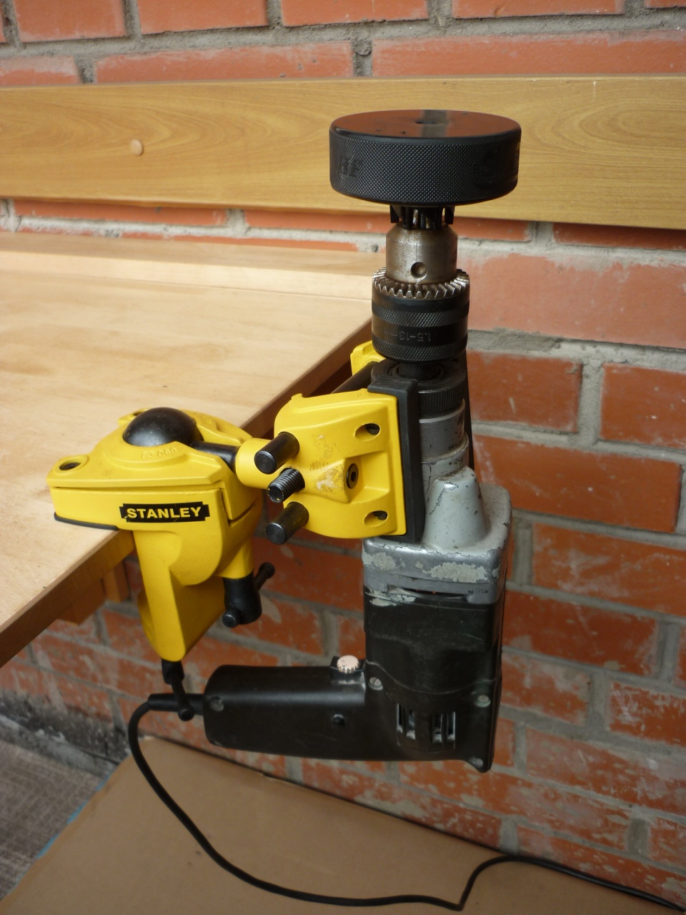

В итоге, не мудрствуя лукаво, решил использовать простую электродрель, предварительно зафиксированную в тисках. Кстати, отдельно приобрел тиски для это дела – удобная штука – благодаря шарнирному соединению можно регулировать угол поворота в обеих плоскостях. В частности, благодаря этому оказалось возможным закрепить дрель вертикально.

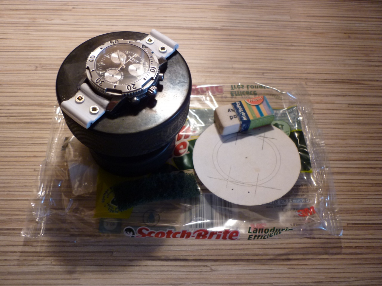

В качестве абразива использована губка для мытья посуды Scotch Brite – где-то на форуме читал, что вроде как применение дает неплохой результат. Вот и попробуем, ).
Побывать в роли "подопытных" вызвались Tissot PRS 200 – так и сказали, мол, мы у тебя давно и неплохо было бы полированный безель сделать сатинированным, мы готовы, ).

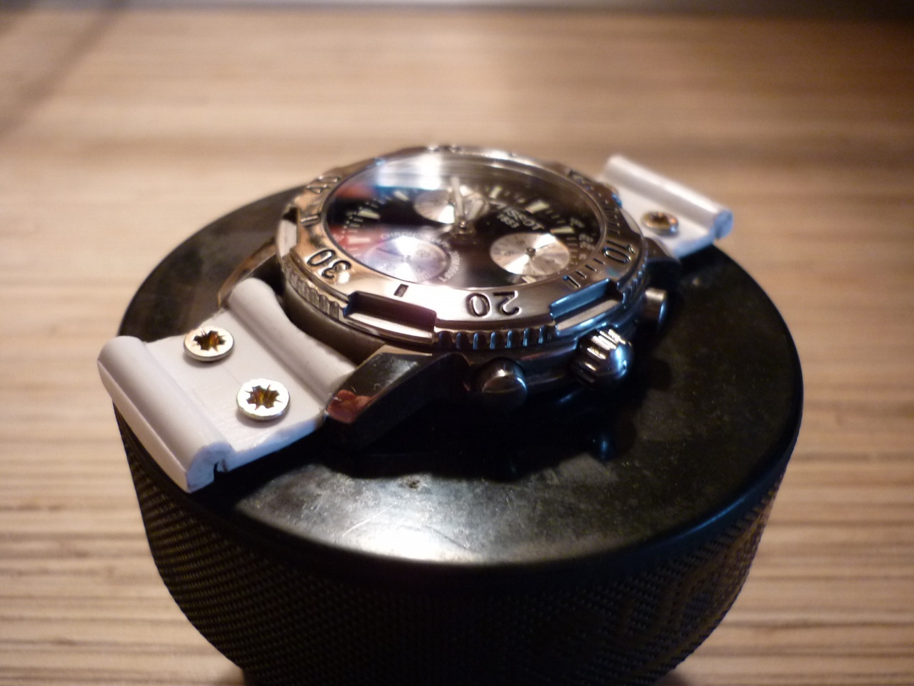

Ну что же, после мучений с разметкой (пригодилась готовальня со штангенциркулями) и сверлением центрального отверстия часы оказались закреплены на "платформе".
В качестве "крепежных ограничителей" удачно подошли мебельные ножки от кухонного гарнитура (очень кстати там внутренние продольные прорези). Их пришлось обрезать по бокам до ширины 20 мм и выточить срединки - упирались в корпус часов и прорези не доставали до штифтов на часах.
Итак, теперь добро пожаловать в патрон дрели!
Страшновато – вдруг испорчу? Но, что делать – не останавливаться же не пол-пути...
Конструкция закреплена, сделан пробный старт – есть незначительное "биение" при вращении, но в целом приемлемо.
Теперь – сам процесс. Из губки вырезан небольшой сегмент и отделена мягкая желтая часть. Сам зеленый кусочек желательно смочить водой, чтобы он размягчился (чтобы волокна стали мягче и уплотнились) – для более равномерного соприкосновения с поверхностью металла.

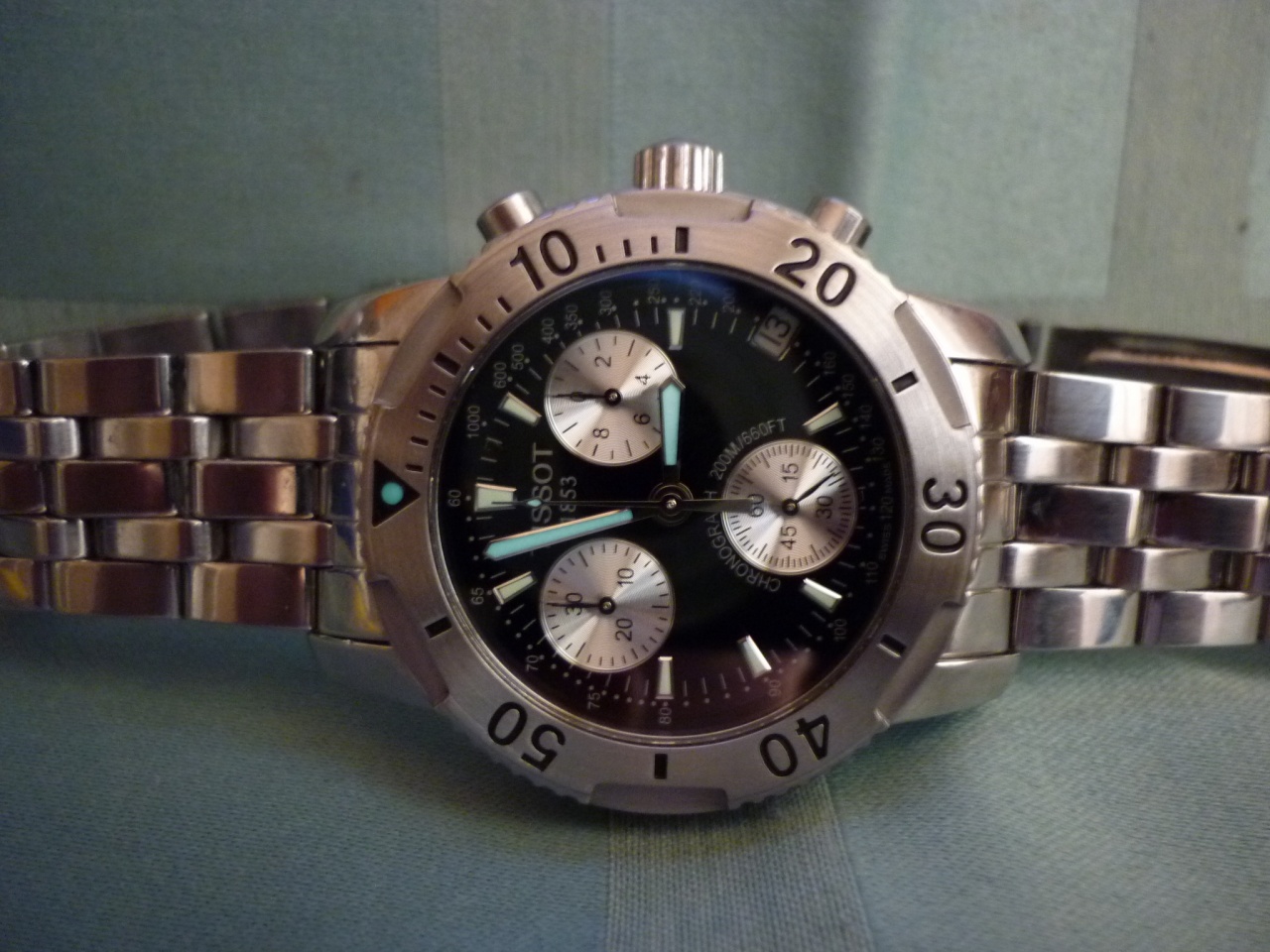

Одна минута и – результат:
Ну что же, это наверное не как только что с конвейера – но мне нравится)!
Нанесение равномерное и соблюдено главное условие – линии "сатина" по окружности.
А в дальнейшем, если поискать в магазинах автоэмалей спец. средства Scotch Brite с меньшим зернением – результат должен быть еще лучше!
Теперь, при желании освежить "сатин" на ранте часов – это быстро и просто. Конечно, это не заменяет профессиональной полировки в мастерской, но по крайней мере мелкие царапки на ранте (а он страдает чаще всего, как правило) можно будет убирать самостоятельно, ).
После мытья и возвращения на браслет:
Ну вот, другое дело! Теперь безель не бликует, а выглядит основательно и монолитно.

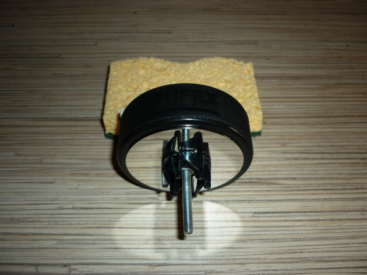

В дополнение к вышесказанному...
Метка люм-а на безеле – не пострадала, что важно.
Тем не менее, такой эксперимент спокойно кмк можно проводить, если стекло часов сапфировое. Не знаю как насчет минералки, но на часах с плексом я бы такое делать не рискнул бы.
Кроме того, на сапфире бывает внешний антиблик – аккуратнее надо (минимальная мягкость, выдерживание плоскости воздействия).
Сам девайс в сборе, :
Приятно удивило наличие кнопки фиксации – не нужно держать "курок" нажатым, и регулировка глубины нажатия - установки кол-ва оборотов вращения. Зачем на таком древнем недорогом инструменте такая функция даже не догадываюсь. Но очень помогло, ).
К слову, был бы благодарен за советы/рекомендации какой из бытовых приборов можно приспособить под подобные нужды. Для временного решения дрель подходит, но конструкция не очень удобная, честно говоря. Да и шумная довольно-таки.
Хорошо бы сделать простой домашний девайс. Но так, чтобы без фанатизма, )...

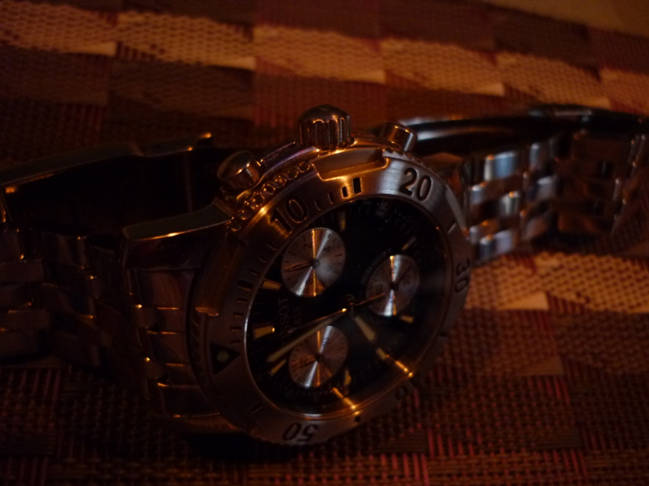

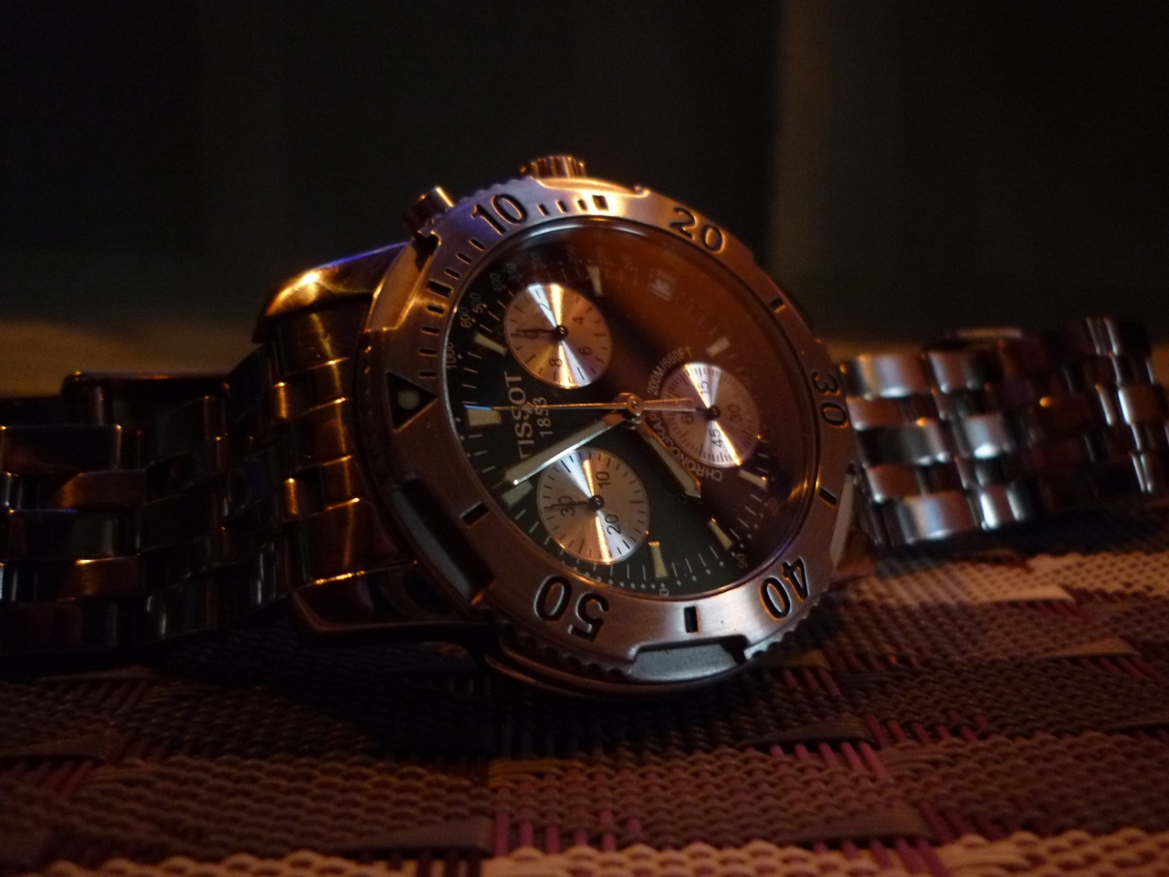

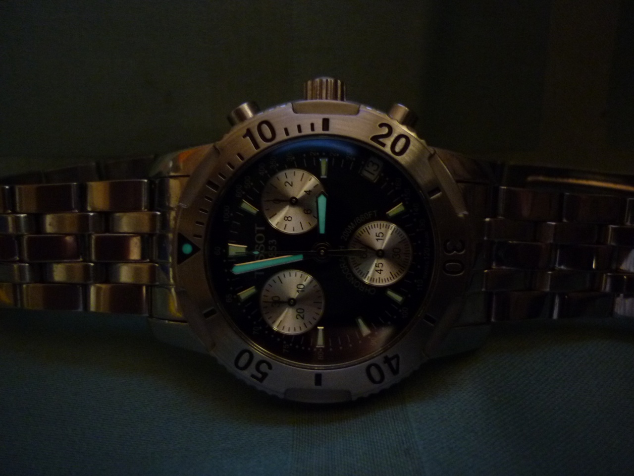

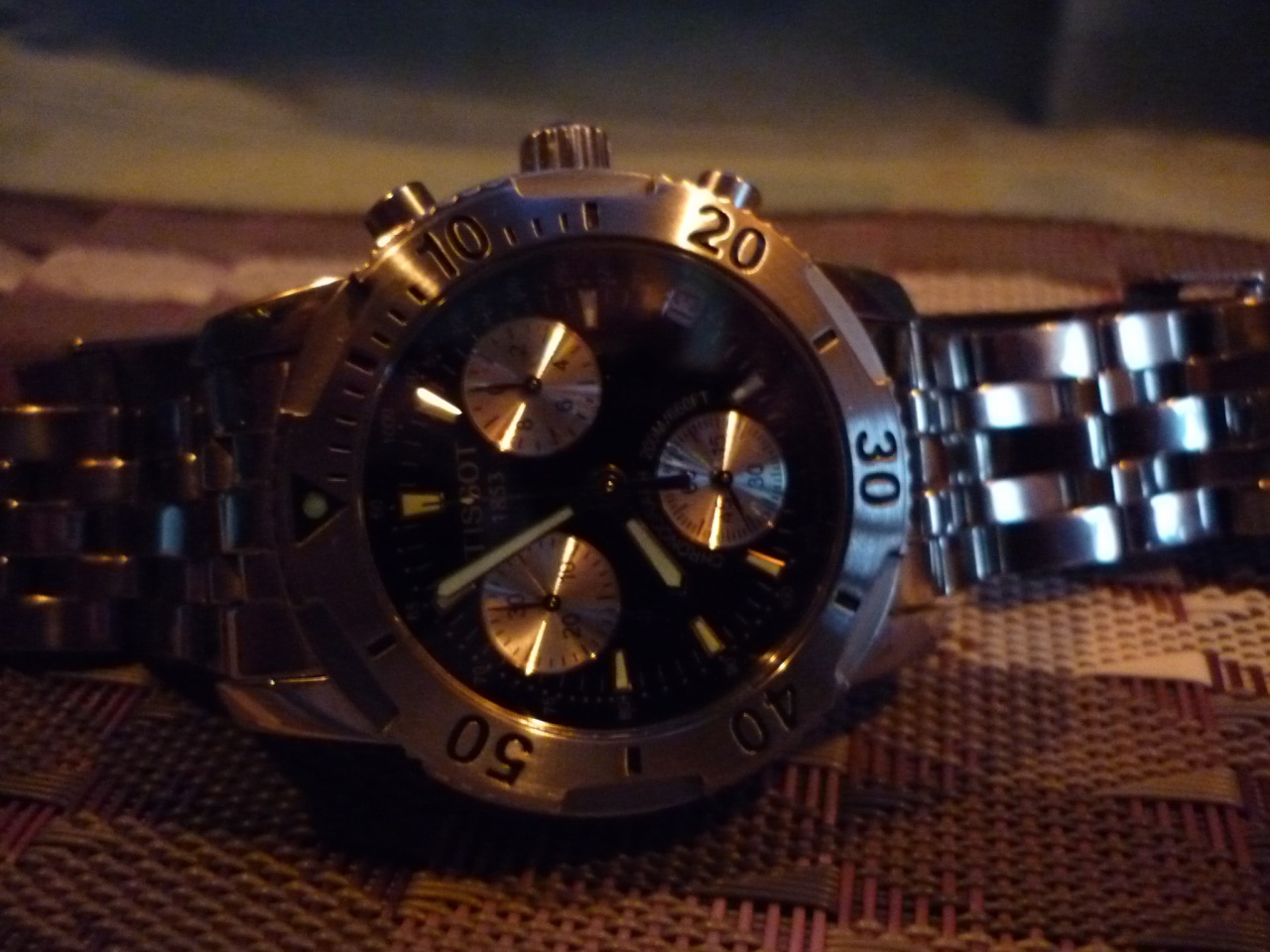

Наступил вечер - безель часов "заиграл" правильными характерными бликами. Собственно, для этого всё и затевалось, )!
Пардон, не фотограф я, да и фотик не очень - но все равно попробую передать картинками.
И, хотя, внешние уголки немного жалко - все равно доволен. Да и в след. раз буду внимательнее, ).
Сообщение от pozolotoff Посмотреть сообщение
Жалко кухонный гарнитур
Гарнитур в порядке, не тронут. Эти штуки просто в хозяйстве были ).

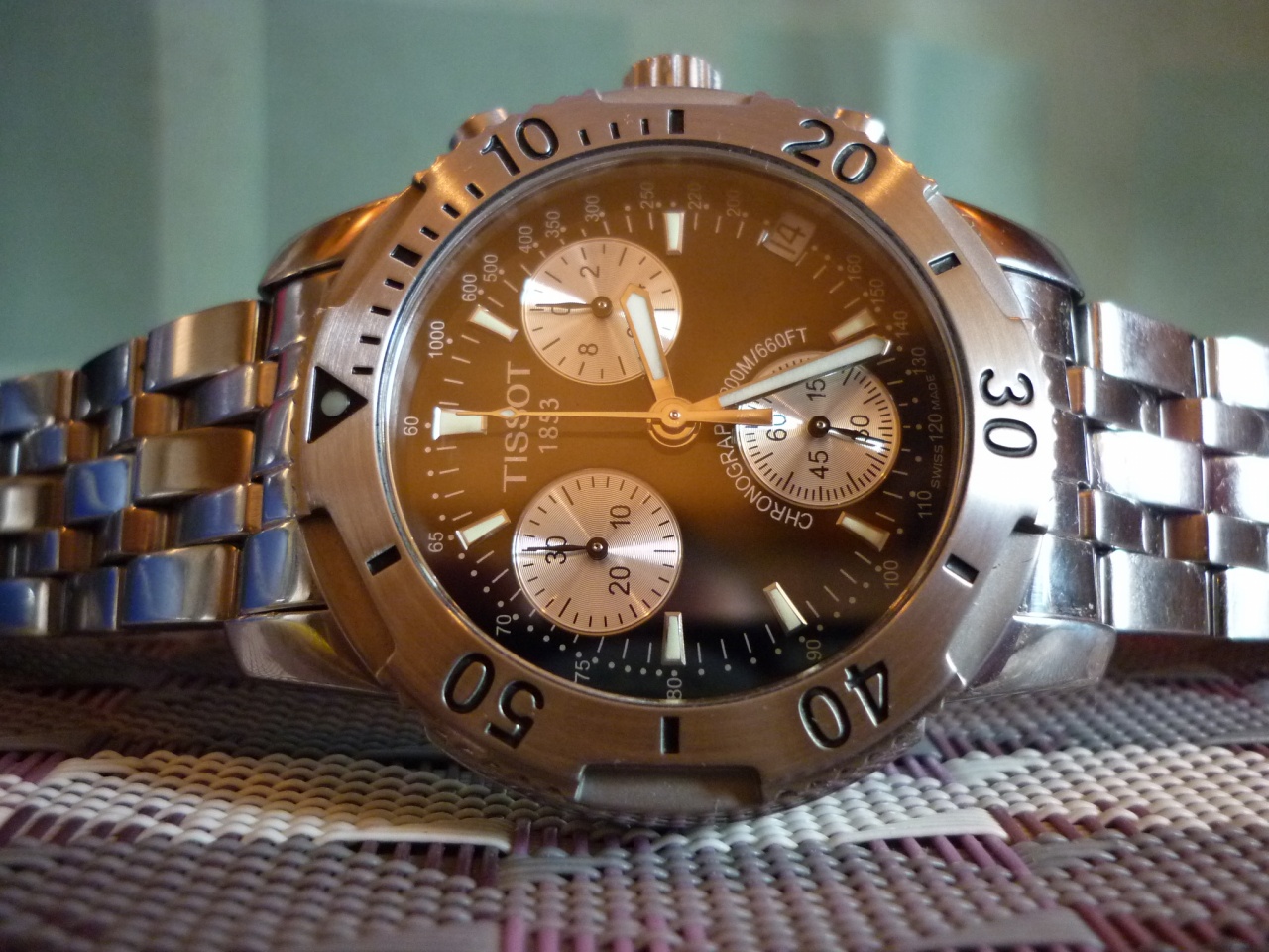

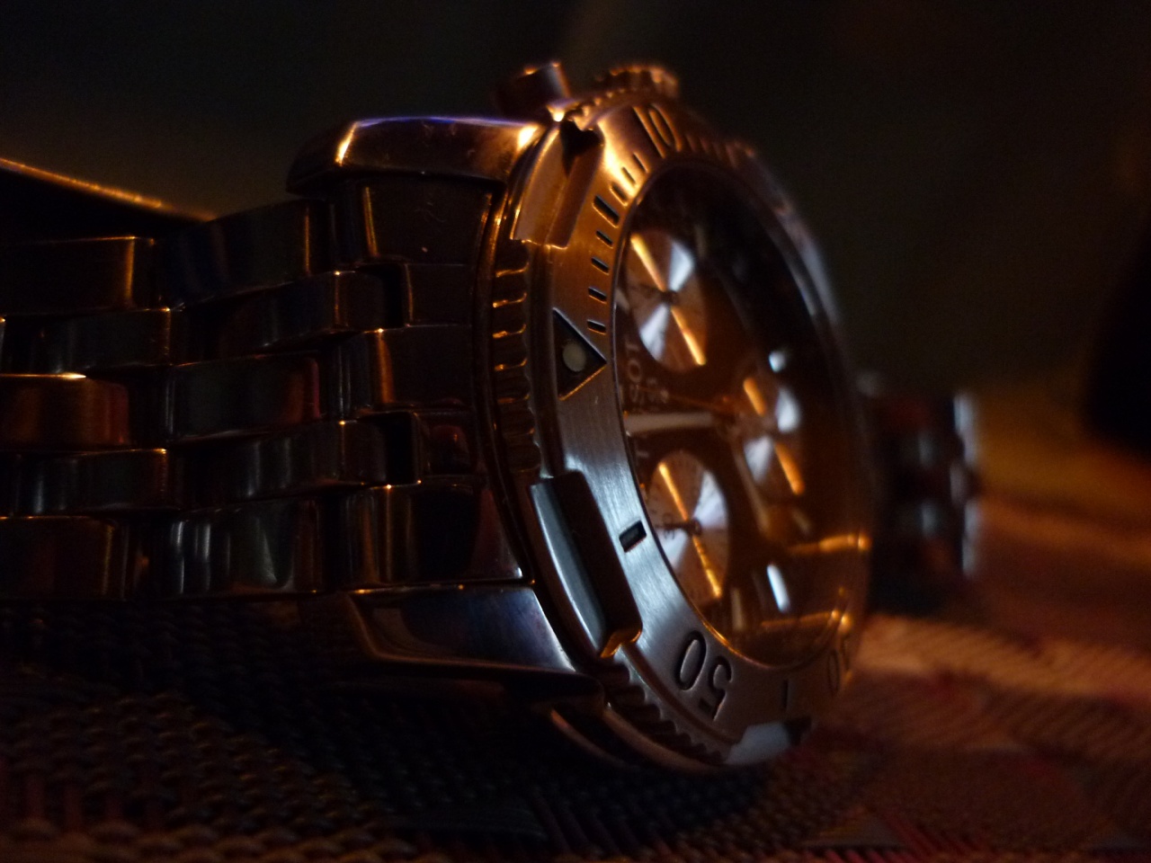

Игра света на безеле днем.

Классно у вас получилось,а можно побольше фото самого приспособления ? Не пойму как вы шайбу приспособили с губкой.
У меня есть бормашинка,но ей наверное только убирать царапины (
Старый 18.02.2015, 22:46
Аватар для Subslim
Subslim Subslim вне форума
Регистрация: 24.02.2012
Сообщений: 2,151
Сказал(а) спасибо: 2,415
Поблагодарили 3,106 раз(а) в 1,240 сообщениях
Спасибо на добром слове, ).
Приспособление разобрано - благо, делаю это нечасто.
Но ответа на вопрос совмещения губки с шайбой у меня, увы, нет. Правильно было бы некий "рычаг/штатив" придумать. Но я в порядке эксперимента ограничился "ручным" вариантом - зелёную часть губки на ластик и, держа пальцами прижимать, варьируя усилие прижима. Разве что, помню, какой-то упор для руки использовал - и для удобства, и чтоб рука не дрогнула.
Бормашинка у меня тоже есть, но ей для этих целей пользоваться я бы не стал. И неудобно, и обороты высоковаты. И трудно соблюсти условия получения результата. Хотя, в той теме утверждалось, что можно обойтись без "элемента вращения".
Но, в любом случае, бормашинку для устранения царапин и полировки лучше использовать.

Сообщение от Subslim Посмотреть сообщение
Получается часы крутились у вас,а губку в руках держали ? До меня не сразу дошло)
Спасибо.
