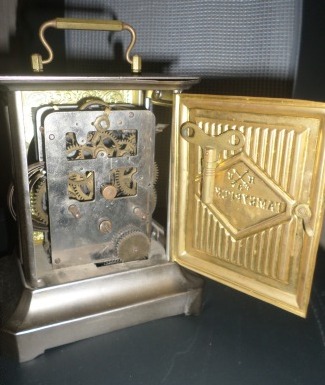

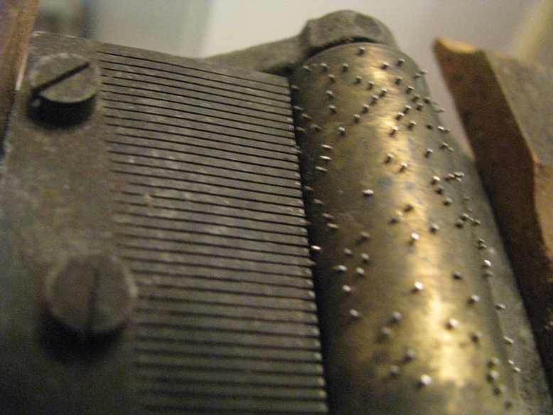

Купил часы "гамбургскiе" куча вопросов.
Добрый день....прошу проконсультировать часовых специалистов т.к. в часах нулевой...
Всегда хотел иметь настольные часики с музыкальным барабаном.... и вот купил...
С визуальным осмотром, со съёмом корпуса стали появляться вопросы....
1. на корпусе НАU и на мех-ме тоже этот знак, но без букв...но не совпадение оси центра стрелок с корпусом думаю что сборный. ТАК?
2. музыкальный барабан не родной .... подгонка под существующий корпус. ????
------- ДОБАВЛЕНО ЧЕРЕЗ 17 МИН --------
3 часы не на ходу - где в С.П.б можно "оживить" данные часы...
При визуальном осмотре заметил
1. "юбка" ( не знаю как назвать)))маятника чуть искривлена и пружинка требует замены.
2. отсутствуют 3 стрелки.
3. не которые иголки барабана "легли"))
4. отсутствуют два боковых стекла.
5. если возможно поднять мех-зм.
6. стекло не закреплено. ( могу сам)
7. если возможно заменить бумажный циферблат.
8. чистка смазка.
это только то что увидел чел. далёкий от часов.
а теперь самое главное - где в Питере возможно оживить подобное???? и примерная стоимость???
Спасибо всем ! и удачи в часовых делах.
Эдуард.
1. Этот будильник достаточно чувствителен к качеству сборки - возможны сильные перекосы, что, видимо, и случилось.
2. Музыкальный блок вполне родной - они стандартные. А вот деревяшки - вполне возможно.
8. чистка смазка.
2. Можно подобрать похожие стрелки от старых будильников.
3. Легли иголки барабана? Искривились, что ли? Это не критично.
4. Стекла вырезаются, некоторые заменяют пластиком (на общую цену будильника не сильно влияет ;-).
5. Поднять - приподнять или оживить? Приподнять не надо - надо сместить, чтобы дно корпуса не портилось.
