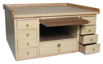

Кстати, для того чтобы не горбиться, Вам надо поверхность рабочего стола поднять. Бывают с продаже (можно сделать самому) мини-верстаки для часовщиков или ювелиров. Их просто ставят на обыкновенный стол. Сразу чувствуется разница.
