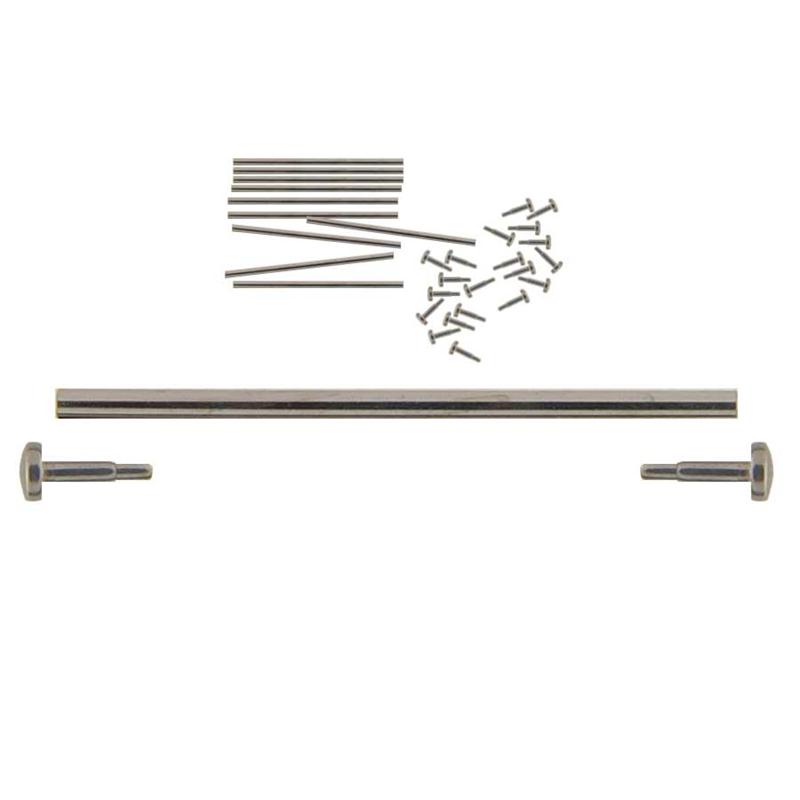

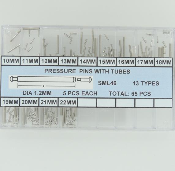

нет, имеются ввиду не те заклепки, которые расклепываются раз и навсегда, а те, которые вставляются с щелчком
такого типа

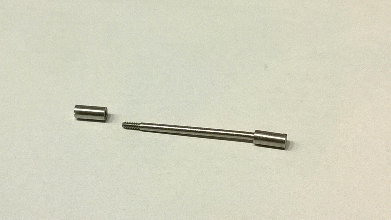

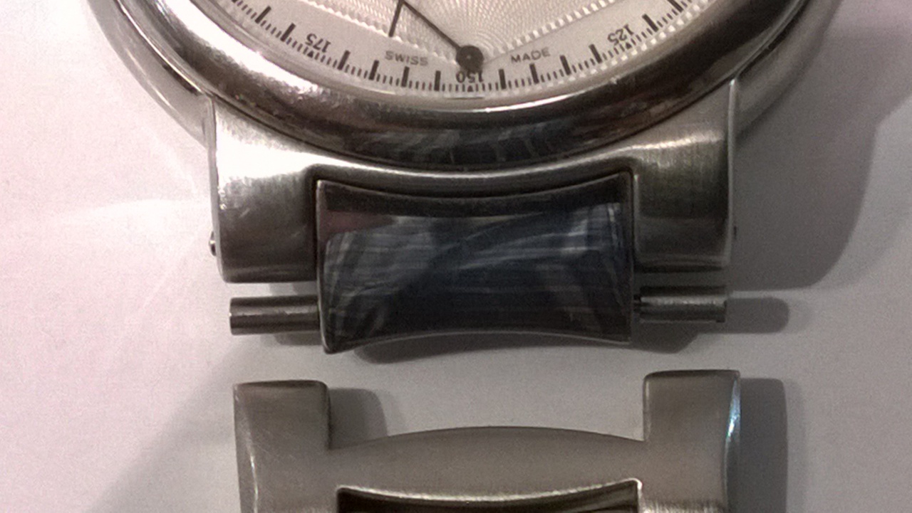

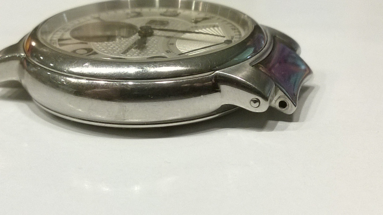

Большое спасибо за внимание, проявленное к моей проблеме.
Такая втулка не обеспечит функционала.
Приведу несколько фото.
Выемка браслета совмещается с выступом на часах,
после этого вставляем втулку до упора и закручиваем ответную часть.
Таким образом, втулка держится на часах, а браслет ушками держится за выступы втулки.
Раньше не обращал внимание, что выступ на часах не монолит, а тоже крепится заклепкой.
Я правильно понимаю, что если демонтировать это звено и вставить обычную пружинную втулку, то можно будет обычный ремешок использовать?
