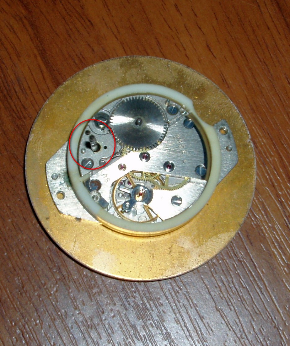

Какая резьба регулятора перевода стрелок
Здравствуйте. Очень простой вопрос. В какую сторону откручивать влево или в право.

Там обычная правая резьба.

Под головкой на валу квадрат или две сточенные грани - за них надо взяться тонкими щипчиками и откручивать головку.
Cursant (27.12.2014)
Вот это-то я знаю. Много лет назад пытался такой-же открутить так и стоит обломаный. Сейчас попытаюсь снять с донора.

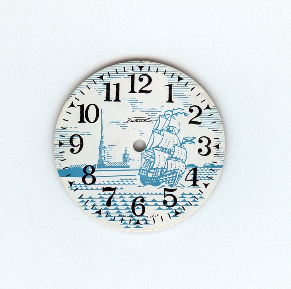

Наверно это всё-же попытка ремонта. Как снять вал перевода стрелок. Точнее насколько разобрать мезанизм для его извлечения.

Надо снять всё со стороны циферблата - он вынимается только в ту сторону. Базу разбирать не надо.

Понятно, буду пробовать.

Снять только циферблат.

Ещё бы стрелки не помешало снять.

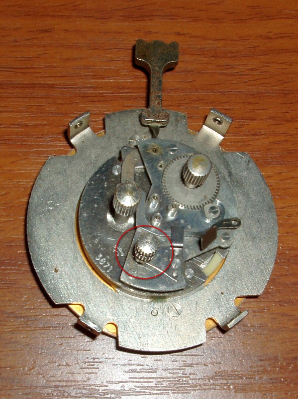

Всё получилось, но есть один нюанс. Как правильно синхронизировать время и время звонка. Тоесть к примеру заряжаю звонок на 8 утра а он начинает звонить на полчаса раньше или позже. Замучился стрелки переставлять.
P.S. C таким цифером мне будильничек больше нравится чем с парусником.
Снять мин. и час. стрелки . Стрелку будильника не снимая , переводом установить точно на какой нибудь час без минут , напр. 2:00 , сам звонок не заводить . Медленно крутить регулятор перевода стрелок по ходу движения стрелок до щелчка , который означает начало срабатывания звонка . Установить час. и мин. стрелки на то время на которое был установлен будильник , в нашем случае на 2:00 ...
Как то так ...
