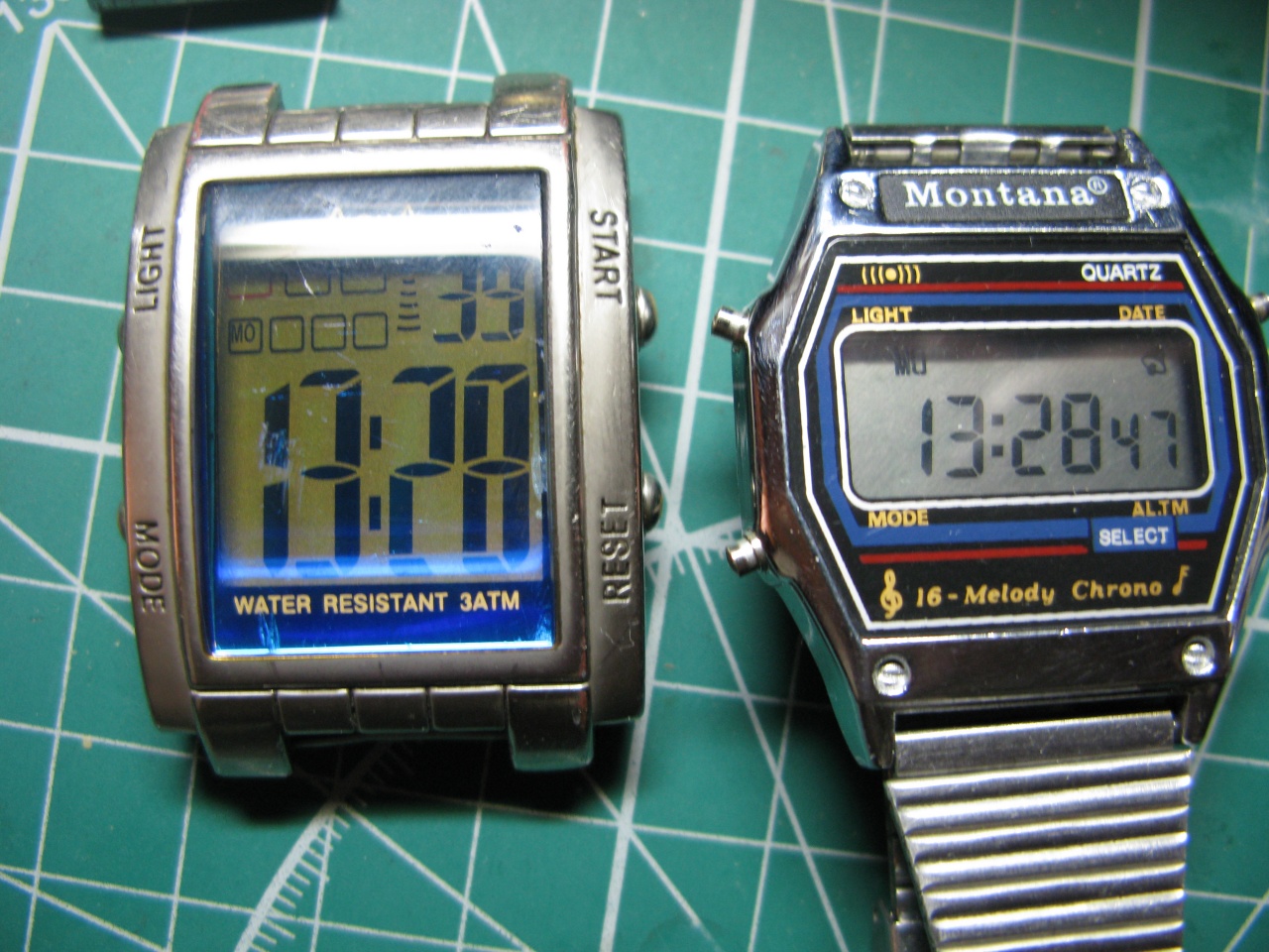

Вчера на местной барахолке купил у одной женщины сразу три экземпляра электронных часов в хорошем внешнем состоянии. То были Монтана 16 мелодий с родным браслетом, Aqua и Камертон 59.
Вот из Камертонов это наверно у меня первый экземпляр. Дома во все три экземплярчика поочерёдно поставил батарейки. Монтана сразу же пошла без малейших капризов (кто бы сомневался ))) ), Aqua тоже пошла сразу, но как выяснилось, не работает подсветка дисплея и нет сигнала, ни ежечасного ни будильника. С подсветкой сразу же разобрался, элементарно контактная пластина не достаёт до контакта на плате. То ли ход кнопки по какой то причине стал короче, то ли брачёк платы, выборка слишком большая.

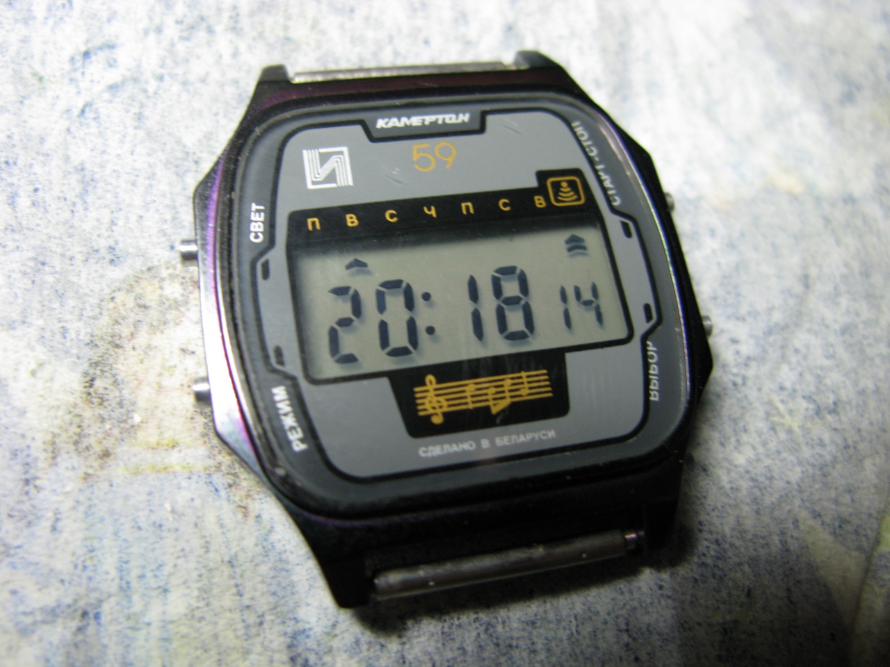

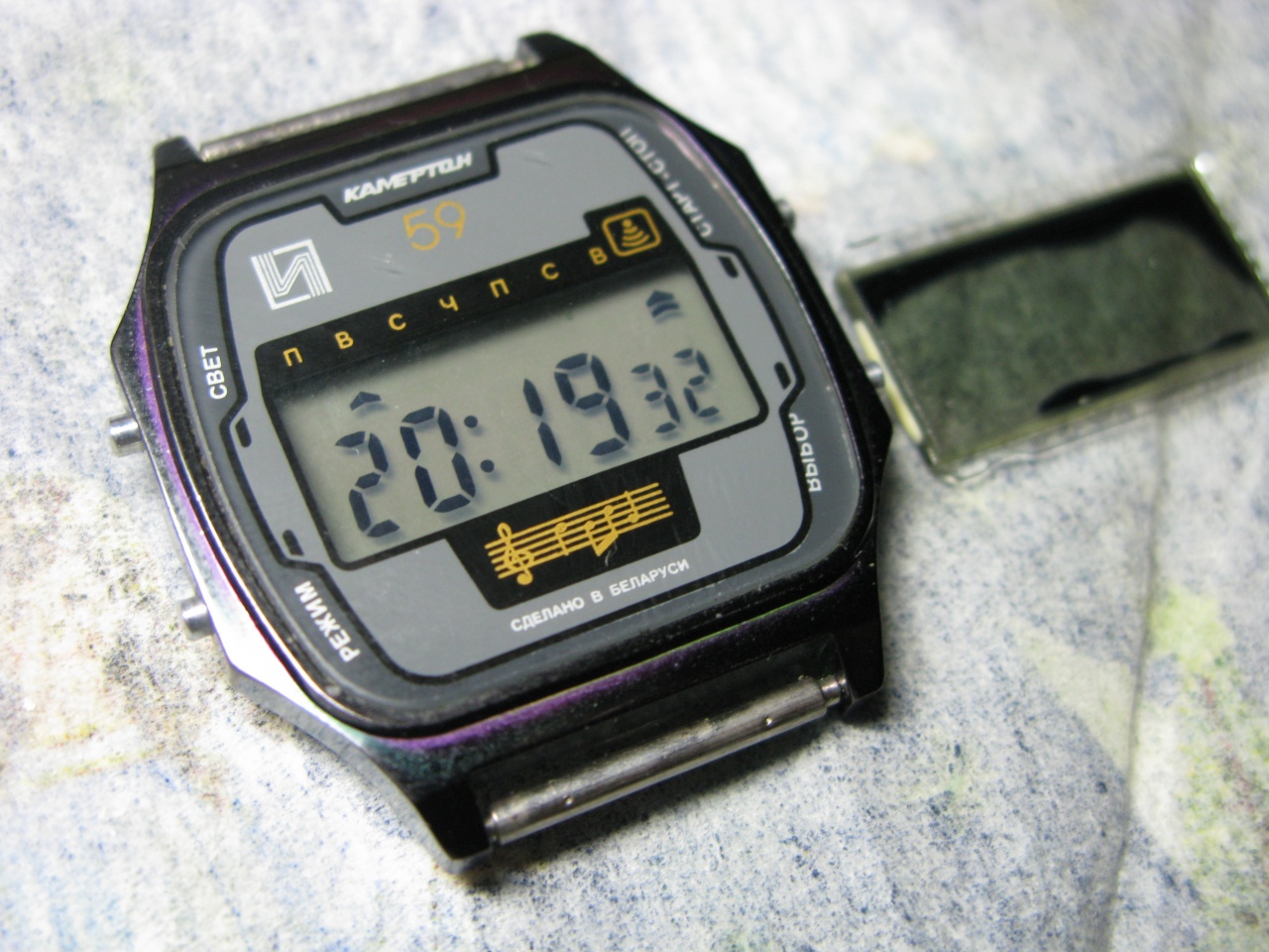

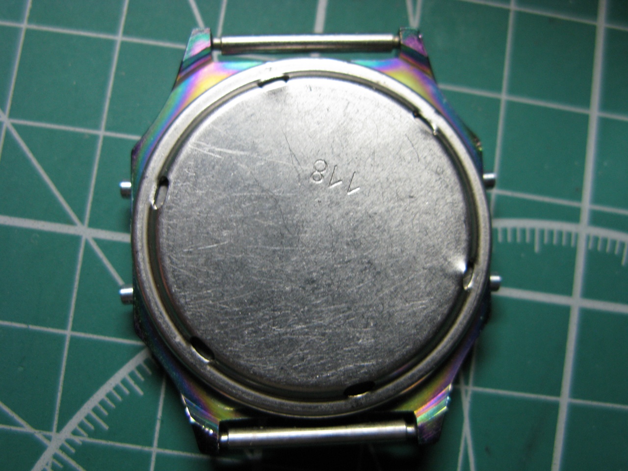

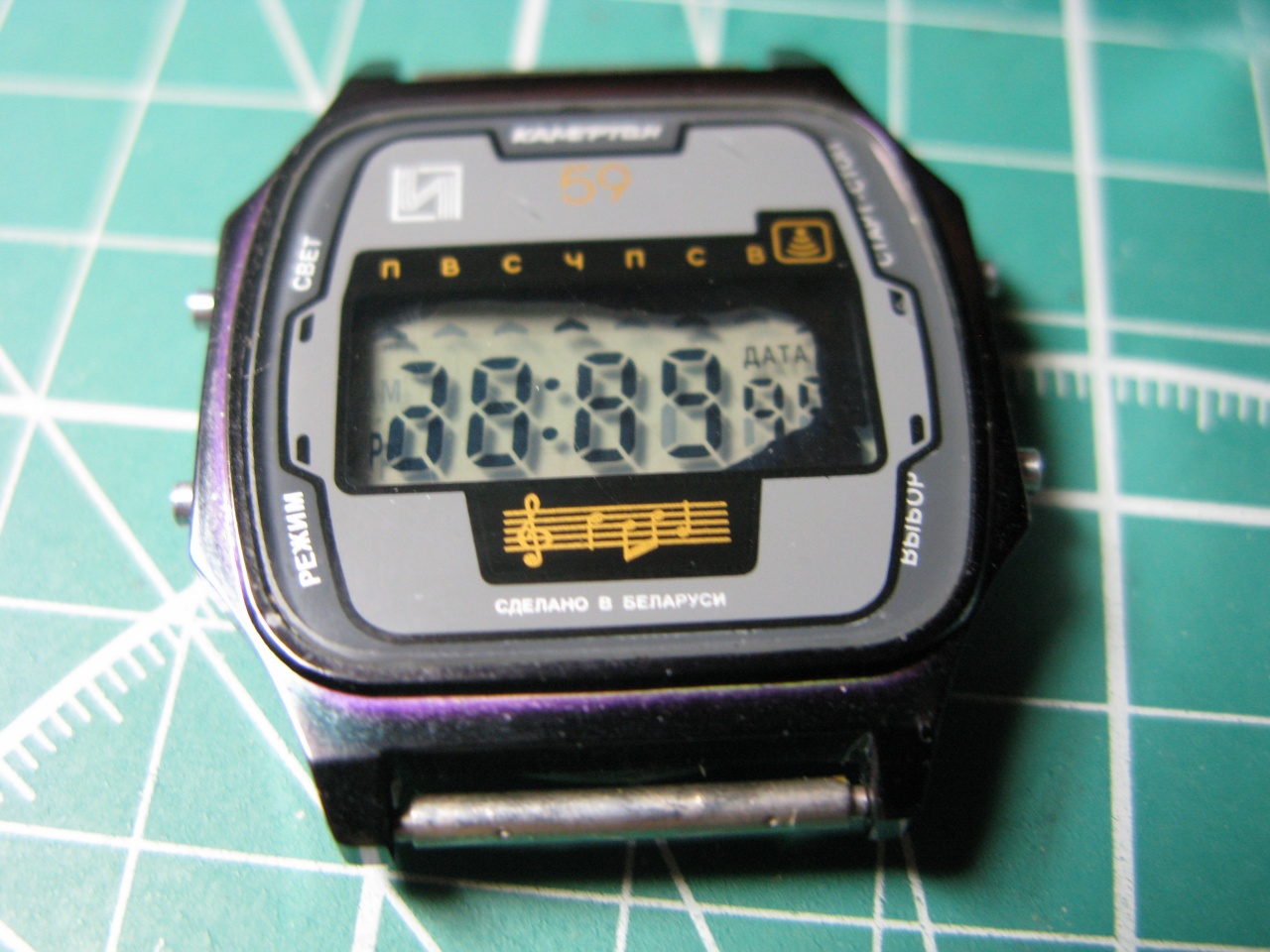

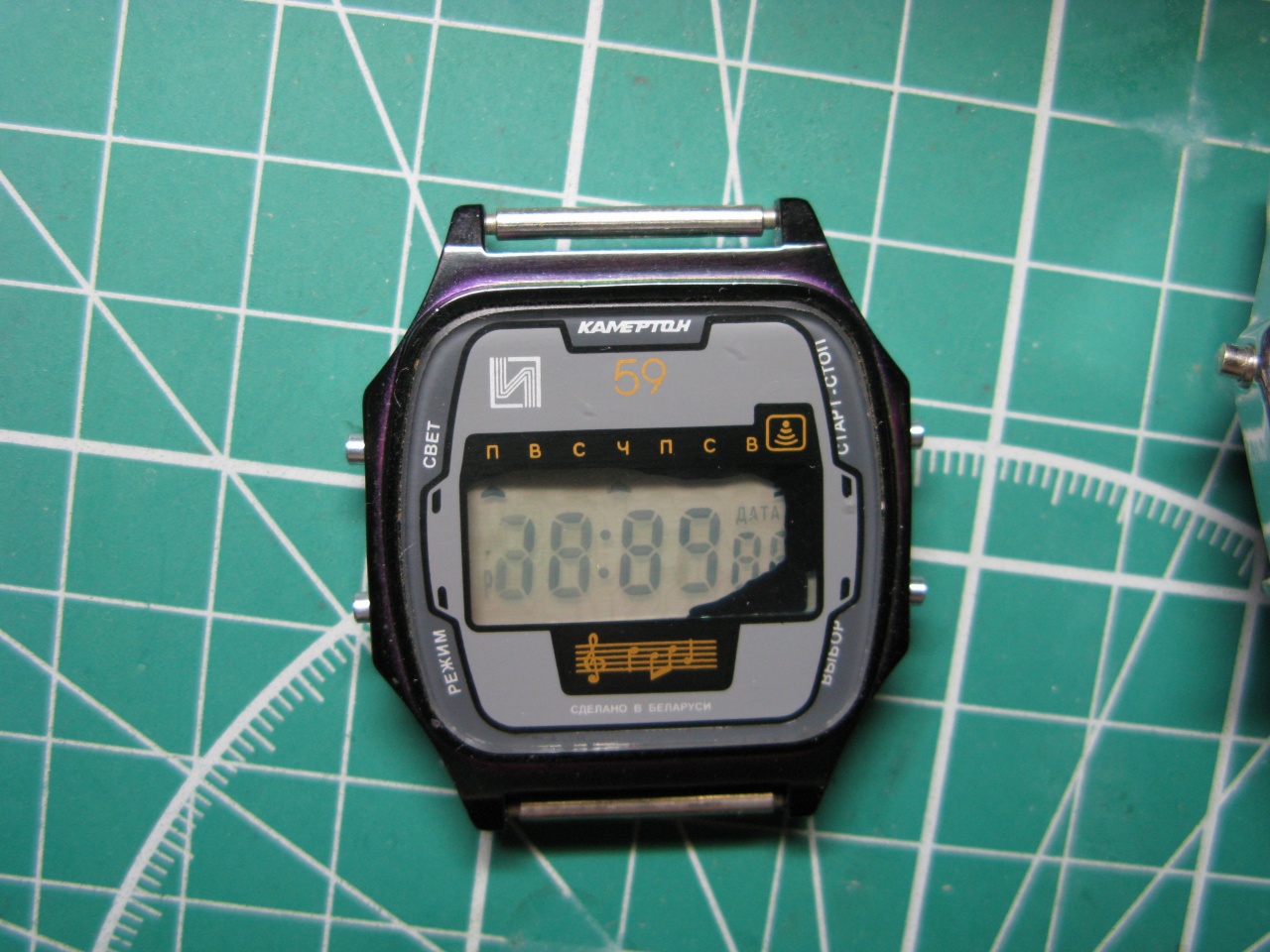

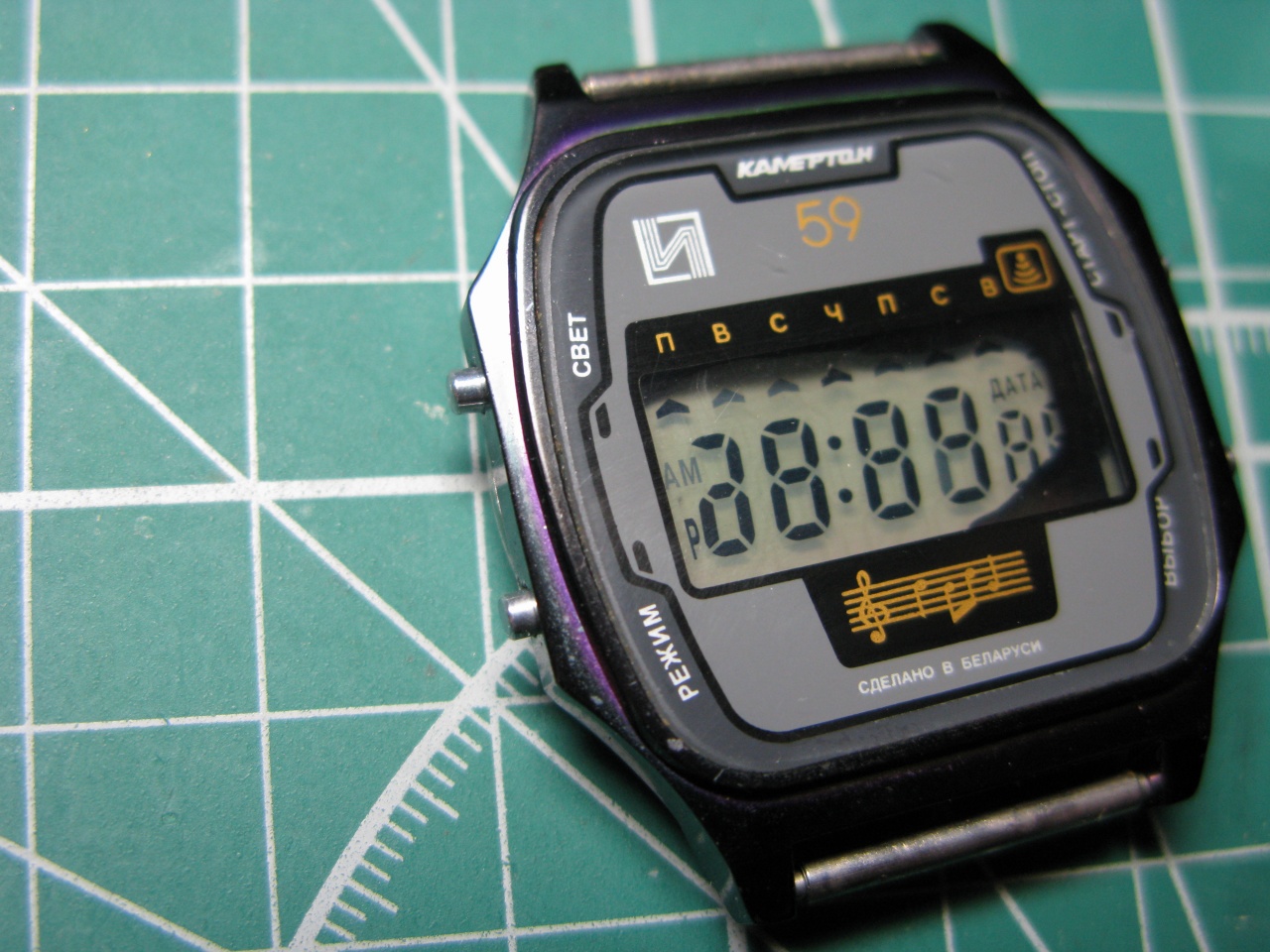

Ну а с Камертоном всё намного сложнее. Надо отметить, что корпус у этого Камертона необычный. Не по форме нет. Знаю, корпуса в хроме, в позолоте, чернённые, в оксиде титана наконец, или просто нержавейка. Этот...., даже не знаю как это обозвать. Он "обожжённый" или "перегретый", "синяя" побежалость на основных поверхностях. И это довольно органично согласуется с основным цветом стекломаски. А вот дисплей потёкший. От какой Электроники можно взять аналог? Ну и при установке батарейки на дисплее отобразилась полнейшая каша. Под одним углом видны все элементы дисплея, под другим ни чего почти не видно.
ID:	876482 Нажмите на изображение для увеличения
ID:	876483 Нажмите на изображение для увеличения
ID:	876484 Нажмите на изображение для увеличения
При попытке перезапуска тремя кнопками, всё начинает пульсировать, но не одновременно, а как бы половина высвечивается на раз, а на два другая половина и включается музыка сигнала. Какой диагноз ставить?

Дисплей менять, подойдет от Э-77А и от Камертона 62.

Вы считаете, что замена дисплея решит все проблемы? А пульсация? Что то меня грызут смутные предчувствия, что дело не только в дисплее, но и с платой могут (есть) проблемы.

Для начала менять дисплей.

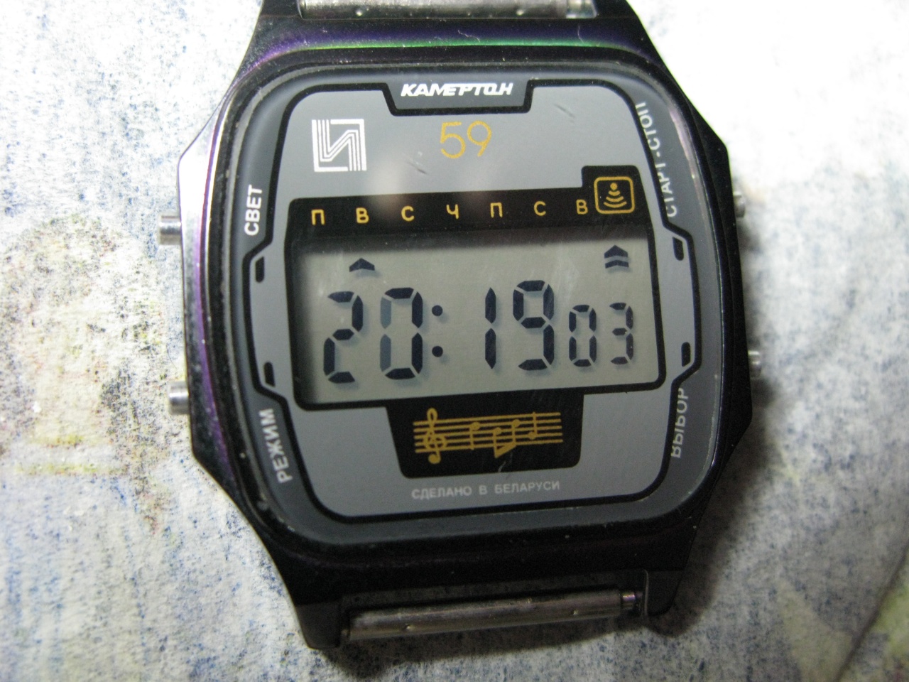

Ну вот. Мой Камертончик преобразился после замены дисплея. Спасибо Николаю (Surok), за дисплей.
ID:	931097 Нажмите на изображение для увеличения
ID:	931098 Нажмите на изображение для увеличения
Да, действительно всё дело оказалось в нём, в дисплее. После замены, с новым уже ни каких пульсаций и прочей чехарды, как со старым, не стало, всё функционирует как надо. Есть небольшой косячок. На втором фото видно. Два вертикальных сегмента в разряде единиц часов отображаются не чётко. И примечательно, что от малейшего сотрясения они могут проявится на все 100% и так же притухнуть. Резинки я не менял, не всё сразу. Главное часы пошли.
Что хотел заметить. Я так понял, что пульсация и чехарда с прежним дисплеем, связана с каким внутренним пробоем внутри дисплея. Сколько мне попадалось часиков с поплывшим дисплеем, но если плата была живая, то часы шли и показывали что нужно тем что осталось, не затянутым поплывшими кристаллами. А вот с таким сталкиваюсь первый раз.
Скорее с обрывом межслойного перехода.
Простите что влез - но плата ведь не менялась как я понял. "Обрыв межслойного перехода" - это из категории дефектов платы, а в самом индикаторе межслойных переходов нет, так ведь?
Просто чтобы самому понять. Заранее спасибо.
Старый 26.02.2015, 11:37
Аватар для siealex
siealex siealex вне форума
Регистрация: 09.02.2010
Адрес: Украина, Харьков
Сообщений: 19,540
Сказал(а) спасибо: 2,590
Поблагодарили 8,058 раз(а) в 5,834 сообщениях
Нет, именно в индикаторе. Их два в углах индикатора.
