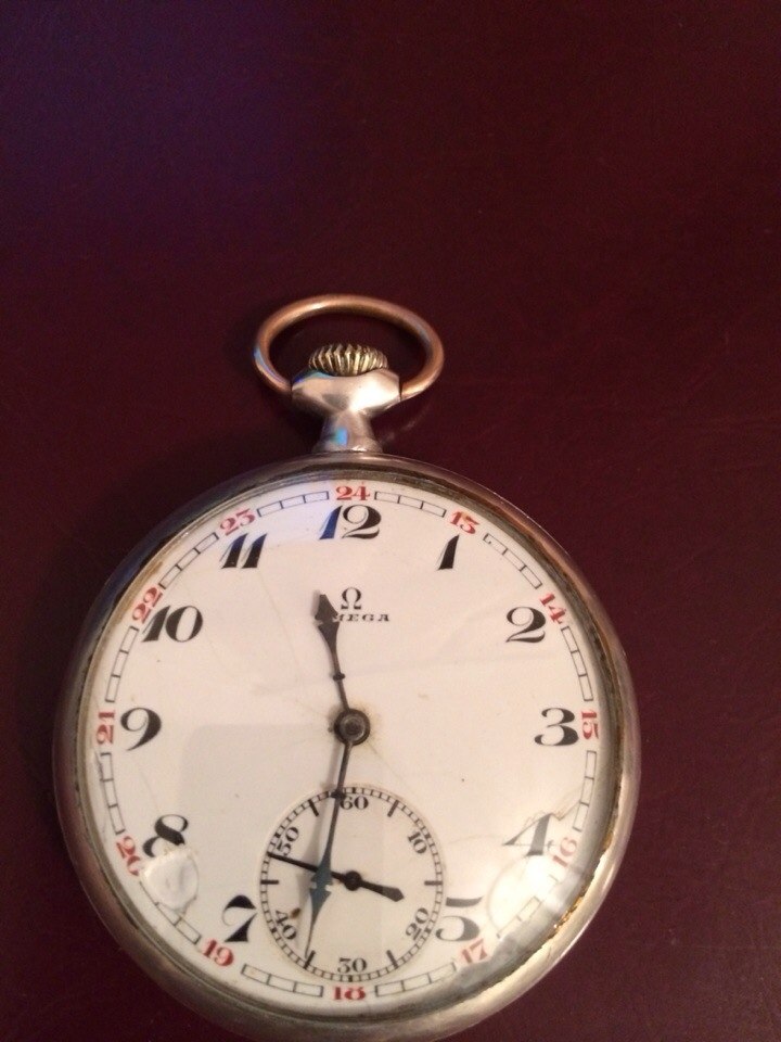

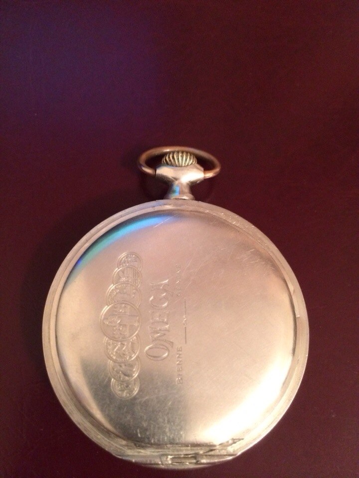

Здравствуйте ребята, нашел старые дедовские часы, хотел бы немного информарции о них, год выпуска. часы Омега, циферблат весь в микротрещинах, выломано пару кусочков, сломана стрелка. хотелось бы знать возможно ли преобрести оригинальный циферблат и стрелки, а так же задние крышки. вот фото http://forum.watch.ru/attachment.php...1&d=1419010776 и http://forum.watch.ru/attachment.php...1&d=1419010776 Заранее благодарю!!!!

Датировка: http://german242.com/articles/omega_serial.htm
Для поиска циферблата надо либо знать, какой калибр внутри, либо знать его диаметр, межосевые и "междуножное". На Омегу найти можно, на е-bay и им подобных мелькают.

Зачем снимать? Просто открыть, подцепив за "лыску". Номера на платине может и не быть, тогда он под циферблатом, но не пытайтесь снять сами. Повреждения на циферблате как-раз следствие некомпетентной попытки.
