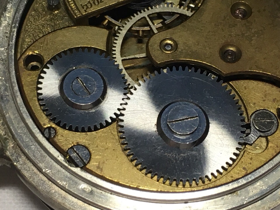

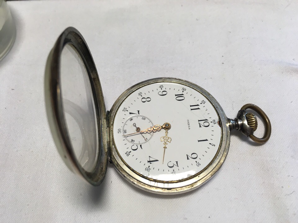

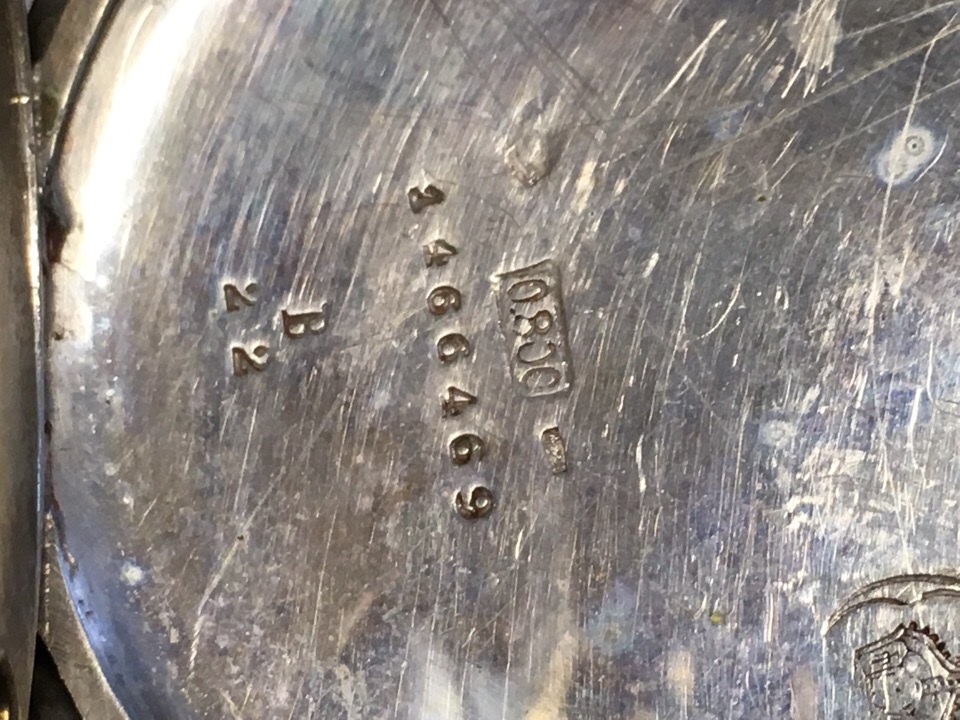

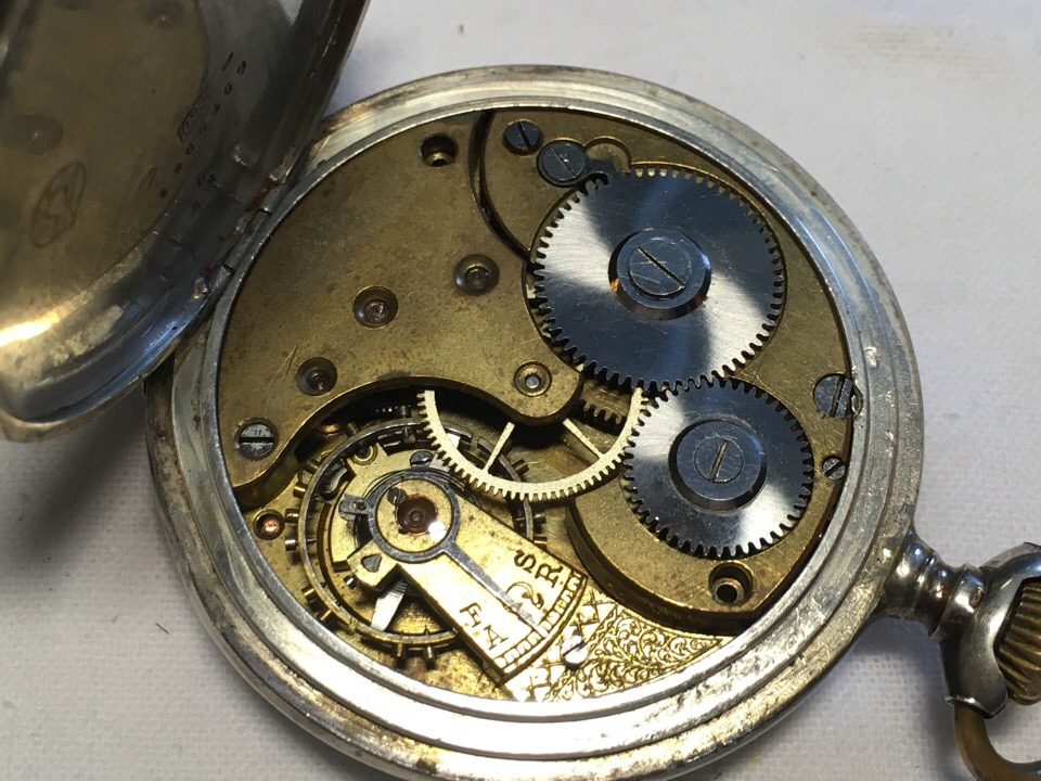

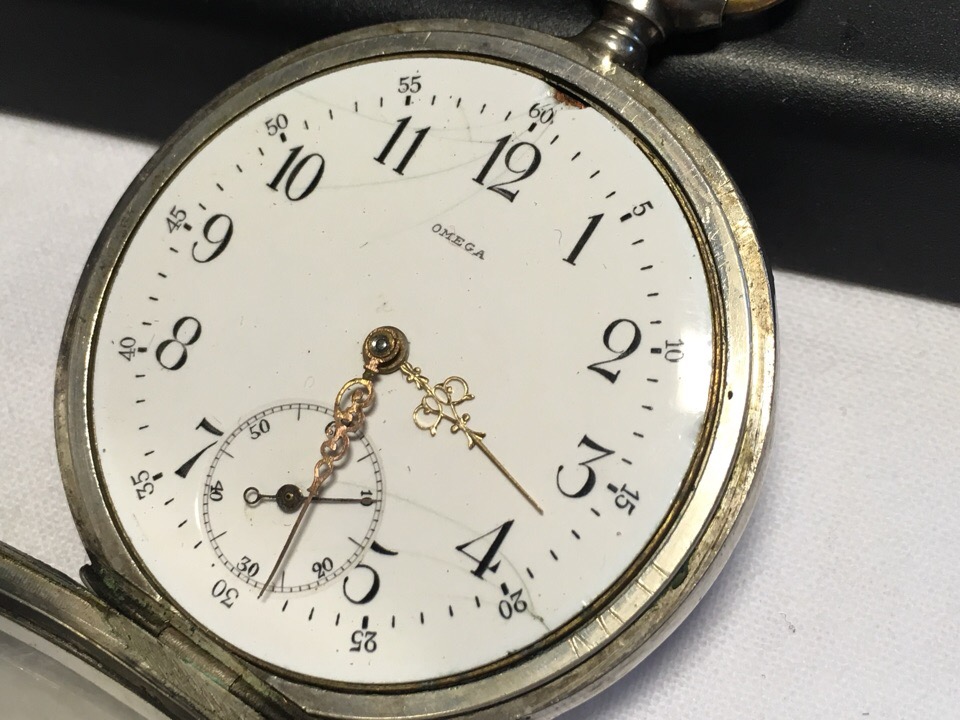

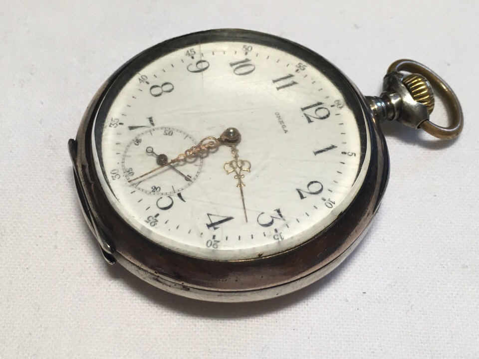

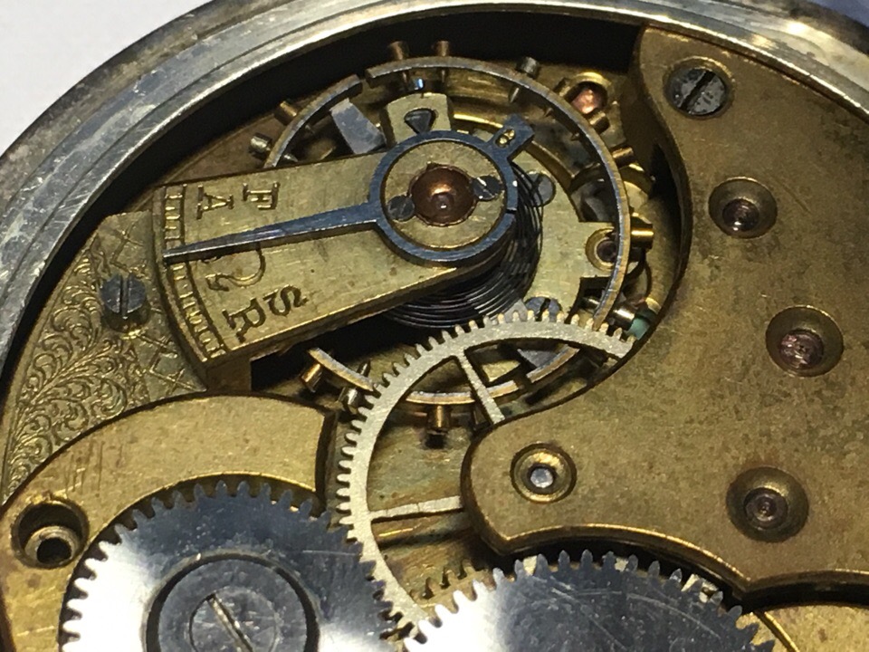

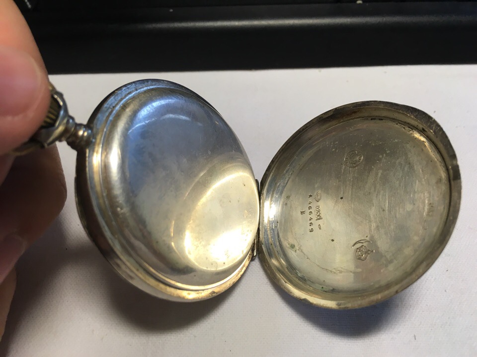

Здравствуйте, господа. Прошу оценить карманные часы Omega. Часы не на ходу. Какой год их производсва примерно?

На сколько мне известно, должен быть номер на механизме и надпись Омега.

Сообщение от andrei133 Посмотреть сообщение
Вам ещё много чего не известно.
Нормальная ранняя Омега,номер под циферблатом.
Таблица номеров здесь. https://german242.com/articles/omega_serial.htm
По цене трудно сказать,попробуйте на аук с 3 т.р.,может марьяжисты купят,сейчас модны всякие скелетоны из Омег.

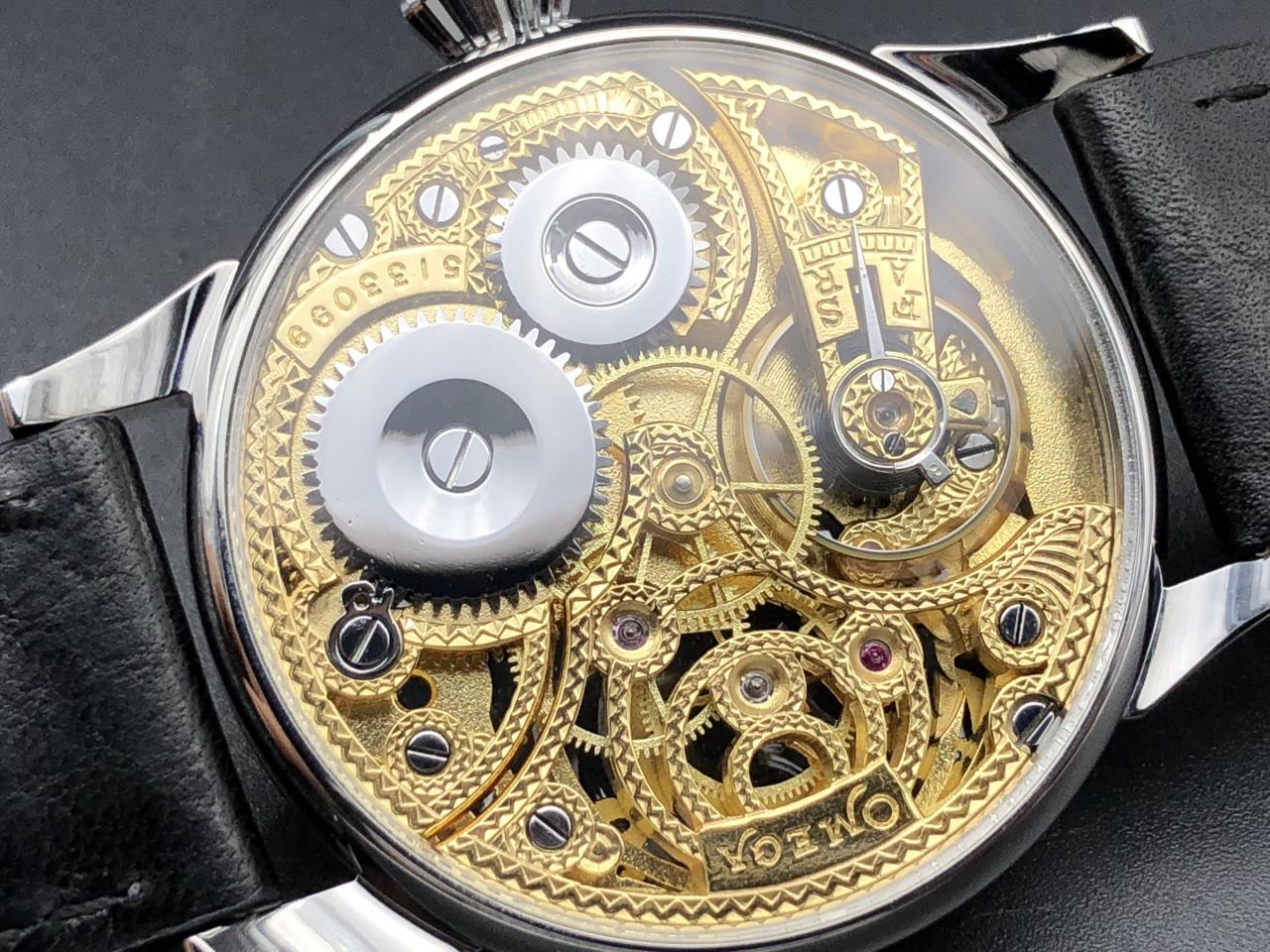

Да не за что,смотрите как получается,фото спёр с сайта Александра П.

Совет от меня - не убивайте часы скелетонизированием. и марьяжением. Имейте ввиду, что у Вас отсуствует анкерное колесо. Такое достать возможно, но будет нужен донор...

Судя по посадке моста ходовых колёс, нижние цапфы могут отсутствовать и на секундном и на промежуточном. И битый камень секундного...
